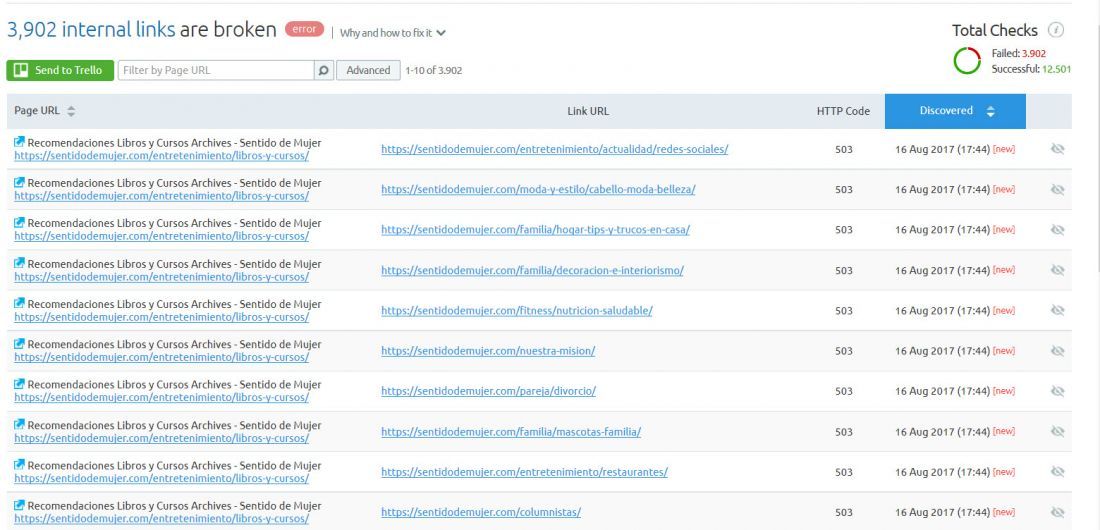

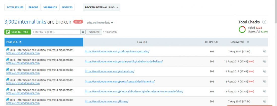

Tengo un problema con mi web me están dando muchos errores 503 y no tengo idea que hace.

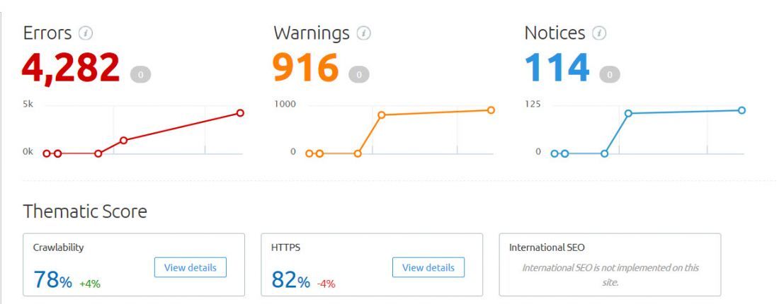

Puse mi web en semrush y me manda 4,282 errores y 3,902 broken links por favor pueden ayudarme a ver si tengo algo mal configurado que arroje estos errores.
Adjunto capturas de pantalla.
Gracias por su apoyo.
Respondido : 17/08/2017 1:07 am
Verifico que las urls son accesibles, por ejemplo:
Tienes que filtrar los que te marcan errores con fechas actuales ya que en la captura veo fechas antiguas.

Hola Johnny!
La auditoria es de hoy
Te mando archivo adjunto y captura de pantalla.
Y si así es los links son perfectamente accesible, hace 15 días hice una auditoría y me salió esto como vi que si estaban accesibles no hice caso pero ahora vuelvo a hacer otra auditoría y me aparecen más links que la vez anterior.
¿Podrías ser algo en la configuración?
¿Algo en el cache?
Por cierto he notado una baja en mis visitas ¿crees que sea una mala UX que las personas no pueden entrar?

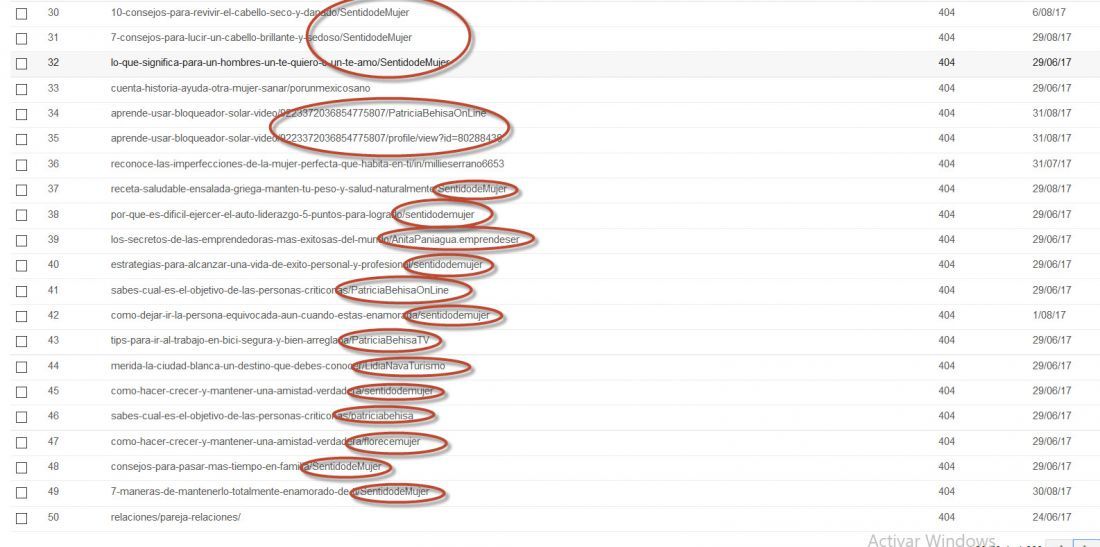

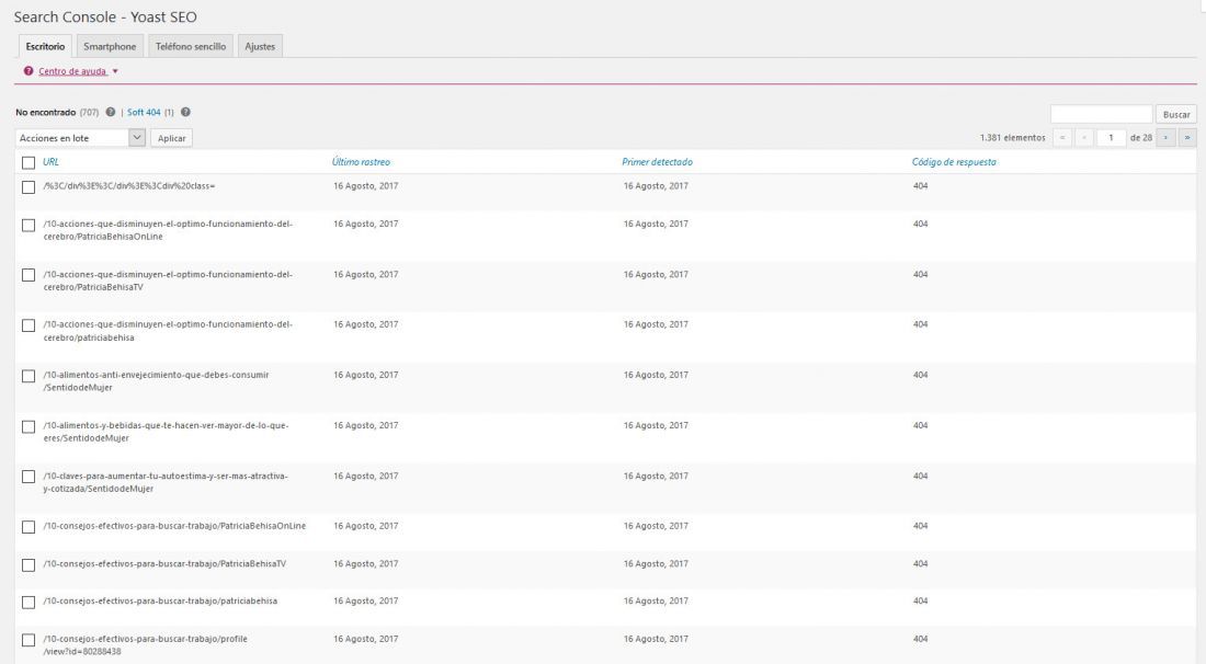

Por otro lado fíjate que ahora que entré a SEO by Yoast me encontré que mi web está generando por alguna razón links inexistentes, esto también lo había detectado antes pero eran unas cuantas, ahora que veo son más de 700.
Son links como estos:
https://sentidodemujer.com/10-acciones-que-disminuyen-el-optimo-funcionamiento-del-cerebro/PatriciaBehisaOnLine esa palabra al final del slash es el nombre de una fanpage mia pero que no pertenece a mi sitio
https://sentidodemujer.com/10-acciones-que-disminuyen-el-optimo-funcionamiento-del-cerebro/PatriciaBehisaTV está palabra después del último slash es una cuenta de Youtube mia pero que no pertenece a mi sitio
https://sentidodemujer.com/10-alimentos-anti-envejecimiento-que-debes-consumir/SentidodeMujer esa palabra después del último slash no debe ir ahí
Y así como esa van generadas más de 700 y se están generando tanto para escritorio como para móvil ¿cómo lo puedo resolver?
Adjunto captura de pantalla.

Gracias Johny pero sigo con el problema hay mas de 1,000 urls rotas que dan error 404, algo está produciendo estos errores.
¿cómo se puede corregir el problema? no sé pero no creo que sea funcional hacer 1,000 redirecciones en el .htacess

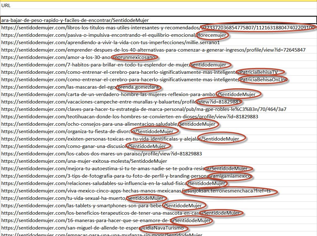

Hola Jhon muchas gracias te explico:
Es muy raro pero la última palabra que se agrega a las urls son los nombres de autor o nombres de usuario y los usuarios de redes sociales, pero algo raro que no se de donde salió es que PatriciaBehisaTV es mi usuario de Youtube personal que no tiene nada que ver con sentidodemujer.com
Y se han generado cientos de urls con esas palabras finales.
No se si tenga algo que ver con algún archivo de autores porque resulta que si se hace click en alguno de los autores en lugar de enviar a la página de autor manda a la home, es algo que también tengo que arreglar pero como es algo menor lo he ido dejando.

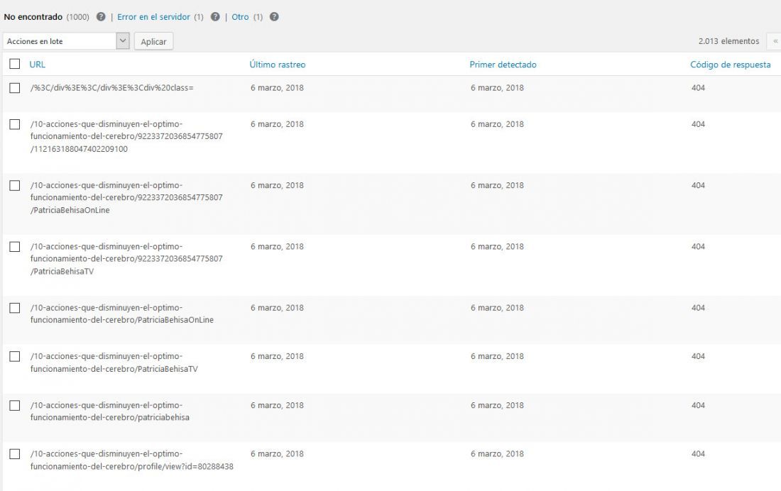

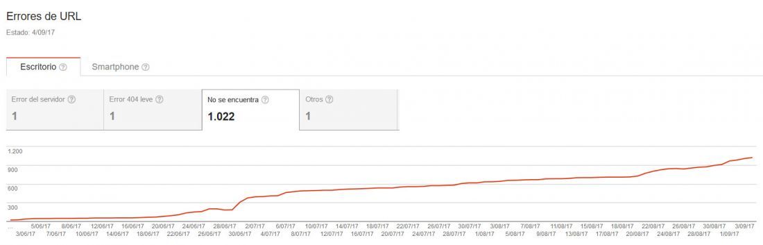

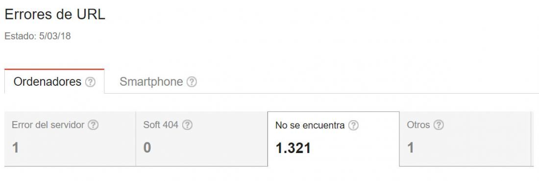

Les platico que sigo teniendo el problema de que algo en mi sitio está creando urls erroneas y por supuesto esto genera errores 404.

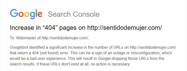

No tengo idea donde pueda ser, la verdad había postergado este problema pero hoy Google me envió un correo diciendo que se están incrementando estos errores 404 y es que ya son 1321 errores 404.
(Adjunto capturas de pantalla)
Algo en mi sitio hace que se agregue una slash y luego una palabra a las urls de mi sitio, las urls de artículos, la mayoría de estas palabras son los autores o los usuarios de redes sociales que están registrados en los usuarios de wordpress.
(Adjunto captura de pantalla con la señalización de esto que se agrega a las urls)
La cuestión es que se están incrementando a medida que yo publico en mi sitio web, de hecho hay más errores 404 que entradas en mi web porque "ese algo" que está produciendo esto, genera varias versiones de error 404 de una misma url de cada post.
(Adjunto archivo con 1,000 urls que están dando error 404)

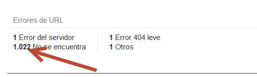

En search console baje un archivo con 1,000 errores 404, pero son 1,321, no sé como hacer para obtener las 321 que me faltan.
Espero me puedan ayudar a eliminar estos errores y a hacer algo para que no se sigan generando, por favor, por que esto se sigue incrementando exponencialmente.
De antemano gracias por su apoyo.

Hola Rocio.
¿ Te pasa desde que instalaste el certificado ?

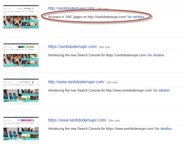

Lo comento por que en una de las captura veo que en una de las captura el dominio asignado a la consola es con http
Cuando añades un certificado a tu dominio ( SSL ) tienes que volver a dar de alta de nuevo el dominio en Search Console de google, es decir, como si estuvieras añadiendo el dominio de nuevo pero en este caso con HTTPS.
Aunque el dominio sea el mismo para google es distinto y lo trata como un dominio nuevo, nueva alta, nueva verificación y volver a mandar el sitemap con las URL HTTPS

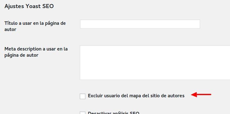

Par evitar que se muestre el auto, lo que puedes hacer es excluirlo, para ello edita el Usuario y casi al final veras " Ajustes Yoast SEO ", selecciona la opción " Excluir usuario del mapa del sitio de autores "
Respondido : 06/03/2018 10:32 am

1. Te comento que no... no fue a partir de crear el certificado, esto ya pasaba antes pero la verdad ni cuenta me había dado, hasta despues cuando ya pasaban de 800 urls, es que antes no entraba nunca a search console.
2. Por otro lado te comento que desde que implementé el SSL están creadas las 4 propiedades en search console http, https, www.http, www.https (adjunto captura de pantalla) el incremento de 404 aparece en http pero también aparece en Yoast en mi sitio (adjunto captura de pantalla.
3. Ya hice lo que me indicaste de los usuarios, esto de seleccionar la opción " Excluir usuario del mapa del sitio de autores " de los 52 usuaios que tengo, ya todos quedaron marcados.
4. Pero ahora... ¿qué hago con los errores 404? ¿cómo lo arreglo? ¿o ya con marcar eso en los usuarios desaparecen automaticamente las 1321 urls con error 404?
5. ¿Me puedes indicar por favor Pepe?
