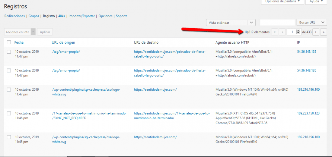

Este no es el número real de errores 404, hay miles de ellos (adjunto captura de pantalla) a mi me aparecen en el plugin Redirection y en el plugin Yoast y se van generando mas cada vez que voy actualizando el sitio.
Tan solo llevo hechas más de 5300 redirecciones manuales, pero no se que hacer para que ya no se sigan generando.
No se si estas redirecciones a la larga perjudicarán mi sitio.

Hola Rocio.
Veo redirecciones que pertenecen a imágenes de plugins y están dentro de wp-content-> plugins.
No veo sentido que se indexe esas URL

Con esto impedimos que se rastreen algunas cosas como la carpeta de plugin o el admin ya que no tiene sentido que se rastreen.
De todas formas lo que tienes que revisar son los avisos de Analytics, la consola es la que te indicará exactamente si tienes URL con errores 404.
