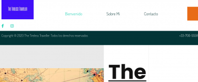

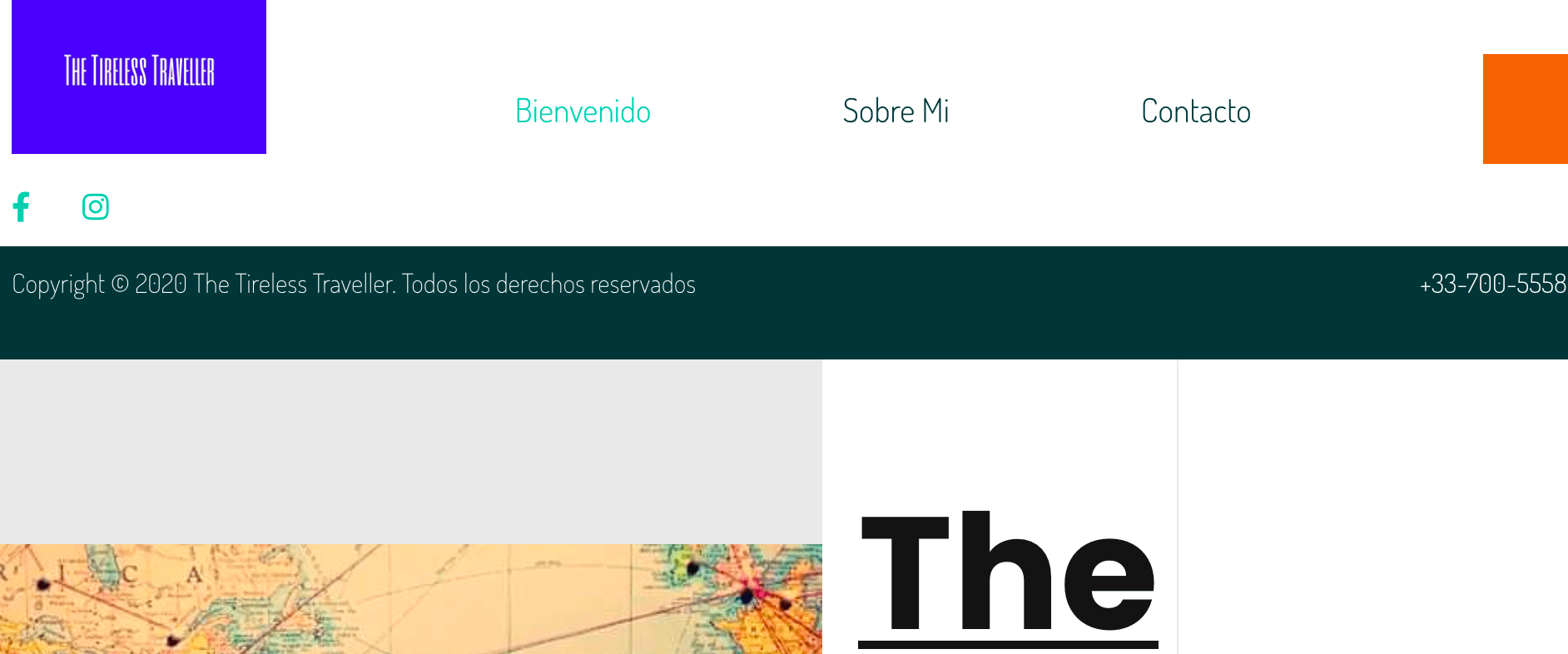

Respuestas: 6
Muchas Gracias Karen de antemano.
Puedes ver el efecto en el siguiente sitio (lo he sacado de mantenimiento): hggh.style
El efecto está tanto en la cabecera como en el pie
Adjunto screenshot de la cabecera
Y del pie
Muchas gracias de nuevo por vuestra ayuda
Ramon

Envía la url exacta de tu sitio en donde aparecen esas imágenes que envías ya que no he visto que aparezcan en:
Y de hecho luce diferente la cabecera y el pie.

Respuestas: 12051
Hola Ramon,
Prueba agregando el siguiente código css:
div#primary {
margin-bottom: -20px;
margin-top: -20px;
nos comentas que tal va.

Respuestas: 6
@argenis
Hola Argenis,
Aplicando el código CSS va estupendo y se corrigen los espacios en blanco.
