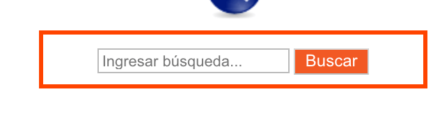

Otra pregunta, porque no sé como hacerlo.
Te adjunto una imagen para que veas como se ve.
Cómo puedo hacer las cajas más grande y el espacio entre la caja y el botón más espaciado.

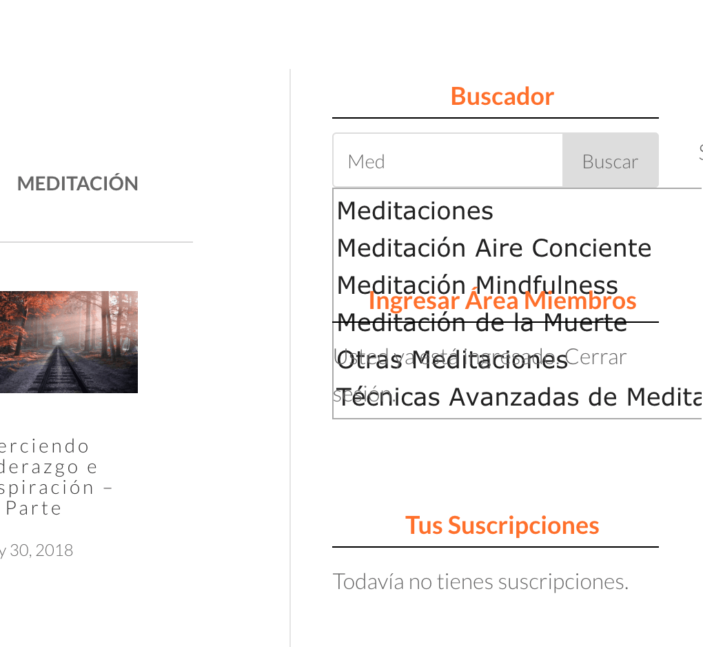

- Por otro lado, cuando se me muestran sugerencias de búsqueda, veo que si hay contenido atrás se encima. Sabes alguna manera de agregar código o hacer algo para que la caja de sugerencias se pueda editar y esté encima de todo con fondo sólido.
gracias por la ayuda
Respondido : 15/09/2019 7:11 pm
Para hacer la caja más grande usualmente se usa padding, lo mismo para el botón y para el espaciado entre caja y botón un margin
Sin embargo para darte más detalle del código necesitamos ver como lo tienes actualmente, tendrías que mostra el formulario o enviarnos algún usuario del front-end de tu sitio para poder verlo.
Lo mismo para la caja de sugerencias que comentas, es posible que se requiera CSS, no se puede ver con usuarios visitantes.
Respondido : 15/09/2019 10:55 pm

En la página del blog puedes ver como se enciman las sugerencias , como la imagen que te adjunte en el mensaje anterior.
No podrás ver el contenido de dónde te llevan las sugerencias, pero puedes ver como está encimado.
El buscador de adentro de la página se ve exactamente como en la imagen adjunta del mensaje anterior.
Solamente agregue el código que me diste anteriormente de css.
Si me pasas el código lo aplico y listo, así como la ves pasada.
Respondido : 15/09/2019 10:59 pm
Prueba agregar el siguiente código CSS:
.ui-autocomplete.ui-front.ui-widget-content{
  z-index: 999;
