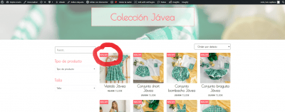

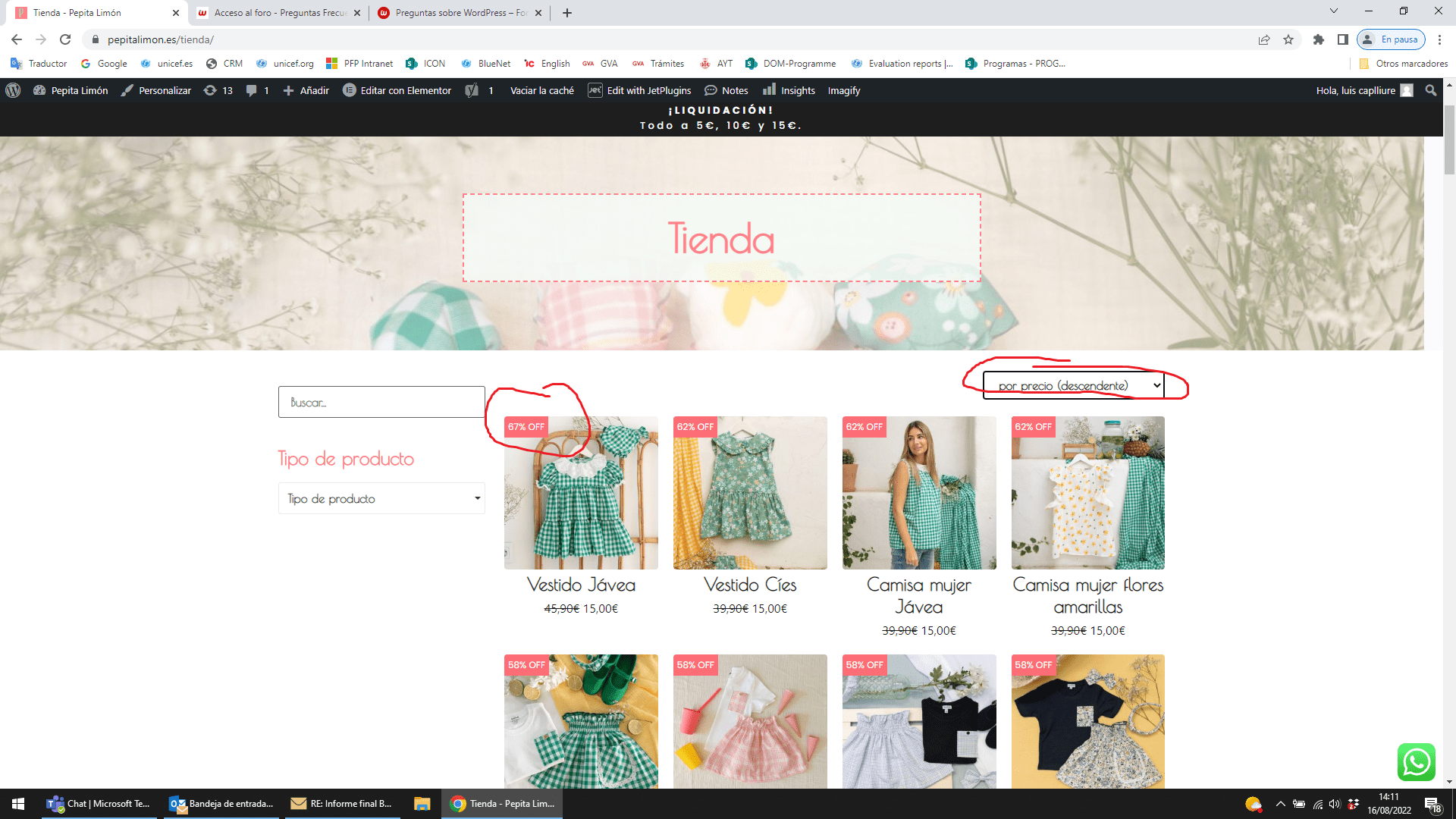

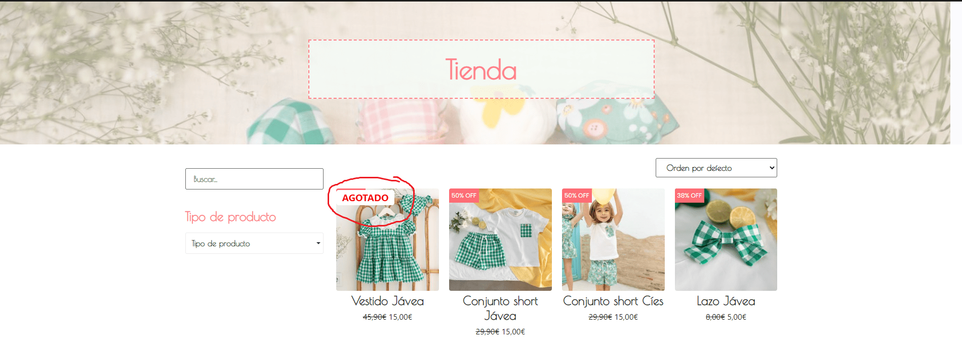

Hola!
Tengo activadas unas etiquetas que muestran cuando un producto esta agotado (ver pantallazo). Funcionan bien y se muestran sobre un producto cuando ninguna de sus variaciones tiene stock.
El problema es que cuando se usan los filtros o el "ordenar por", la etiqueta desaparece.
¿sabeis cómo puedo solucionarlo?
Gracias!
Captura de pantalla (122)
Captura de pantalla (123)

Hola Karen,
Gracias por responder tan rapido.
Disculpa no entiendo muy bien lo que me dices.
Si te fijas en un producto concreto de los agotados (por ejemplo "vestido Javea") verás que arriba a la izquierda le aparece una etiqueta que pone "agotado. De esta forma el cliente no tiene que entrar en la ficha de producto, porque ya sabe que todas las variaciones (en este caso todas las tallas) están agotadas.
Pero si ordeno los productos por precio y me voy al producto "vestido Javea", la etiqueta ha desaparecido. A eso me refería
Gracias!

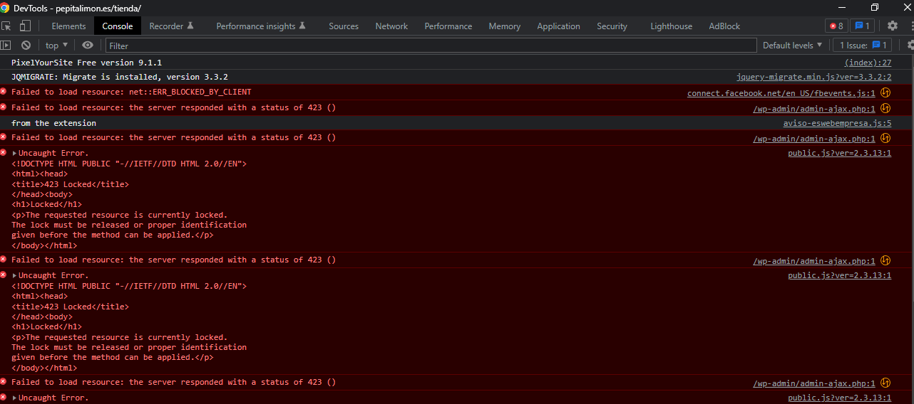

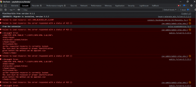

Intentando recrear el error he podido notar que los filtros no funcionan del todo
Al inspeccionar desde el navegador me muestra los siguientes errores
Parece que estan relacionados a los filtros desde Jet smart filters, valida si al vaciar cache del sitio o desactivando este complemento los filtros funcionan de forma correcta y la etiqueta de agotado permanece visible

He vaciado el caché; y he desactivado y activado jet smart filters, pero me sigue ocurriendo el problema.
También he clickado el botón "index filters" que en ocasiones me ha servido para arreglar algún desajuste en Jet smart filters. Pero nada.
La verdad es que en ese pantallazo no entiendo nada... sorry 🙂

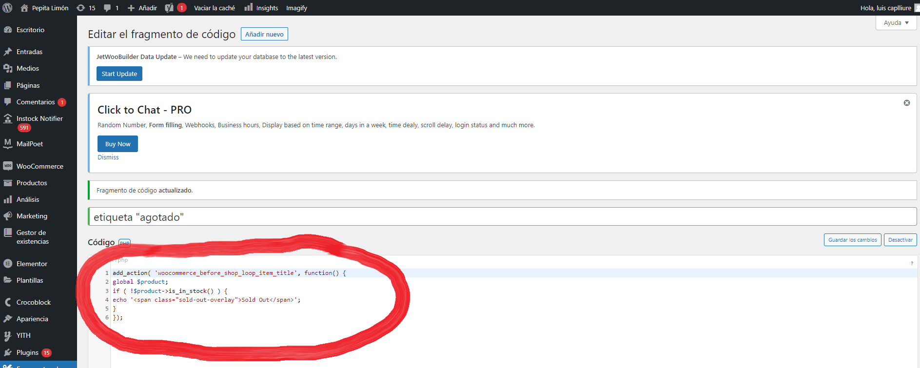

También nos comentas que el método manual de la guía que te compartió bruno no te funciono, puedes indicarnos si has ingresado el código en los lugares correspondientes? Debes insertar este:
add_action( 'woocommerce_before_shop_loop_item_title', function() {
global $product;
if ( !$product->is_in_stock() ) {
echo '<span class="sold-out-overlay">Sold Out</span>';

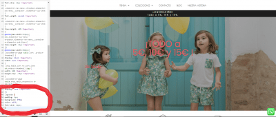

En tu archivo functions.php, es decir, ingresas a tu Cpanel > Administrador de archivos > public_html > dominio > wp-content > themes > tema que estás utilizando > archvio functions.php
Luego ingresas este en Apariencias > Personalizar > Css adicional.
.agotado {
padding: 5px;
background: #f00;
color: #fff;
font-size: 12px;
Verifica esto y nos compartes una captura de como lo estás agregando en caso de que no se muestre con el código.

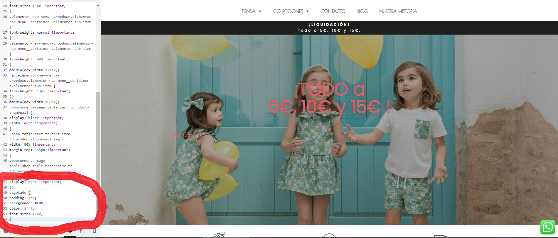

Respondido : 17/08/2022 9:02 am
Respuestas: 99
Nada. He añadido lo que me envías pero no aparece ninguna etiqueta.  🙁
He metido el código en code snnipets. He metido el css en apariencia. Te paso pantallazos.
No noto absolutamente ningún cambio. La etiqueta no aparece ni en la pagina de producto ni en la de categoría
¿alguna idea de porqué ocurre?
Gracias!
Captura de pantalla (124)
Captura de pantalla (125)
Captura de pantalla (126)
