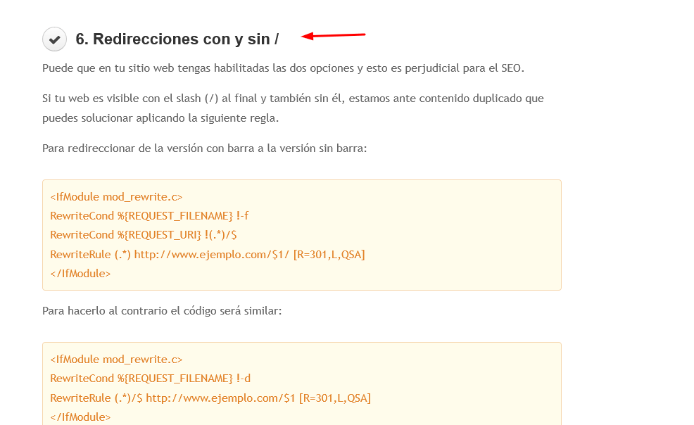

Hola Walter,
En este caso prueba añadir la re-dirección para que tu URL se muestren con / al final y carguen de forma correcta, te comparto el siguiente articulo donde mencionan a detalle como realizar estas re dirección, puedes ver especificamente el punto 6
-> https://www.webempresa.com/blog/8-modos-redirigir-url-wordpress.html#uk-icon-button%20uk-icon-check/#_6_Redirecciones_con_y_sin_/

Hola Walter.
Prueba añadir lo siguiente al principio del archivo .htaccess
<IfModule mod_rewrite.c>
RewriteEngine On
RewriteCond %{REQUEST_FILENAME} !-f
RewriteCond %{REQUEST_URI} !(.*)/$
RewriteRule (.*) https://estudiowls.com.ar/$1/ [R=301,L,QSA]
</IfModule>
Un  saludo
