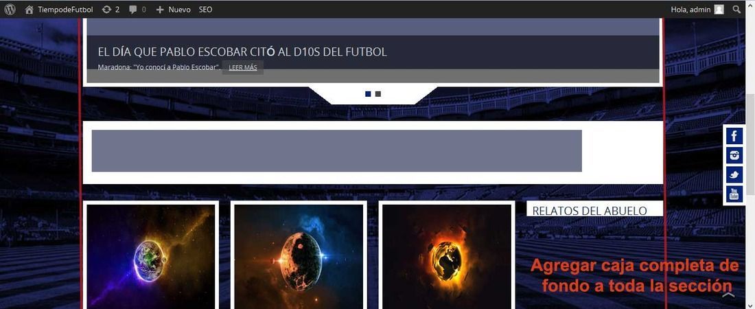

Hola acabo de instalar el tema parabola de wordpress, a penas la estoy configurando, tengo una imagen de fondo, pero quiero que la división del contenido de frontpage tenga un caja blanca de fondo y no logro ponerla, agradecería su apoyo.

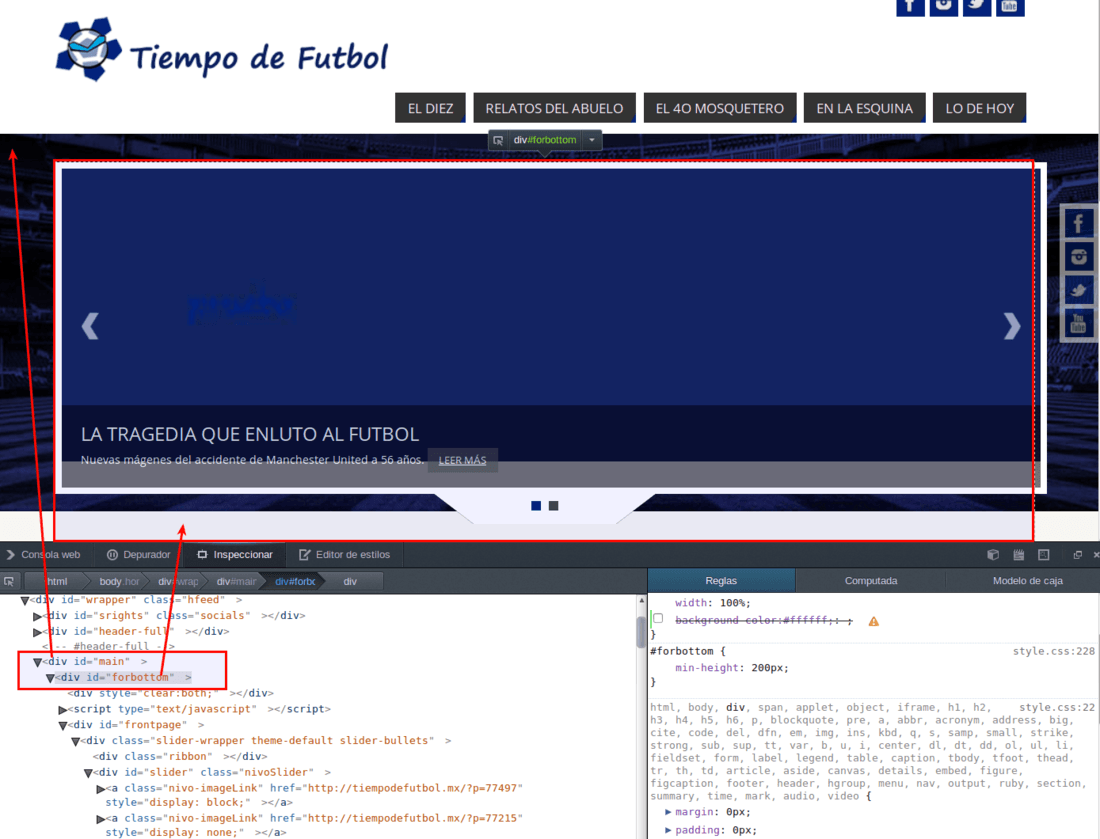

El problema principal radica es que entre el header-full y el forbottom no tienes ningún div que envuelva todos los demás divs que pintan el resto de posiciones del theme.
El theme está pensado para trabajar con fondos (backgrounds) blancos, grises o de todos sólidos y no con fondos de imágenes como tu has colocado que provocan que donde haya transparencia se vea el fondo y dificulte la lectura o la navegación.

He analizado todas las posibilidades del theme "Parabola" (combinaciones) y veo que en fondos oscuros mantiene la transparencia y no tiene un div adicional que permita separar el fondo del cuerpo del theme que hace scroll vertical para que no se mezcle y sea más legible.
- http://demos.cryoutcreations.eu/wordpress/parabola/?colorscheme=Shades%20of%20Gray
Llegados a este punto supondría modificar el theme para que puedas añadir un fondo detrás (blanco u otro color) lo que supone programación y tocar también css.
