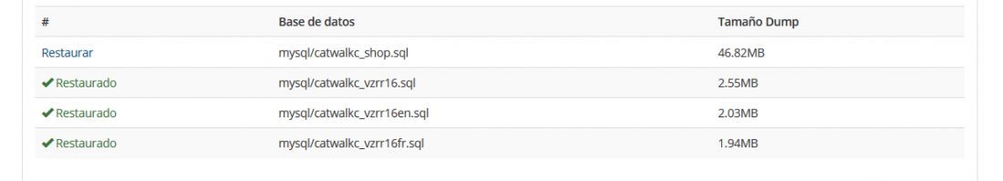

Me refiero a que comprobé que catwalkc_vzrr16.RMKT_Catwalk a la que hace mención el error del form está no se quedó por el camino cuando migré la web de otro servidor al de webempresa.
Adjunto captura de pantalla.
Decidme si necesitan más info.
Gracias por tu atención.

Según parece esta tabla pertenece al plugin Catwalk, que es un editor te plantillas para news
-> https://themeforest.net/item/catwalk-fashion-email-buildereditor-access-/8512349
Revisa si tienes actualizaciones de esa extension o la puedes volver a instalar.
Al ser una extensión de pago, no la podemos descargar para probarla y orientarte mejor, si ves que sigues con los problemas después de la actualización/instalación, lo mejor es que lo consultes con los desarrolladores por si tienen localizado el problema y te pueden dar una solución.
