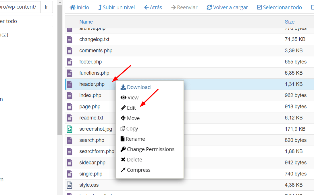

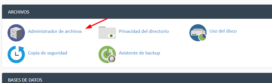

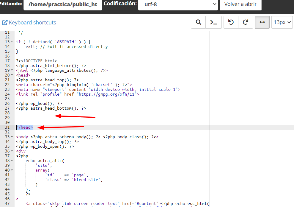

Hola Jesus,
En este caso es correcto, este código puedes añadirlo en el header.php de tu tema que puedes localizar en cPanel -> Administrador de Archivos -> public_html
Screenshot (71)
Una vez dentro de este debes ubicar la ruta wp-content/themes/tu_tema y dentro de este ubicar el archivo header.php, edítalo y añade el código que te indica Google
Este código debes añadirlo antes de la etiqueta de cierre
Ten en cuenta de copiar el código tal cual como lo indica google con sus diferentes etiquetas de cierre, guarda los cambios y con esto ya tu sitio estará añadiendo las estadísticas a google

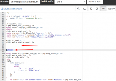

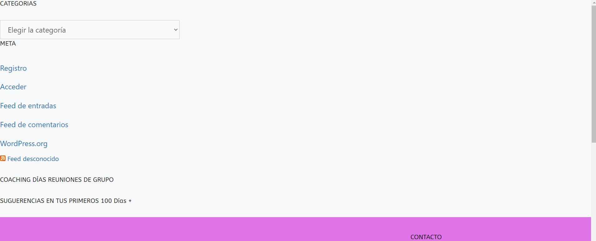

@karenAlgo he hecho mal te adjunto captura de pantalla de lo que he hecho y como a quedado voy a poner un backup completo espero me respondas antes. pero en algo he fallado y lo hice mal.
aqui hago la pregunta
asi a quedado
La primera captura no vale , al ponerlo donde me has dicho se a estropeado voy a quitar el codigo UA y vemos como queda si se te ocurre algo me lo decís

Que tal Jesus,
En efecto has colocado mal el codigo en tu header, retiralo y verifica como se te comento anteriormente el tener suma atencion al detalle al momento de modificar los archivos y al agregar codigo extra.
En tu sitio pude ver que colocaste el codigo pero sin cerrar la etiqueta de script
