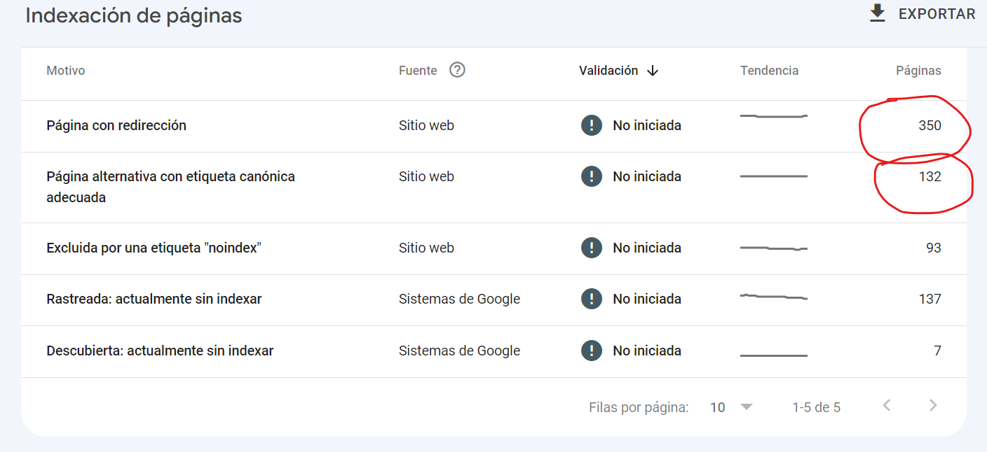

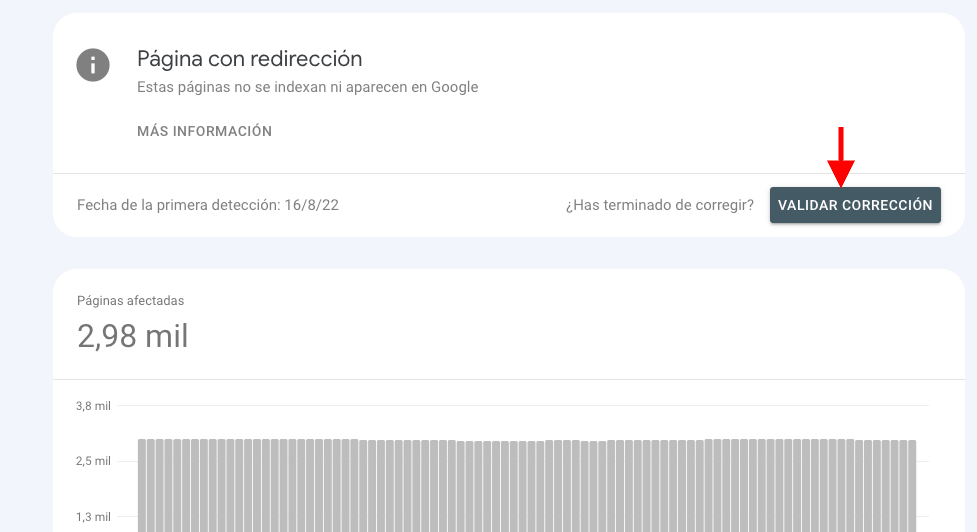

Si seleccionas páginas con redirecciones mostrar un listado de las páginas, si puedes adjunta una captura para que veamos exactamente a que URLs hace referencia.
.- Cuando abras la pagina de redirecciones veras que en la parte superior hay un boton que pone Validar Corrección, pulsa en el boton y espera a que google lo valide, puede tardar varios días en validarlo.
screenshot search.google.com 2023.11.09 16 19 47
Personalmente lo primero que haria seria validarlo para tener los datos actualizados y esperar a que Google mande el informe, una vez con todo validado ver si está soluciona o sigue marcando algunas páginas.

@pepesoler Ok gracias. Le he dado al botón de "Validar correción" en Search Console. Te adjunto redirecciones. No sé si tendrá algo que ver, pero mi blog, que ya no tenía visitas para tirar cohetes, ha pegado un bajón impresionante en pocas semanas no sé el motivo.
Respondido : 09/11/2023 4:24 pm

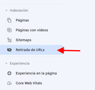

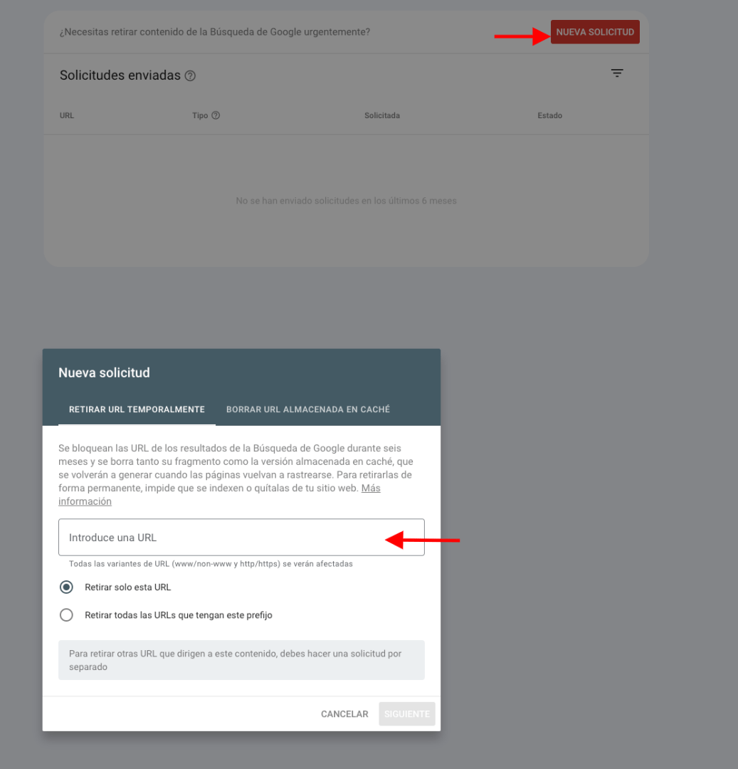

Puedes eliminar las URL desde Google search console:
.- Accede a Google search console
.- Selecciona Retirada de URLs
screenshot search.google.com 2023.11.13 17 06 15
.- Pulsa en nueva solicitud y añade la URL que quieres retirar
screenshot search.google.com 2023.11.13 17 07 39

@pepesoler Ok, pero sobre la retirada de URLs, comentarte un par de cosas: la primera, que solo se pueden retirar DE UNA EN UNA, y hay más de 700 para retirar. ¿No hay manera de poder retirarlas todas de golpe? La verdad es que me parece un poco raro que no aparezca ninguna opción para retirar varias URLs a la vez.  La segunda, que pone "Retirar URL temporqlmente". ¿Qué quiere decir "temporalmente"? Yo las quiero ELIMINAR permanentemente... Gracias.

Respuestas: 12060
Hola Carles,
Google no ofrece forma de eliminar varias de golpe como comentas, indica temporalmente, para eliminarlas por completo debes hacer el cambio a nivel de la página fuente, en este caso tu dominio principal, aunque nos indicas que no están estas páginas.
