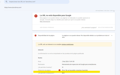

No se me indexa mi web y GSConsole indica que es un problema de servidor
16 Respuestas
30 Visitas
Respuestas: 8
Hola equipo,
No se me indexa ni el sitemap ni la mayoría de páginas de mi web y GSConsole indica que es un problema de servidor.
Adjunto capturas en mi drive, ya que no me deja adjuntarlas en este hilo de foro: https://drive.google.com/drive/u/0/folders/1CbmFkFyIoRQUgpC0MosIb8Y2-ZmwWuqA
Es la primera vez que me encuentro con este tipo de error en GSConsole "error: no se ha podido conectar con el servidor”

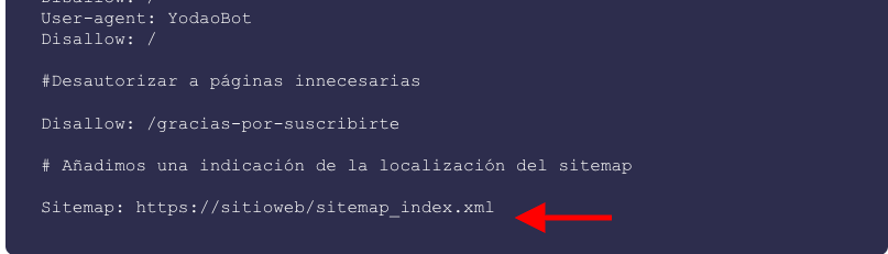

Hola Álvaro.
Modifica el archivo Robots.txt por el que tienes al final de esta entrada del blog:
-> Crear y optimizar Robots.txt en WordPress – La Mejor Guía
Solo tienes que modificar la última URL del sitemap por la de tu dominio:

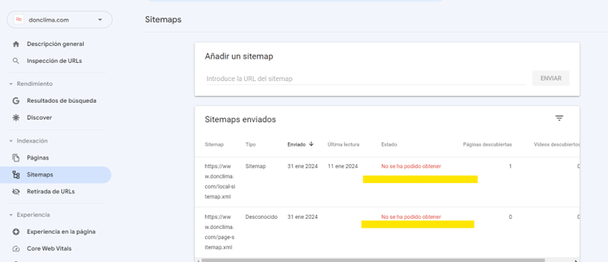

Por desgracia GSC no pilla los sitemaps 🙁 y tampoco puedo ver la última versión cacheada en el SERPs… ¿qué puedo hacer?
dc
¡Muchas gracias!

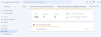

Hola Álvaro,
Ahora veo que si está cargando los sitemap, como te comento anteriormente, estaban generando error y es posible que por ello no se indexará. Accede a tu search console y envía nuevamente tu sitemaps para que se indexen, pruébalo y nos comentas como va todo

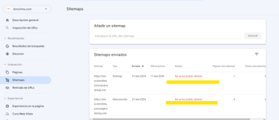

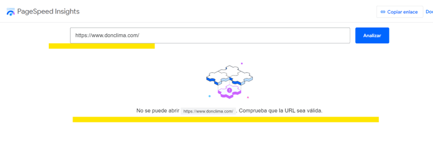

Hola Karen,
Ayer por la noche volví a enviar los sitemaps, pero gsc continua sin reconocerlos:

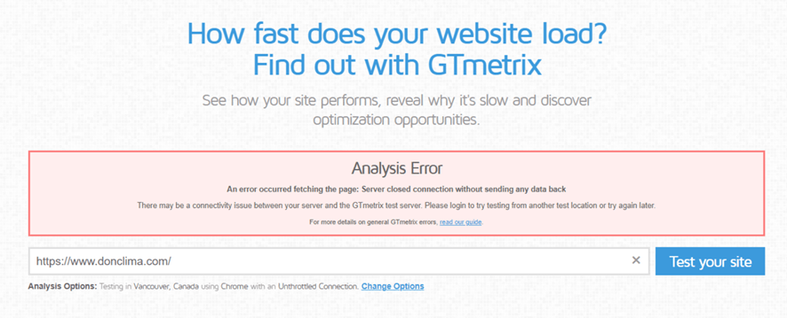

He visto que ni la herramienta de google page speed ni gtmetrix me reconocen el url. Apuntan al mismo problema que ya apuntaba gsc la semana pesada: el problema viene del servidor:
Por favor, revisa el servidor junto con tus compañeros de soporte en cuanto antes y compárteme la solución/aplicad la solución. Esto es un problema que cuelga de vosotros y ya no puedo permitirme invertir más tiempo compartiéndoos pruebas de ello.

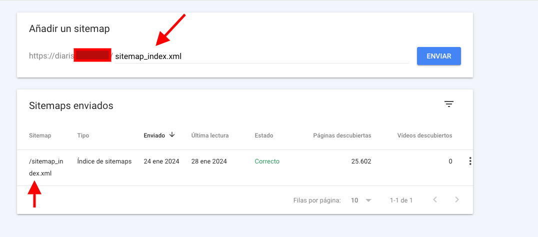

Solo tienes que añadir la terminación de Sitemap, el dominio ya lo pone Google:
screenshot search.google.com 2024.01.31 15 37 26

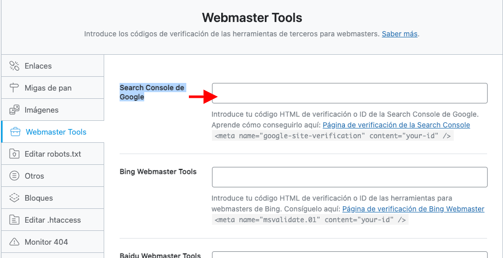

Veo que utilizas Rank Math:
.- Accede a Rank Math -> Ajustes generales -> Webmaster Tools
.- Añade el  ID de Search Console en al celda " Search Console de Google "
screenshot mary52.webempresa.eu 2024.01.31 15 52 16

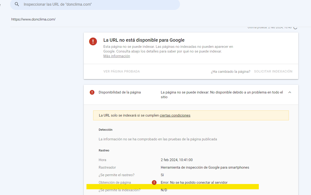

Hola Pepe, Karen,
La propagación se ha hecho correctamente, pero GSC aún informa del mismo problema “Error: No se ha podido conectar al servidor”.
dc
