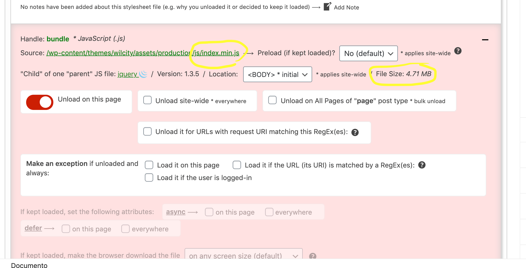

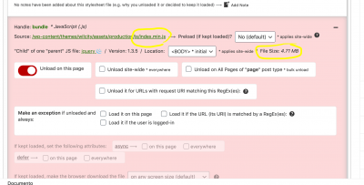

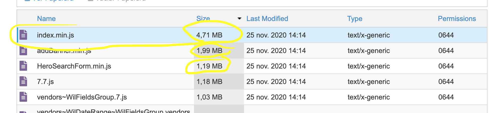

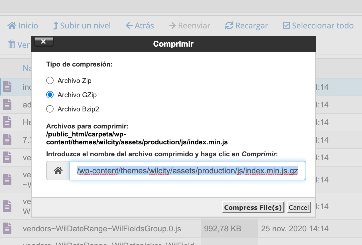

Hola estaba viendo que este archivo que tengo, adjunto imagen, procedente del theme que estoy usando, es demasiado pesado y esta comprimido con gzip, este archivo al desactivarlo con el plugins asset clean pro, la pagina web carga mucho mas rápida, se aliviana bastante el peso, se me hace que es un archivo principal porque desaparecen partes del theme. Mi pregunta es como poder cargar este archivo de forma más liviana, mi principal intención es que cargue más rápido la web. Algún truquillo por ahi 🙂

Hola Carlos.
Acabo de realizar una revisión de tu instalación y veo varias cosas que podrías realizar para mejorar la carga:
Repasa las recomendaciones indicadas para mejorar la carga de la web.
Ten en cuenta que estas son varias recomendaciones que realizamos tras analizar puntos a mejorar a nivel de optimización de tu web, que en la mayoría de las instalaciones WordPress que hemos probado ha dado muy buenos resultados, pero cada instalación es un mundo y no en todas se consiguen los mismos resultados.

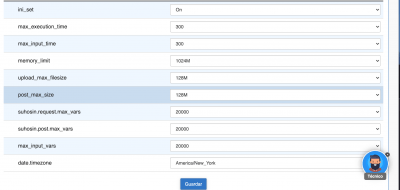

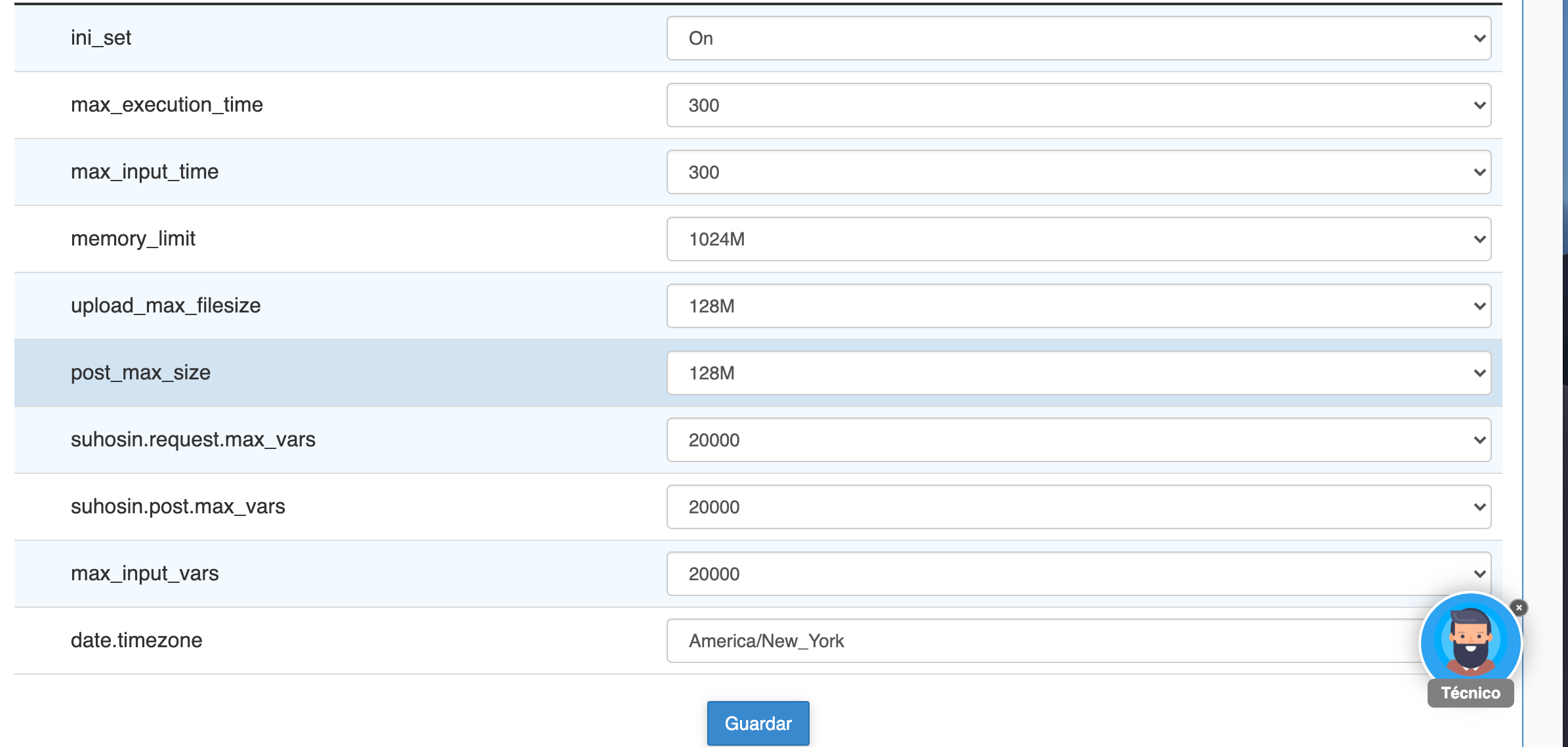

Hola gracias disculpa la tardía, estaba diseñando una pagina importante de mi sitio web, acabo de repasar los puntos, tengo unas dudas, estuve leyendo el articulo pero no me sale una configuración a poner recomendada, me imagino que depende de uno, pero que debería aumentar en la configuración php, adjunto imagen.

Hola Carlos.
Exacto, de los desplegables selecciona los valores máximas de todos.

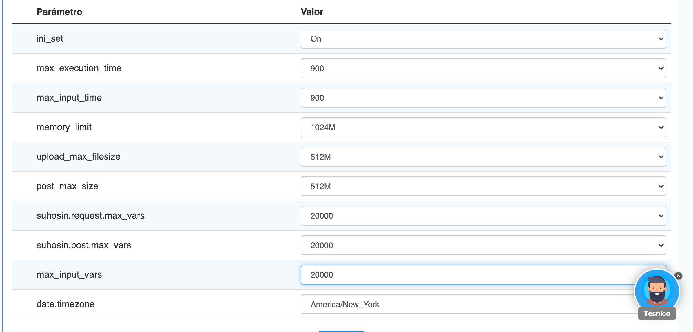

Perfecto gracias he subido todos los valores de los desplegables al máximo, al subir estos valores en que ayudaría ejemplos en la optimización o velocidad de la pagina? 🙂

Hola Carlos,
Al aumentar los valores de los parámetros PHP lo que consigues es destinar mas recursos del servidor para que tu web no sufra al cargar o ejecutar ciertas funciones o scripts que requieren de dichos recursos, lo que se puede traducir en una mejoría en la carga de tu sitio así como el evitar errores de servidor por exceso de tiempo en ejecución de código. Vaya, entendámoslo de la siguiente manera, es como si asignaras mas memoria RAM y mas procesadores de tu computador al ejecutar un videojuego.
Saludos 🙂

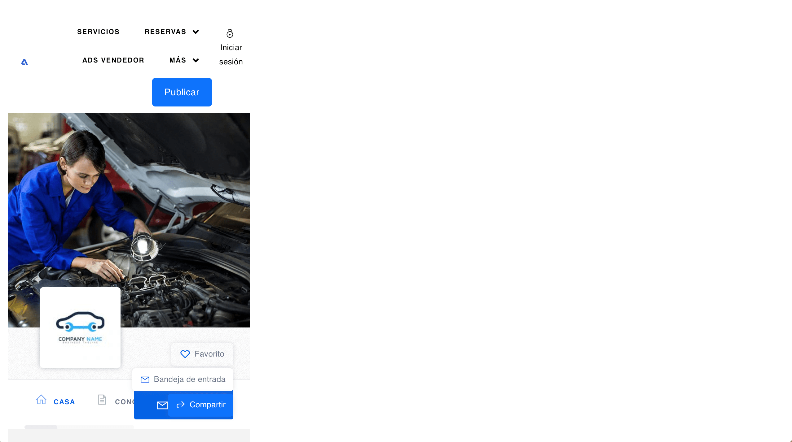

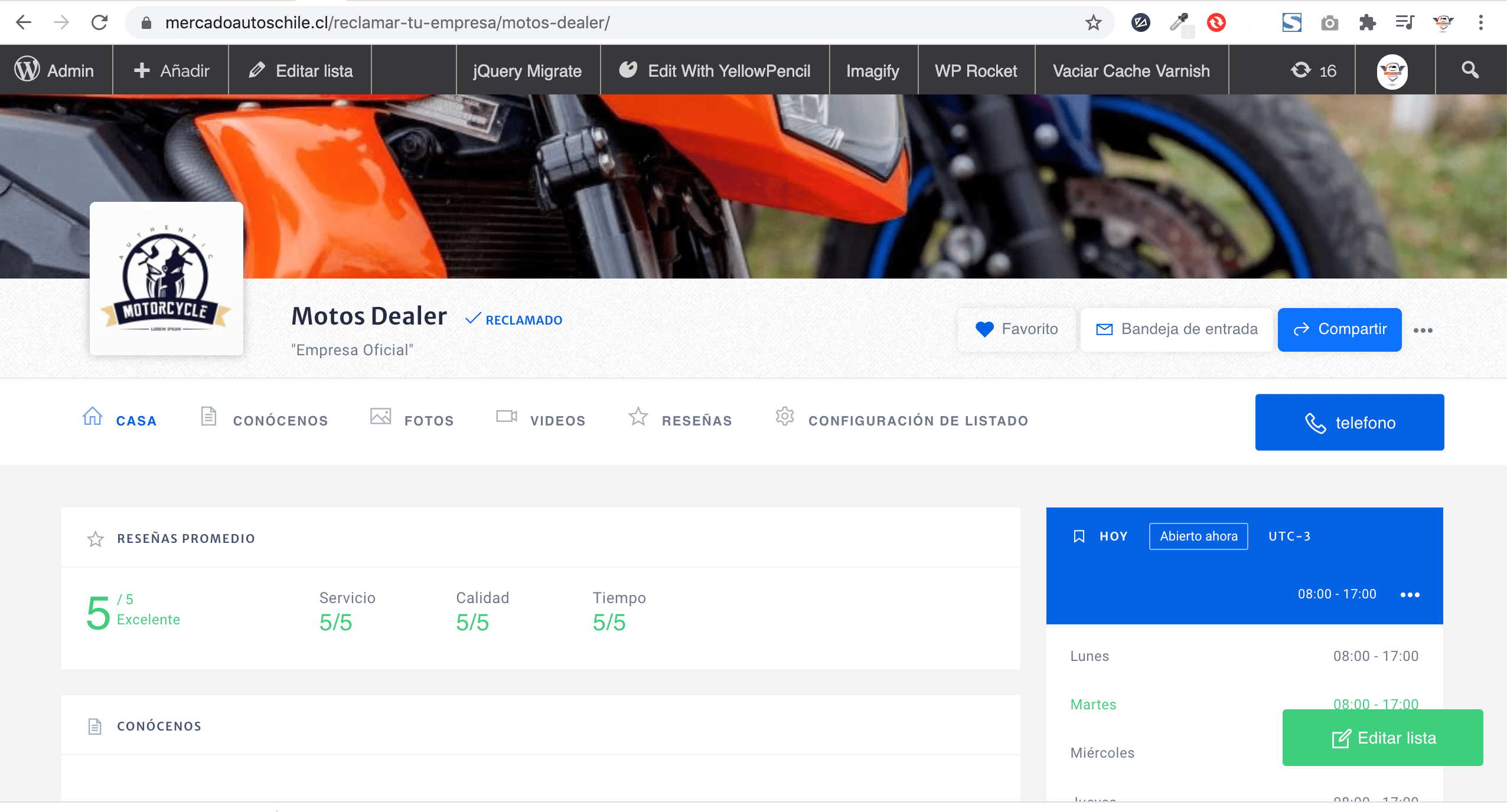

Perfecto muchas gracias, me ha pasado algo raro, pero después de varios horas de hacer estos procedimientos, mi sitio se ha roto, estuve haciendo pruebas y logre solucionarlo desactivando la opción en Wprocket de minificación de Css, esta opción esta activada hace mucho tiempo y no me daba problemas, la pagina de inicio funciona, pero las demás no, doy ejemplos de paginas con el problema
https://www.mercadoautoschile.cl/reclamar-tu-empresa/motos-dealer/
https://www.mercadoautoschile.cl/reservas
Captura de Pantalla 2020 12 15 a la(s) 12.25.33
Captura de Pantalla 2020 12 15 a la(s) 12.57.54
Respondido : 16/12/2020 7:20 am
Respuestas: 20420
Hola Carlos,
Cuando minificas los archivos estas comprimiendo al máximo lo que en ocasiones genera problemas, ten en cuenta que el archivo CSS es el encargado de maquetar todo tu sitio web.
En este caso tienes una opción disponible dentro de WP Rocket que puedes probar ya que nos comentas tu pagina de inicio funciona, para ello prueba editar las paginas que generan el error y desactiva en ella la opción de minificar CSS, este apartado lo localizas en la sección de WP Rocket Options de cada pagina.
Puedes encontrar más información como solucionar este error dentro de la documentación del plugin -> https://docs.wp-rocket.me/article/106-my-site-is-broken
