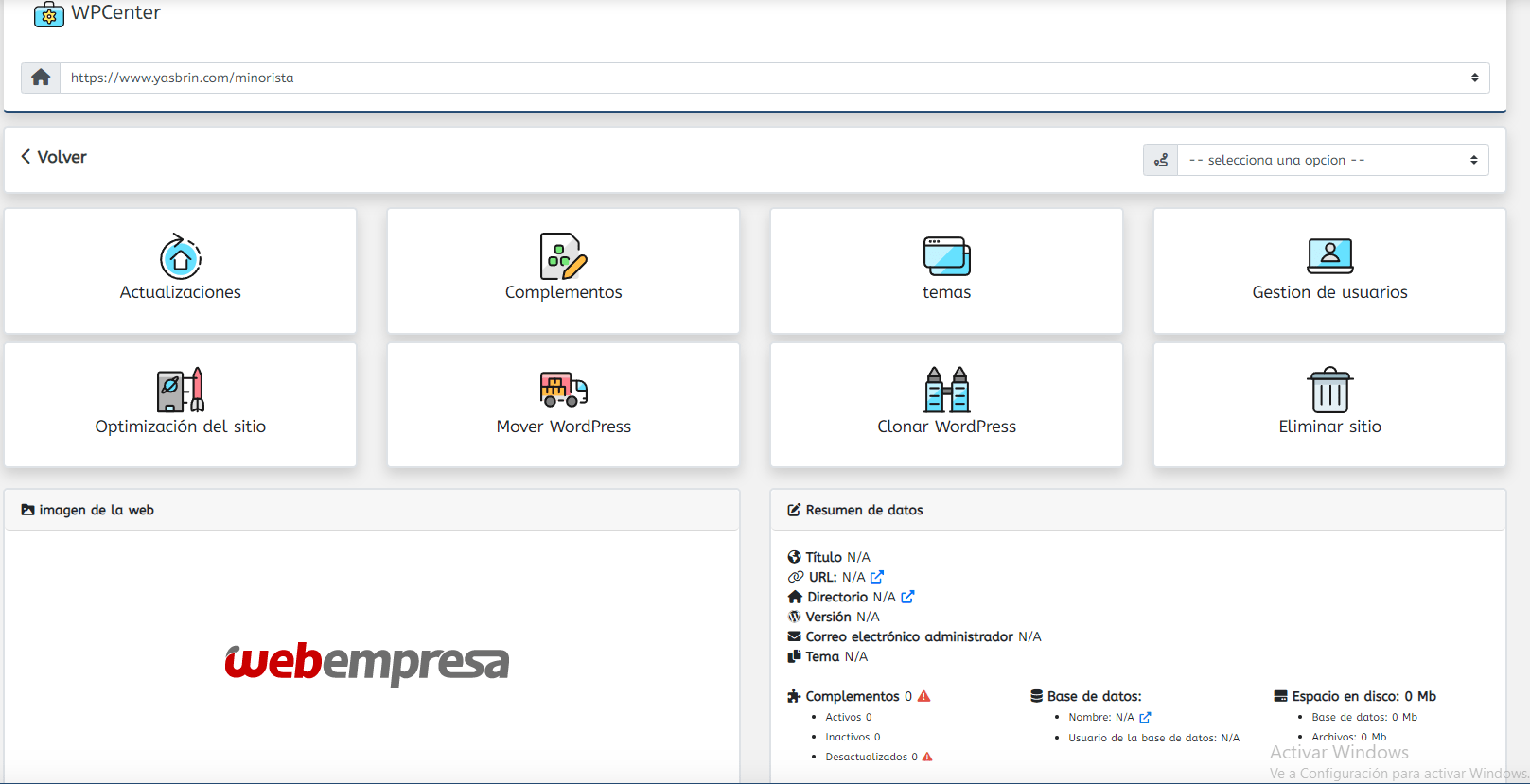

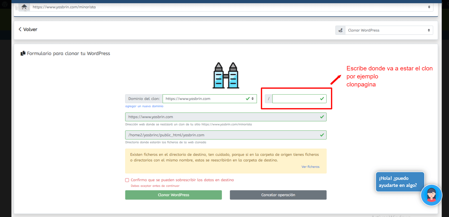

Hola Ruben,

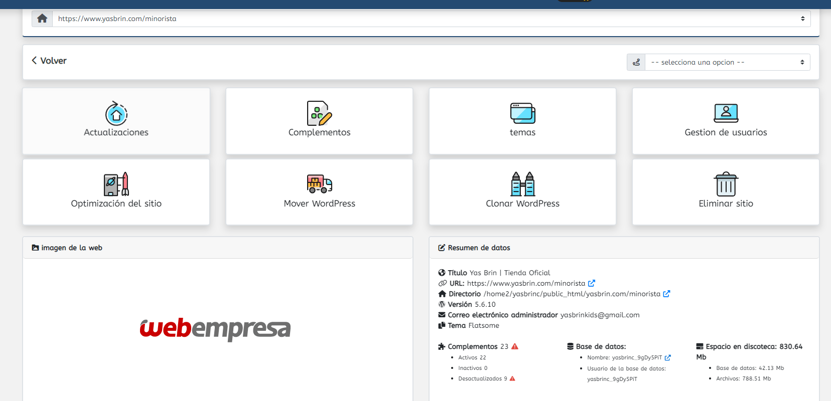

Que ruta estás agregando en el proceso de creación del clon? alli nos compartes, es las opciones que se muestran en tú página de minoristas, pero debes hacer clic aquí:
Recuerda que debes seleccionar el dominio y escribir una ruta luego del / por ejemplo clonminorista
Respondido : 08/11/2022 10:11 pm

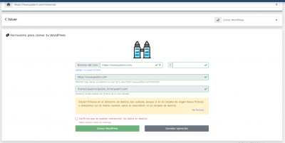

Respuestas: 1395
@argenis

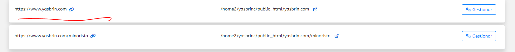

quiero clonar www.yasbrin.com
por lo visto ya tengo la ruta. cunado hice clic donde me dijiste me parece esto
como debo seguir los pasaos?

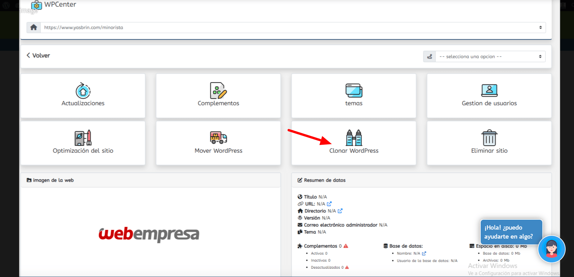

Respuestas: 12046
Hola Ruben,
Hás seguido esta guia?
https://www.webempresa.com/blog/clonar-wordpress-en-3-clics-sin-perder-tiempo.html
Igualmente aqui donde te indico:
Respondido : 08/11/2022 10:34 pm

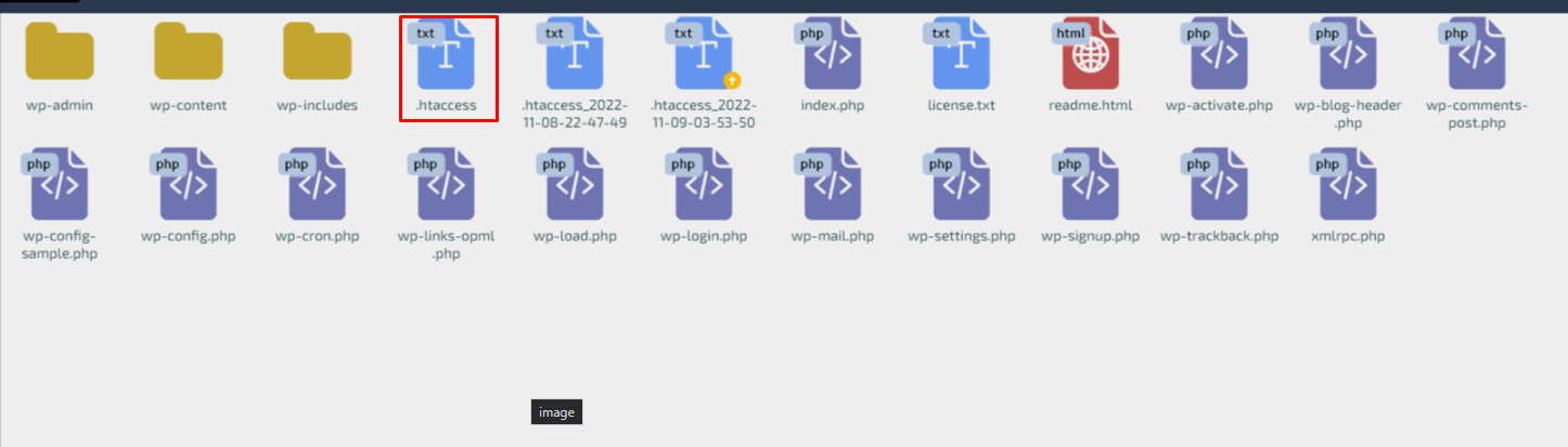

Respuestas: 12046
Hola Ruben,
Verifica ingresar en tus archivos y ve a la ruta Cpanel > administrador de archivos > Public_html > minoristas > archivo .htaccess
Renombra este archivo a .htaccess_old, verifica si con esto puedes ingresar, si sigue igual trata de volver a hacer el clon eliminando previamente la instalación minorista donde ya has hecho el clon.
De esta forma se hará de nuevo sin archivos previos, si sigue sin funcionar, tienes el otro método que se muestra en la guía:
https://www.webempresa.com/blog/clonar-wordpress-en-3-clics-sin-perder-tiempo.html#Clonacion_de_WordPress_usando_un_plugin
Con el complemento wp stagging.
Respondido : 09/11/2022 3:48 am

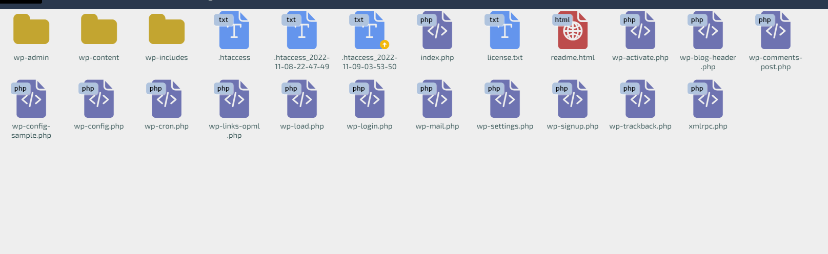

Respuestas: 6839
Que tal Ruben,
El archivo al que hace referencia mi compañero es el siguiente
De igual forma si no funciona este metodo recuerda echarle un vistazo al siguiente articulo https://www.webempresa.com/blog/clonar-wordpress-en-3-clics-sin-perder-tiempo.html#Clonacion_de_WordPress_usando_un_plugin
