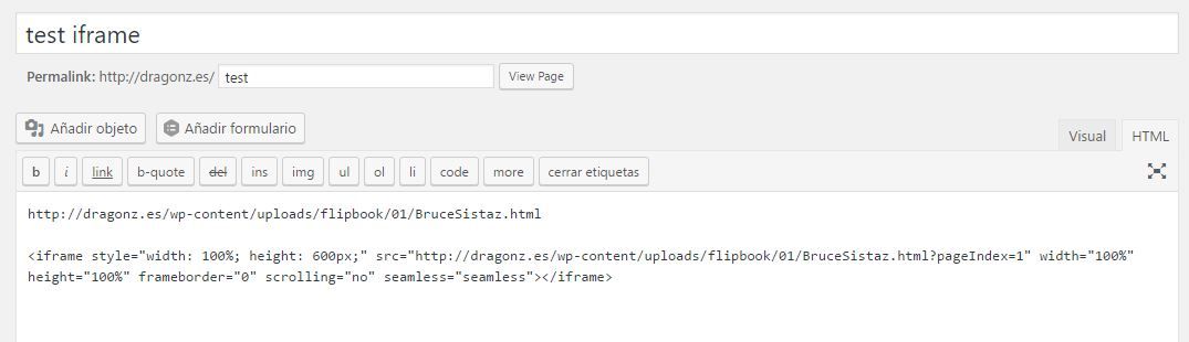

Os he hecho una página con el iframe -> https://dragonz.es/test (para que podáis hacer vuestras comprobaciones)

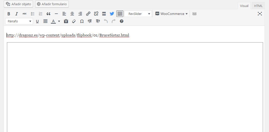

En ella está el archivo embebido debajo del enlace a -> http://dragonz.es/wp-content/uploads/flipbook/01/BruceSistaz.html (pero dicho archivo no se ve y solo se ve en blanco)
Si el enlace se pega en el explorador directamente se ve, pero embebido a través de la web ha dejado de verse, como digo SIN HABER TOCADO NADA.

¿ Como añades el Iframe ?, tienes que añadir usando la opción HTML del editor de wordpress y sin cambiar a Visual guardar la entrada o pagina.

Por supuesto que lo hago así. Como te decía lleva funcionando meses, llevamos 23 revistas ya, y hasta la semana pasada se veían todas... y ahora ninguna.

He estado investigando con otros iframes, y he conseguido solucionarlo.
Al link http:// he tenido que pasarlo a https:// y ha vuelto a funcionar.
¿Sabes a que puede ser debido eso?
Respondido : 23/11/2016 4:40 pm
Debe ser por que estas usando https, y es por eso que posiblemente te restringe el uso de elementos no seguros (http)
