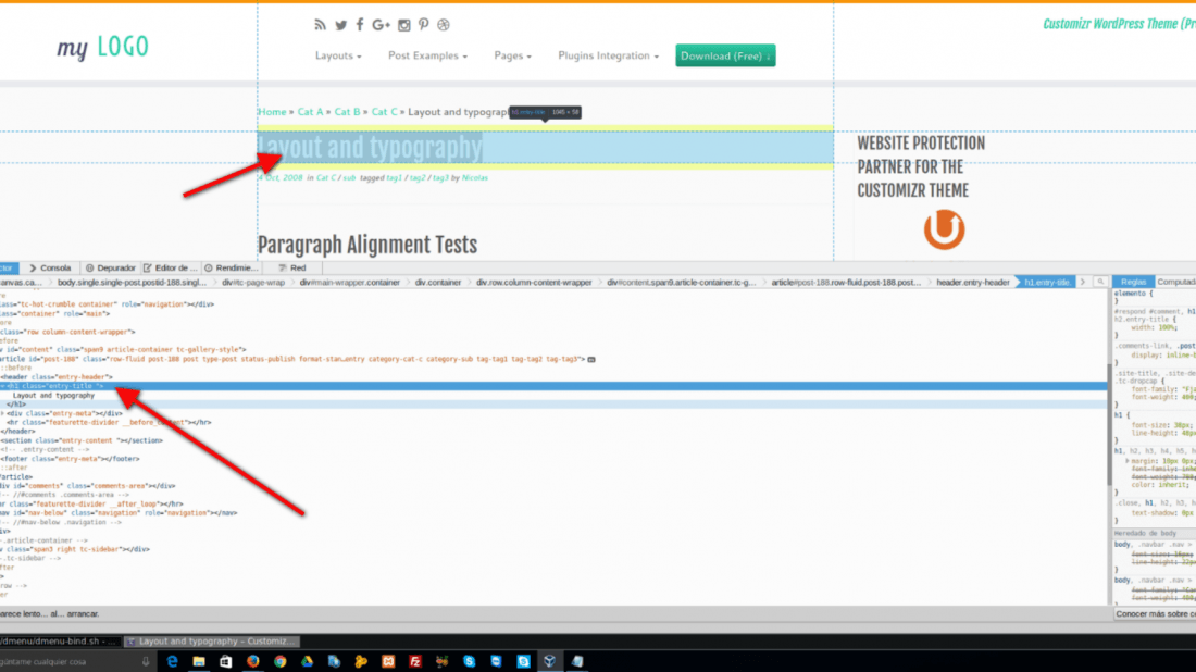

De normal las etiquetas h1, h2, h3, etc.. son para los títulos y suelen seguir un orden, por ejemplo para el titulo de la pagina se utilizaría h1 y para los siguientes títulos de la misma pagina se cambiaría según el orden h2, h3, etc.
Por ejemplo si revisas con el inspector del navegador la URL -> http://demo.presscustomizr.com/layout-test/ demo de tu plantilla veras que el titulo de esa pagina esta marcado como h1

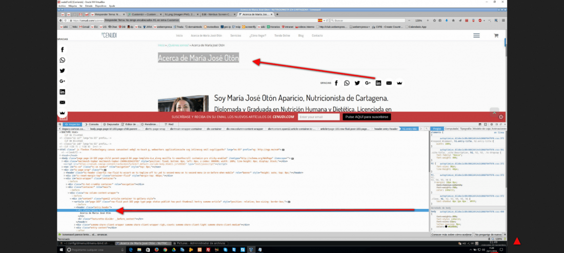

En tu caso para las paginas interna veo que si que esta definido:

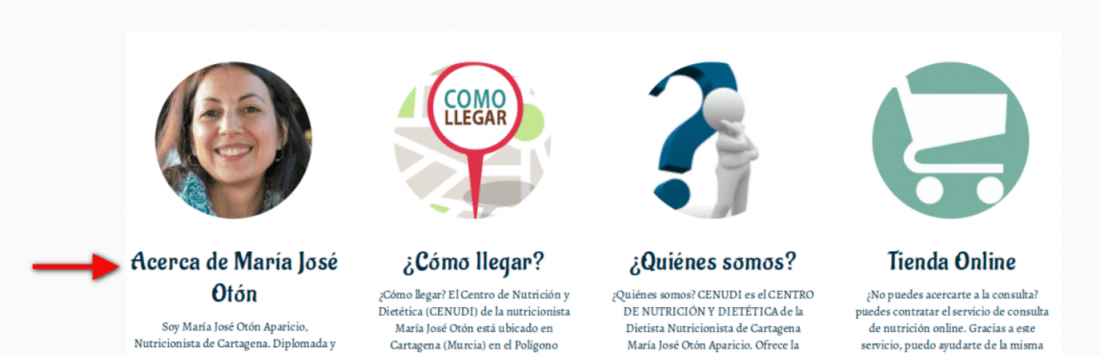

Lo que puedes hacer es como te indique añadirlo en el titulo de Acerca de María José Otón
.- Edita la pagina o entrada donde se muestra
.- Selecciona la pestaña HTML
.- Revisa el texto donde aparece Acerca de María José Otón
.- Modifícalo por lo siguiente Contenido solo visible a usuarios registrados
Con eso añadimos la etiqueta h1 a ese titulo.
