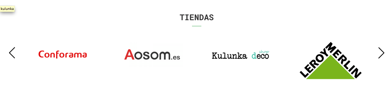

En la home de nuestra web, en la parte inferior, tenemos los logos de las tiendas subidas en un carousel.
Captura de pantalla 2021 05 02 a la(s) 23.29.24
Estos logos los hemos subido con un information box carousel y el problema es que el primer elemento no sale ni en el pc ni en la version responsive

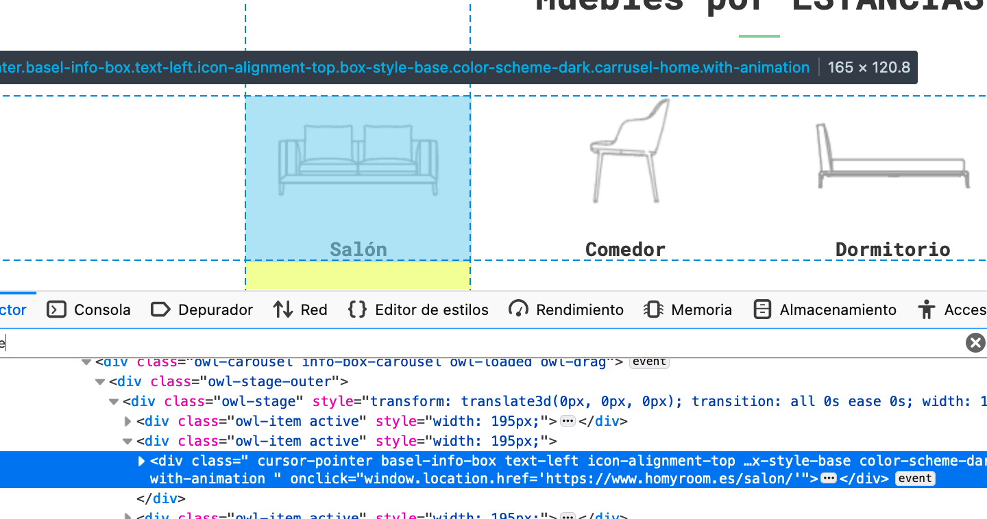

Prueba con el siguiente código CSS que debería tener efecto sólo en un slide con ID 434
#carousel-434 .owl-stage .owl-item:first-child{
  display:none;
Respondido : 05/05/2021 5:18 pm

El problema es que tu constructor cambia el ID del carrusel cada vez que se carga (el númer 434) , esto, por decirlo menos, es ilógico.

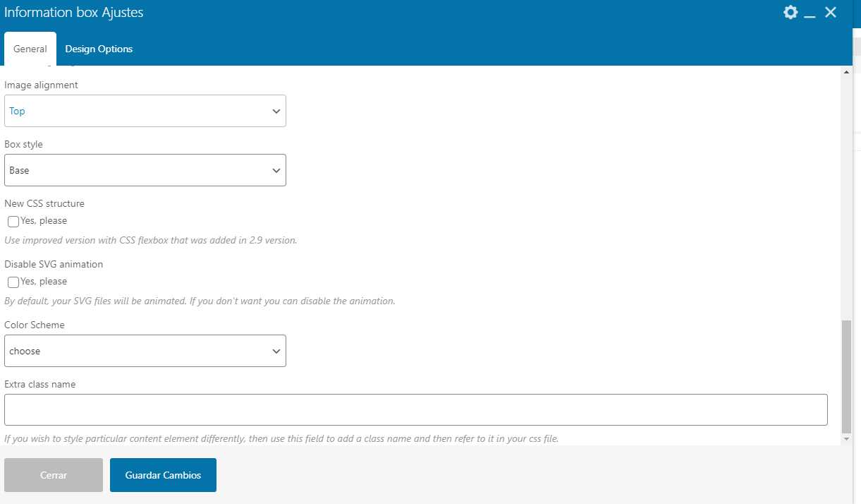

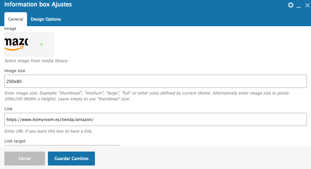

Verifica en las propiedades de tu carrusel (el que tiene un espacio en blanco) si tienes alguna opción para agregar un identificador manualmente o alguna clase CSS para identificarlo, puedes enviarnos algunas capturas de pantalla.
Respondido : 05/05/2021 5:36 pm
 Alba
Respuestas: 288
@jmarreros ya...es muy raro

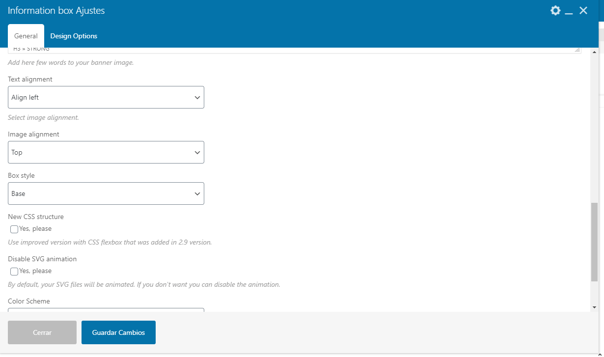

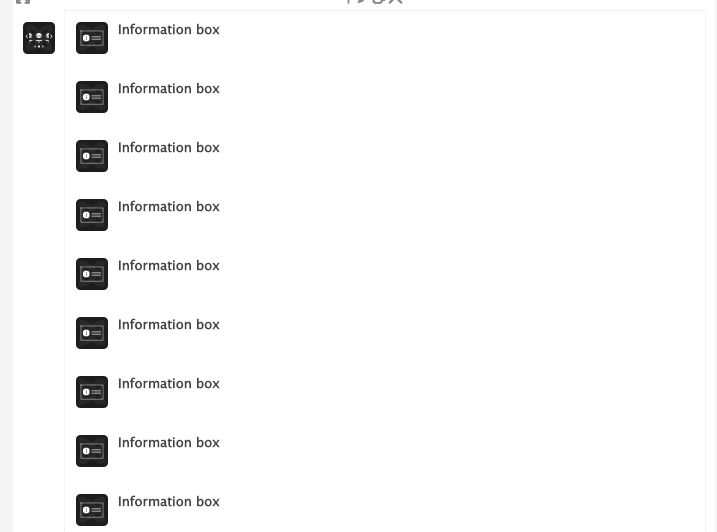

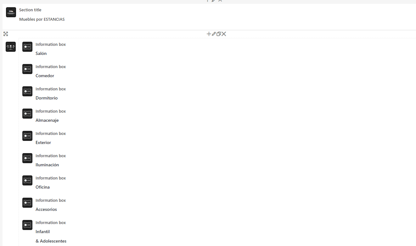

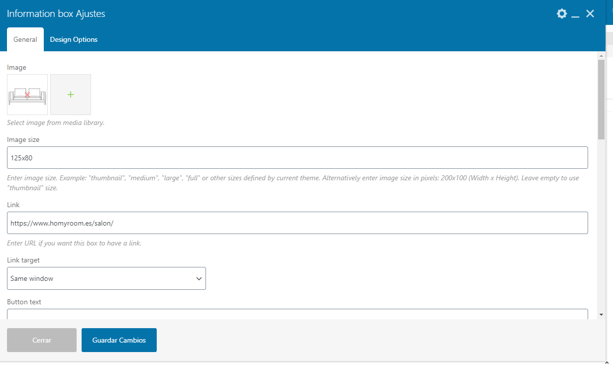

Si que puede añadirse el CSS dentro de ese elemento
Te facilito las capturas
1
2
3
4
5

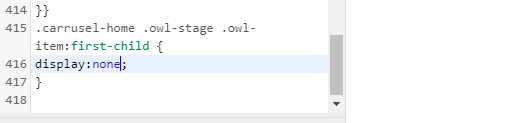

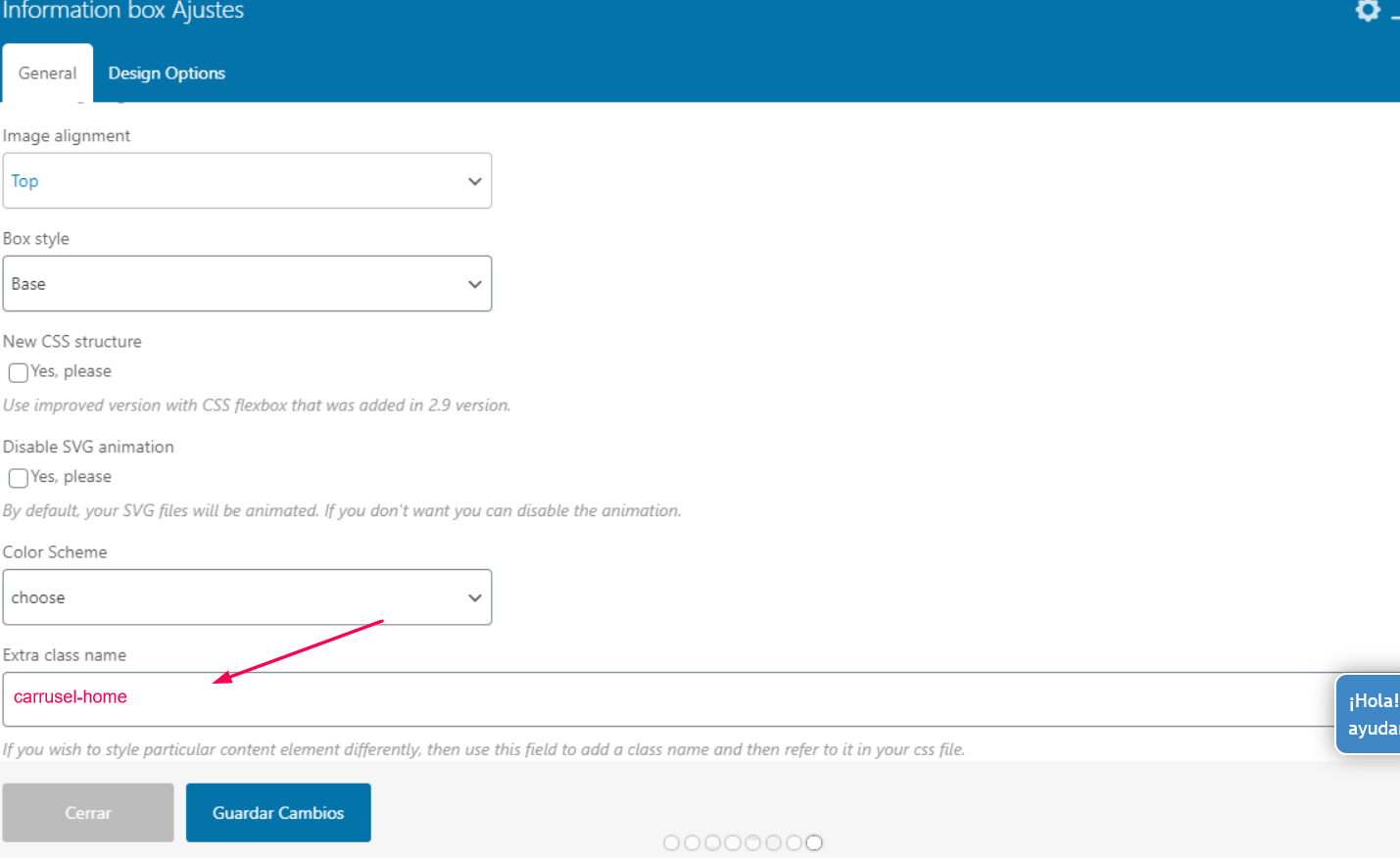

En este caso prueba añadir una clase para este elemento, por ejemplo carrusel-home y luego con el CSS que comenta Jhon especificar que solo debe aplicarse a este por ejemplo
Screenshot
.carrusel-home .owl-stage .owl-item:first-child{
display:none;
Verifica esto y nos comentas

Hecho pero sigue sin funcionar.
He probado a poner carrusel en el elemento de salon y tambien en los ajustes del carousel pero no ha habido manera
codigo
Respondido : 05/05/2021 6:51 pm

Comprueba el siguiente código
.carrusel-home #carousel-434 .owl-stage .owl-item:first-child{
  display:none;
Respondido : 05/05/2021 6:55 pm

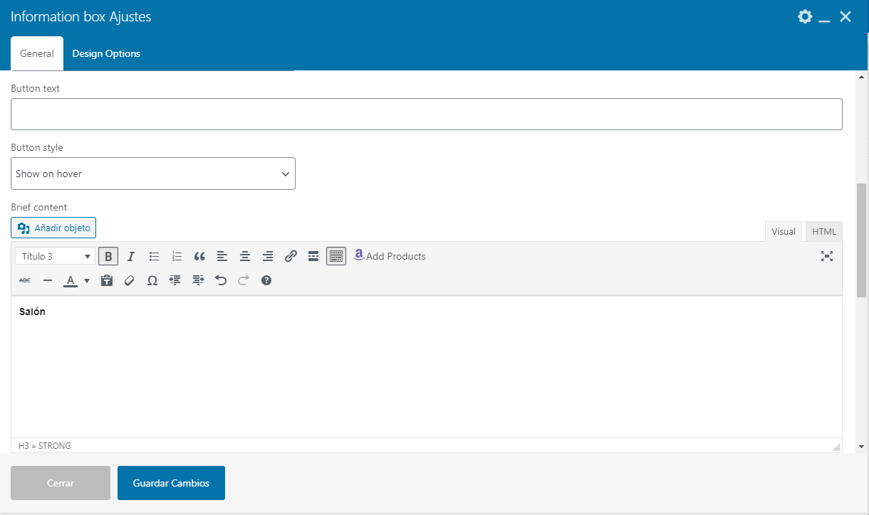

Agregaste carrusel-home a la imagen de "salon"?
Captura de Pantalla 2021 05 05 a la(s) 14.19.57
Tienes que agregarlo al contenedor, sino no tiene sentido, es decir a todo el contenedor de ese slide, de manera que luego se pueda tener control a través de esa clase CSS a los elementos hijo.
