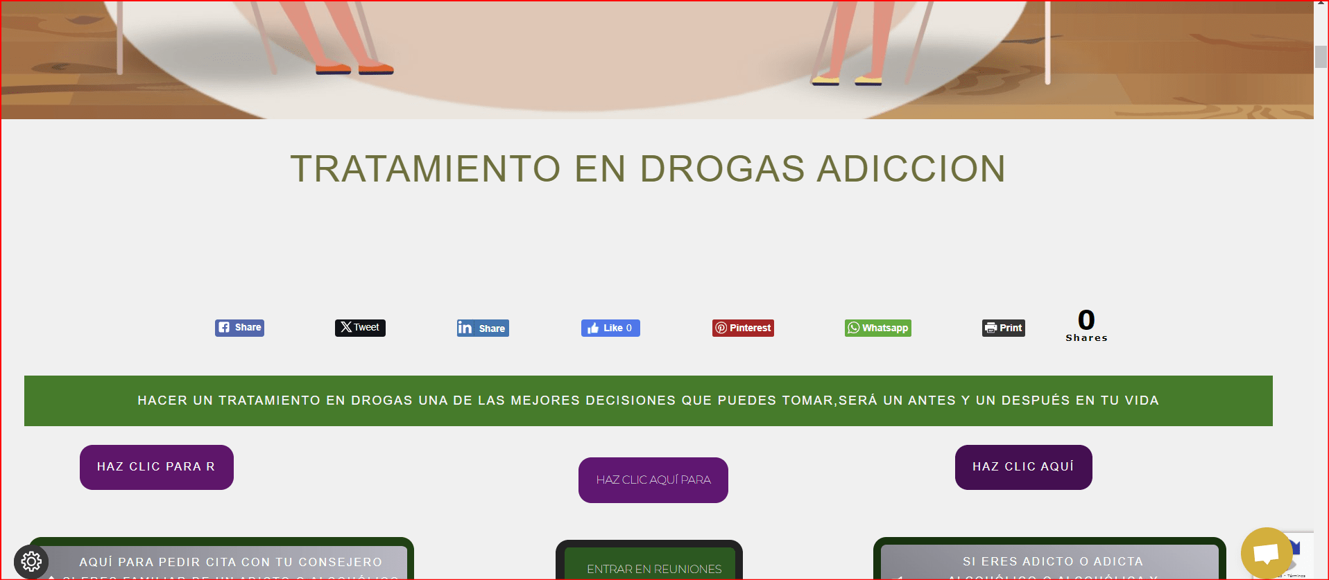

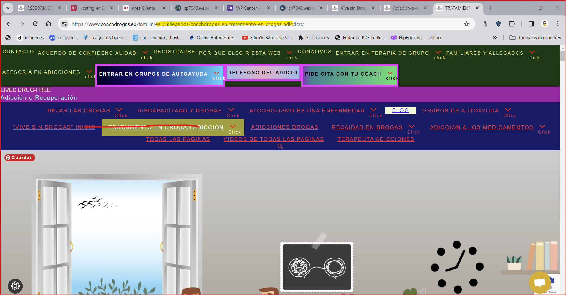

https://www.coachdrogas.eu/familiares-y-allegados/coachdrogas-eu-tratamiento-en-drogas-adiccion/ en esta url que señalo en amarillo
abajo pongo en rojo la pagina que es
las egunda captura es la pagina misma el titulo
la url es https://www.coachdrogas.eu/familiares-y-allegados/coachdrogas-eu-tratamiento-en-drogas-adiccion/
aqui sobra en la url familiares-y-allegados/coachdrogas-eu-
No se como quitar familiares-y-allegados/coachdrogas-eu-

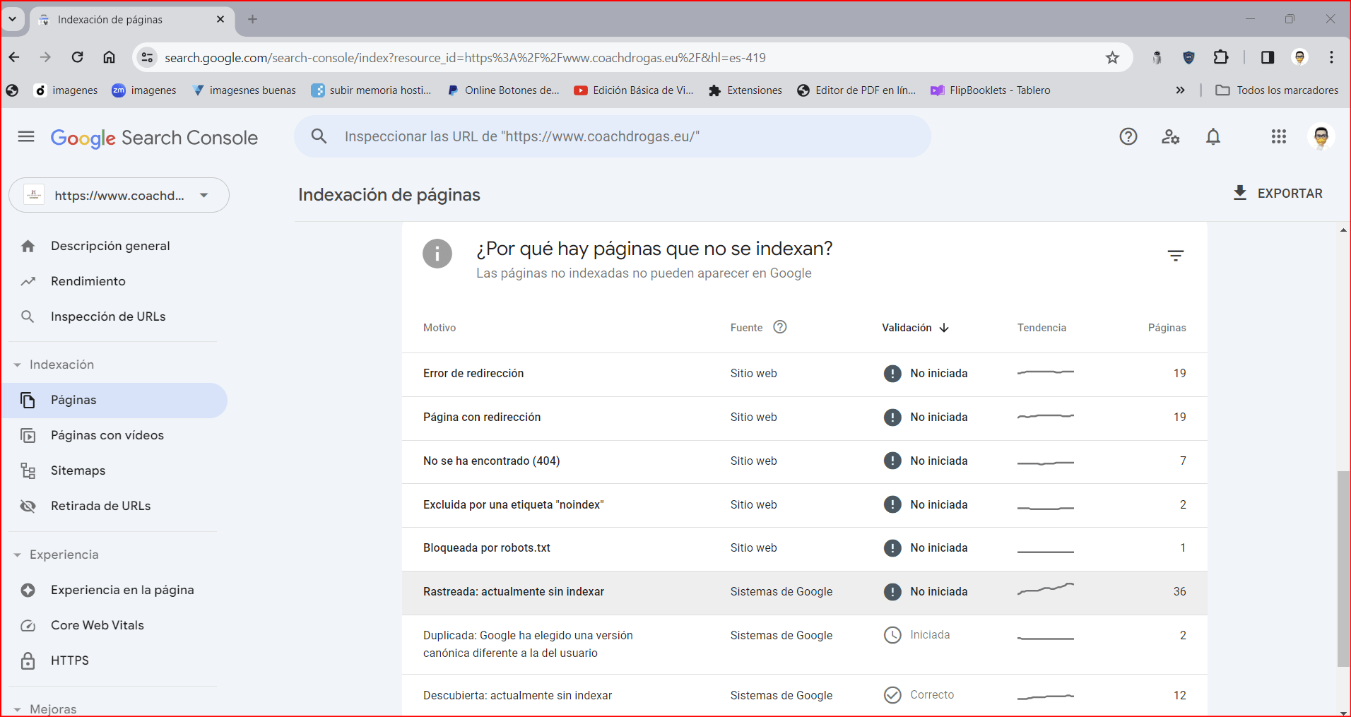

He tenido 88 indexadas y cada vez me bajan mas ahora ya solo quedan 49 segun dice search cada vez bajan mas

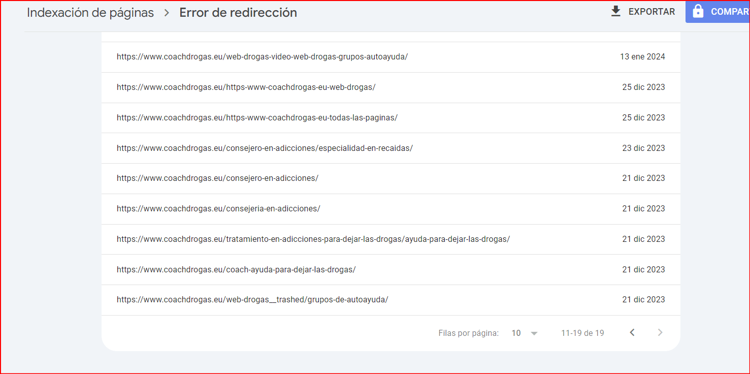

Error de redirección 19 Sitio web
pagina redireccion 19
despues hay algunas mas pero ya son sueltas y pocas no se como arreglarlo. Ayer lo intente y si no es por los bakucp me habia cargado toda la WEB 38 son (erro de redirecion 19)y otras ( paggina redireccion 19

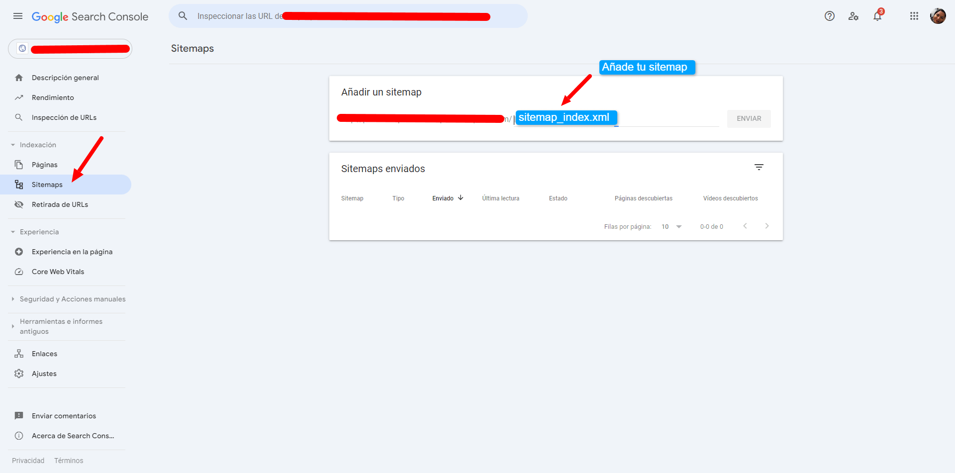

Si deseas acelerar ese proceso puedes generar un mapa del sitio y cargarlo directamente a search console
- https://www.webempresa.com/blog/sitemap-en-wordpress.html
- https://www.webempresa.com/blog/como-verificar-tu-sitio-wordpress-en-google-desde-cpanel.html

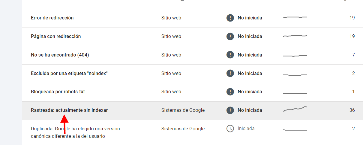

Si seleccionas el aviso que indica Google mostrará las páginas que no estan indexadas y el motivo:
screenshot www.webempresa.com 2024.04.05 13 50 35
De normar suelen ser páginas Canónicas, las páginas canónicas las suele asignar por Google si el usuario no las asigna, y las suele asignar para evitar el conteni duplicado.
Para informarte mejor necesitamos que realices una captura de las URL que te indica sin indexar.

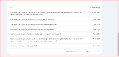

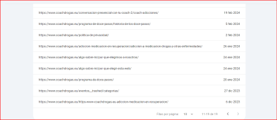

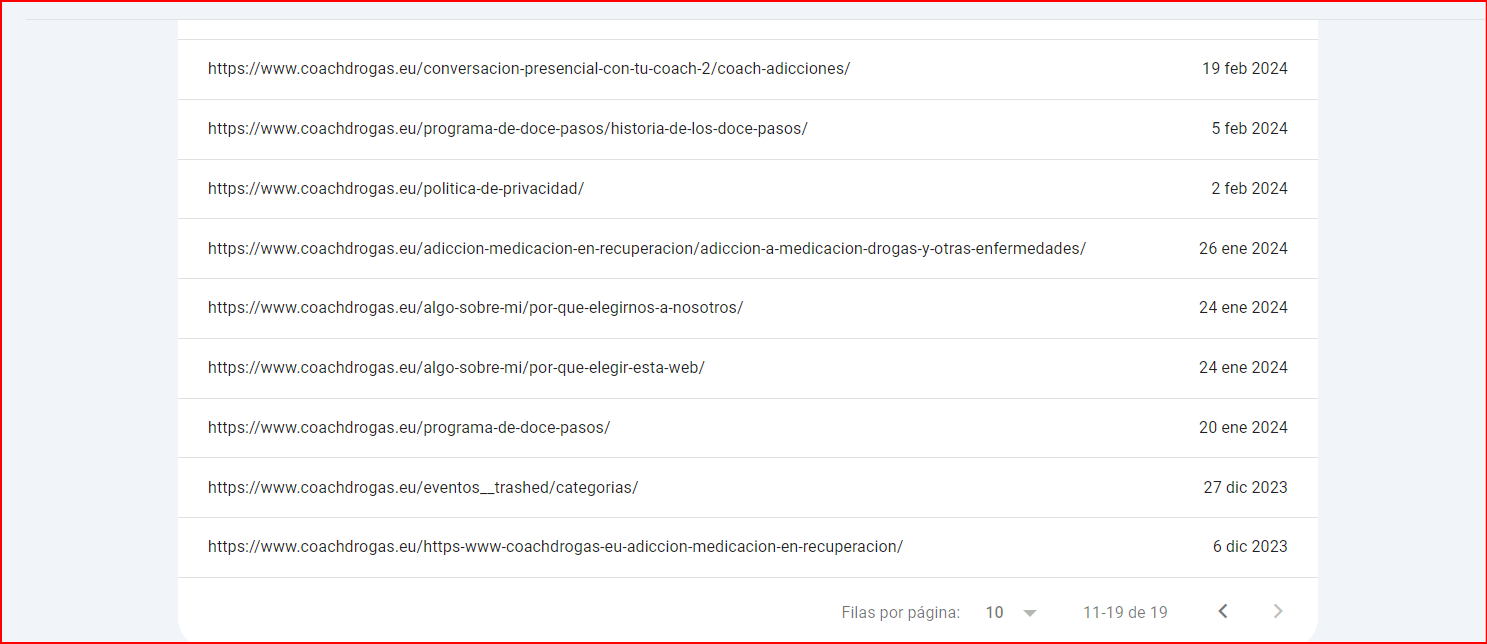

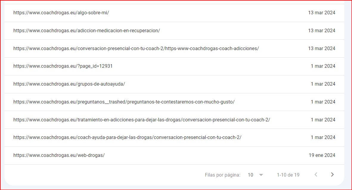

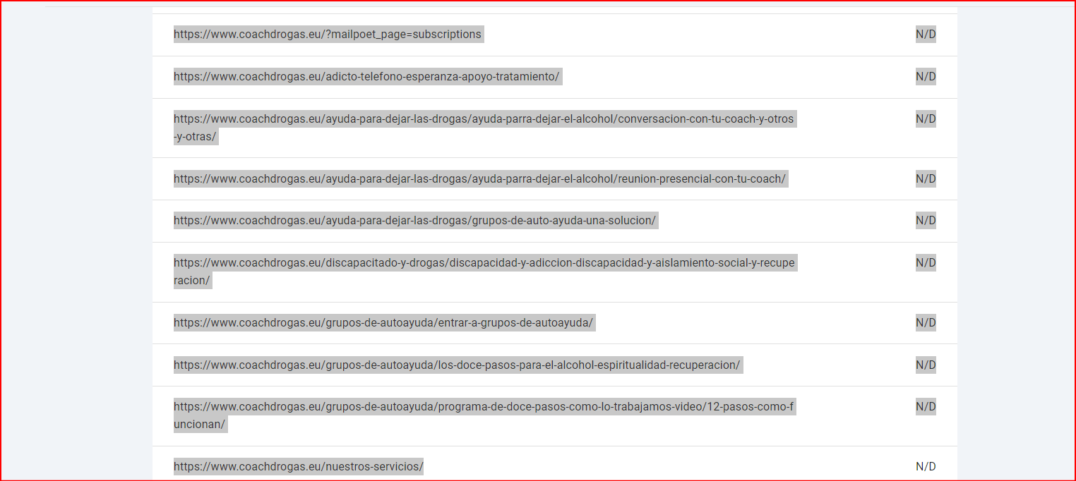

 Estas son redirecciones tengo plugin donde vienen todas a lo mejor con ellos se pueden arreglar no lo se. si con estos podré hacer algo, o si necesitas más para indicarme dimelo, faltan algunas pero para que puedas indicar
en total son 98 sin 49 indexadas ,yo veia que bajaban cda semana pero como lo que indica si va bien de google del tiempo de carga  y demás me daba bien. Empezó esto en Enero
1
22222
3333333333333
4444444444444444444444

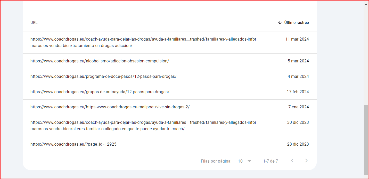

Rastreada: actualmente sin indexar   estas son 36 son Estos son solo ejemplos, ya que en la tabla podrían no incluirse todos los casos encontrados en tu sitio. Hay varios motivos por lo que pueden faltar casos:
  • Se ha alcanzado el límite de 1000 elementos por fila definido en la tabla.
  • Se trata de casos producidos después del último rastreo.
    404
  • descubiertas actualmente sin indesarr
    77777777777777777777
Respondido : 06/04/2024 10:32 am

Hola Jesus,

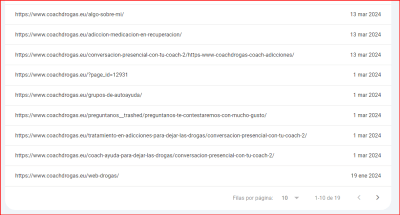

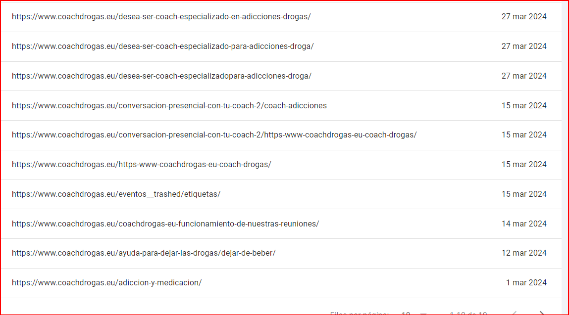

Si reviso una página de las que nos envías en la captura me indica, no existe → https://www.coachdrogas.eu/alcoholismo/adiccion-obsesion-compulsion/
¿Estas páginas antes las has creado o cambiado de nombre para modificar su url?
Si compruebe oeste tu sitemap no veo algunas de estas páginas creadas → Contenido solo visible a usuarios registrados
Prueba enviar nuevamente el sitemap a Google y revisa luego si los errores se siguen mostrando

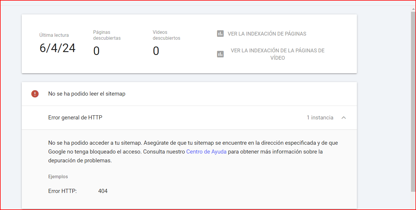

Sitemap Last Modified
https://www.coachdrogas.eu/post-sitemap.xml 2023-10-17 16:21 +00:00
https://www.coachdrogas.eu/page-sitemap.xml 2024-03-31 22:50 +00:00
https://www.coachdrogas.eu/mailpoet_page-sitemap.xml 2021-12-21 15:56 +00:00
https://www.coachdrogas.eu/category-sitemap.xml 2023-10-17 16:21 +00:00
https://www.coachdrogas.eu/author-sitemap.xml 2023-12-07 12:03 +00:00
https://www.coachdrogas.eu/video-sitemap.xml 2024-03-29 18:01 +00:00
ME DICE QUE NO LO COGE
Lo envíe todo junto o el del dia 31/3/2024 solo me dice que no lo coge sale en la captura había tenido la ultima lectura el 6 o sea hoy

Como te comenta Karen, veo que las páginas algunas no están creadas, por ejemplo si tomas la url:
/web-drogas/
Esta tiene un problema de redirección, imagino que la hiciste en su momento, esta se indexó y luego la cambiaste o eliminaste y procediste a hacer una redirección, algo similar a lo que haces con:
/grupos-de-autoayuda/ que redirige a /grupos-de-autoayuda/programa-de-doce-pasos-como-lo-trabajamos-video/
Vemos que tu sitemap principal esta activo:
https://www.coachdrogas.eu/sitemap_index.xml
Trata de hacer lo siguiente, ingresa a tu Ajustes > enlaces permanentes, para que se genere el archivo .htaccess esto lo indican en su guía:
https://yoast.com/help/my-sitemap-is-giving-a-404-error-what-should-i-do/#:~:text=1.-,Update%20the%20permalink%20structure,see%20this%20how-to%20guide.
