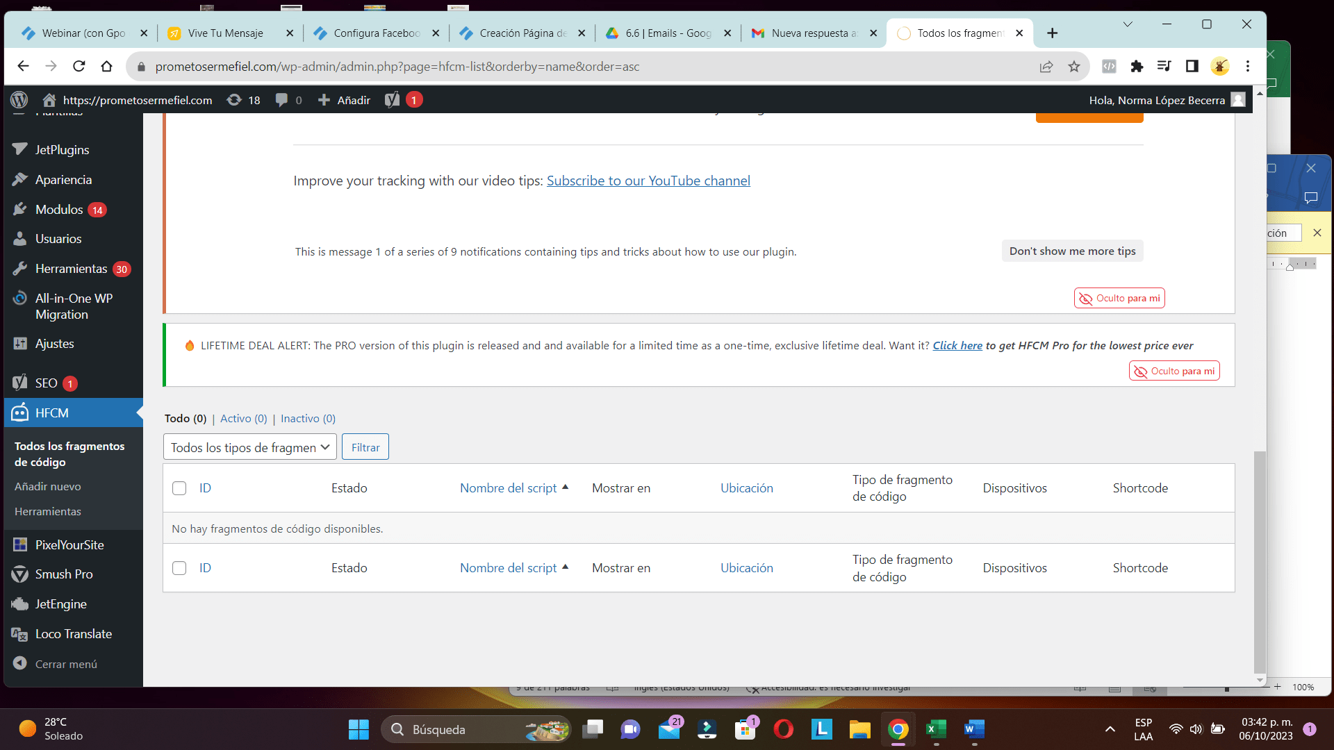

Respuestas: 210
No veo mas que esto y no permite hacer busqueda en esas areas

Respuestas: 12430
Hola Norma,
No has insertado el código correctamente si no se te muestra en ese listado, recuerda que luego de hacer lo que te compartí debes hacer clic en el botón de guardar ubicado al final del todo, es como hacer un documento de Word y no guardar los cambios, aplica lo mismo, insertaste todo bien pero no activaste (guardaste los cambios).
realizalos de nuevo pero esta vez guarda los cambios.

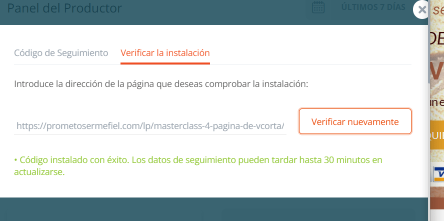

Respuestas: 210
@argenis
YAAA QUEDOOO
Te agradezco mucho que no te rindieras y desesperarás (que tal vez si lo hicíste jaja), hoy mi nena no fue a la escuela y me habla a cada rato, crei haberlo guardado🥹😢
Sólo se que no me rindo, esto es muy difícil para mi, pero vamos ya csi al final.
Mil  mil gracias. 😊😊
