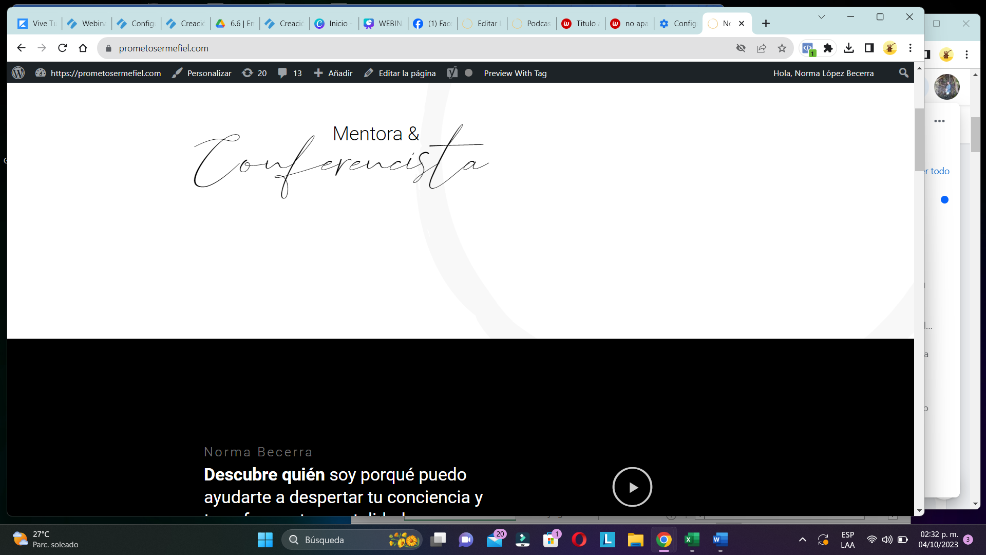

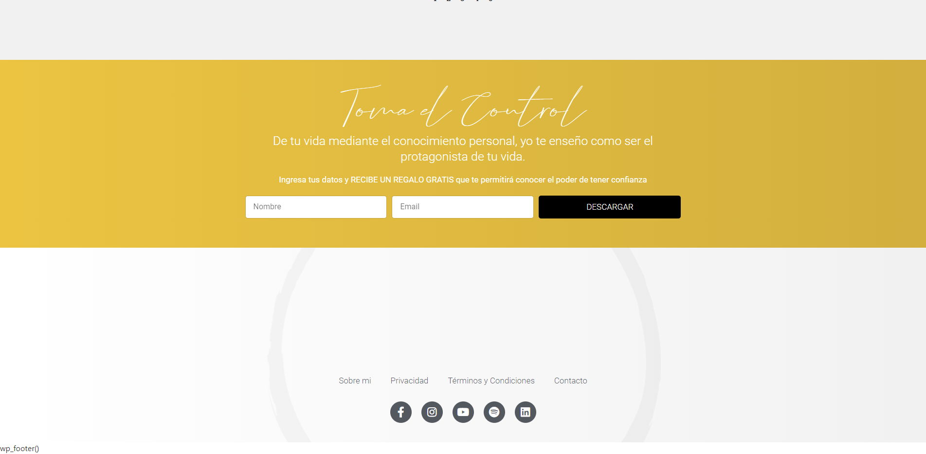

Buena tarde ayer realice una actividad referete a footer, en antecedentes ma ayudo Pepe y Karen, instale un plugin y realice una acción, que no se si tenga que ver con que hoy ya no aparecen imagenes y video en mi pag web.
Ayuda urgente por favor

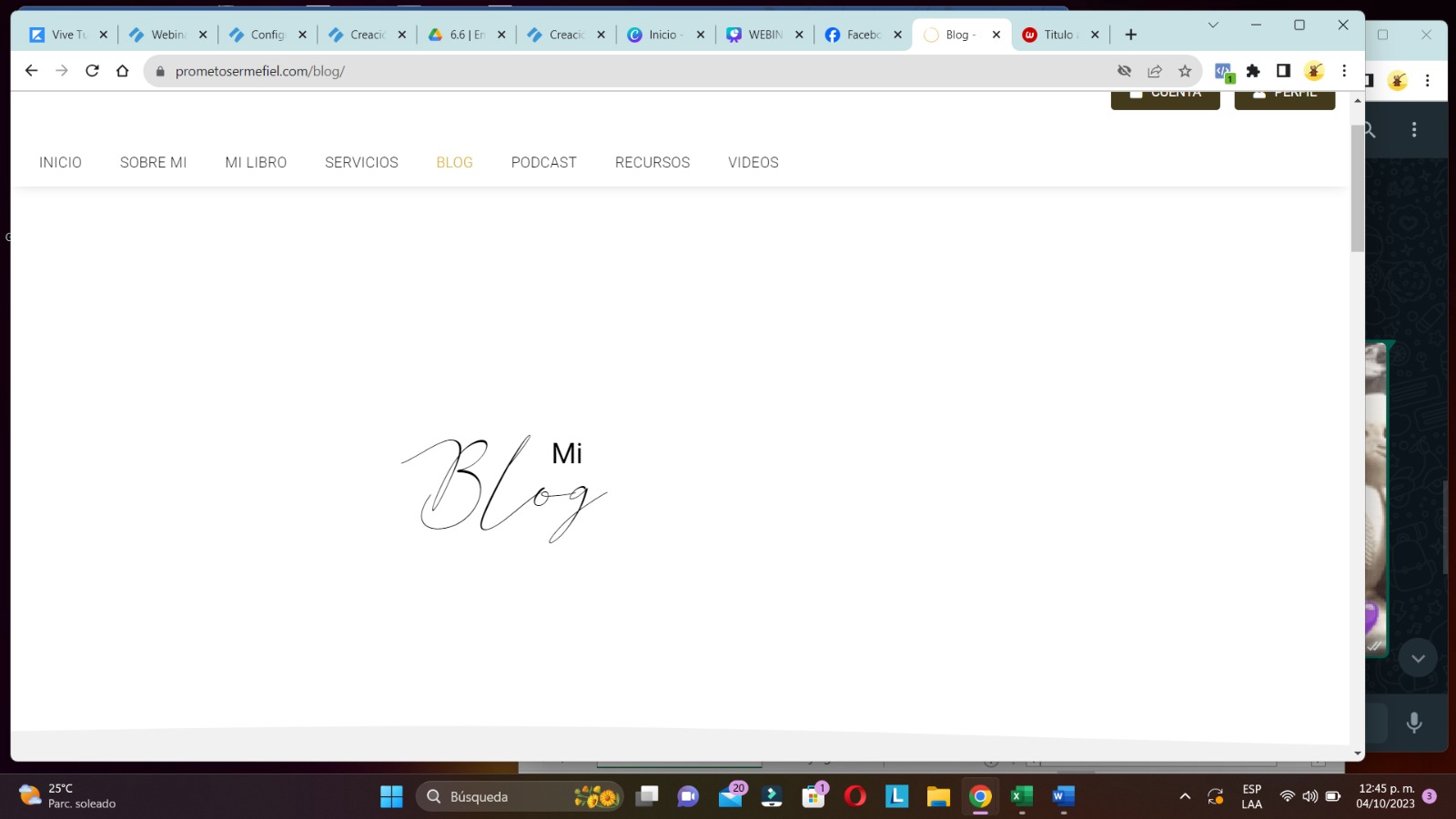

En este caso puedes indicarnos que es lo que no logras ver? si ingreso a tu sitio web dentro de tu página de blog veo el footer de forma correcta
Coméntanos con más detalle que no estás logrando visualizar para revisarlo.

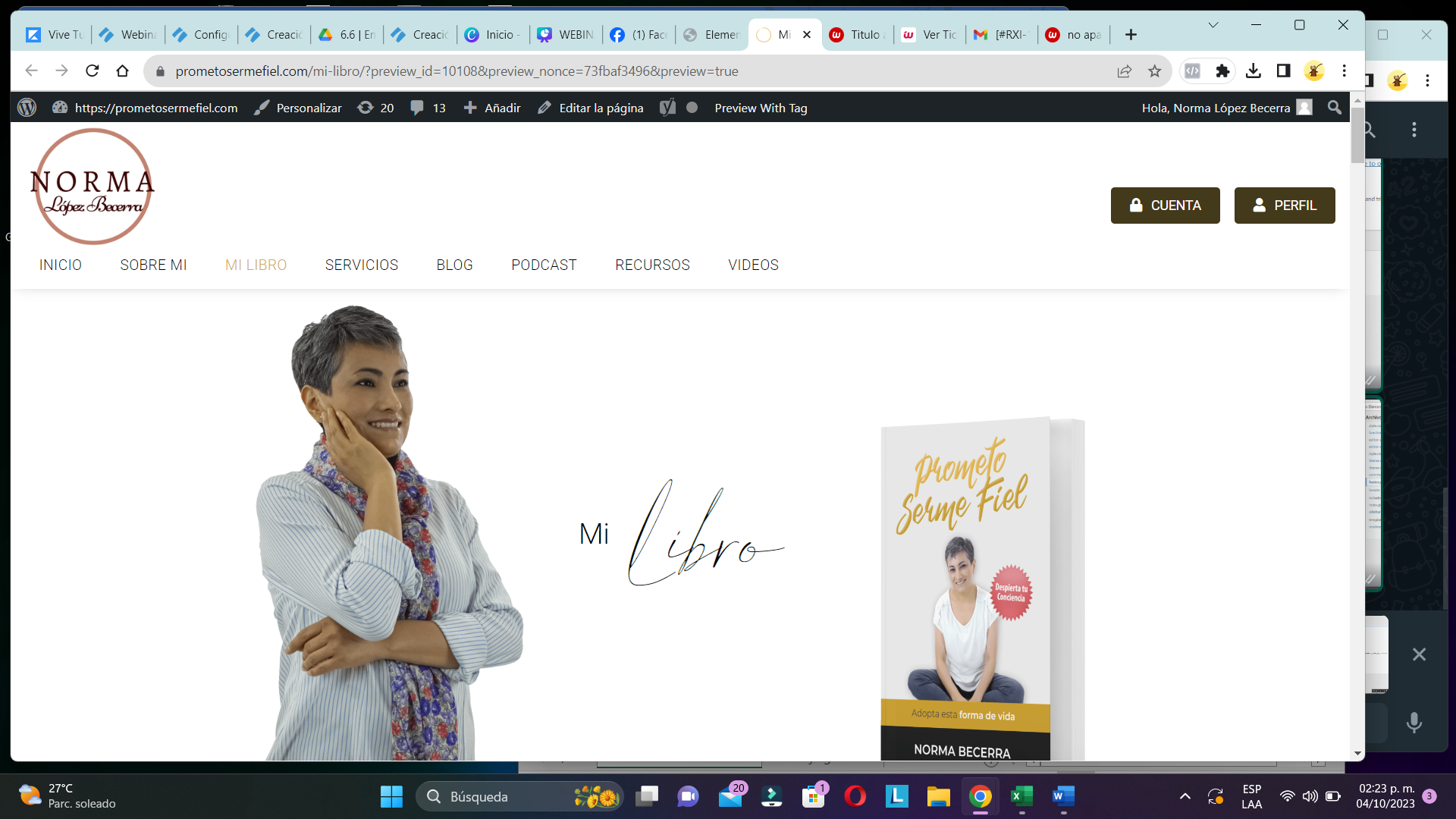

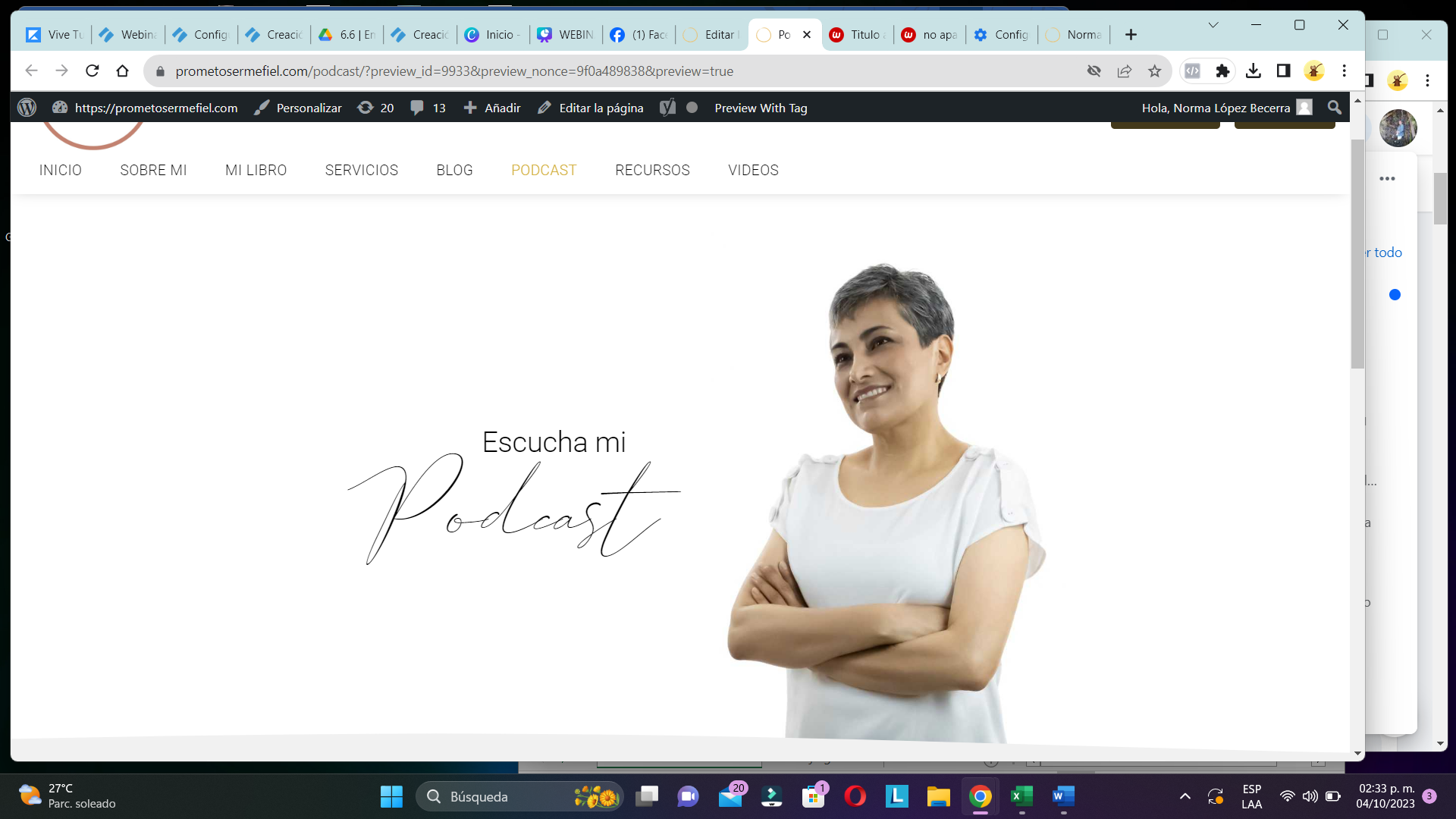

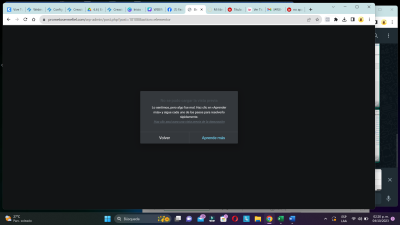

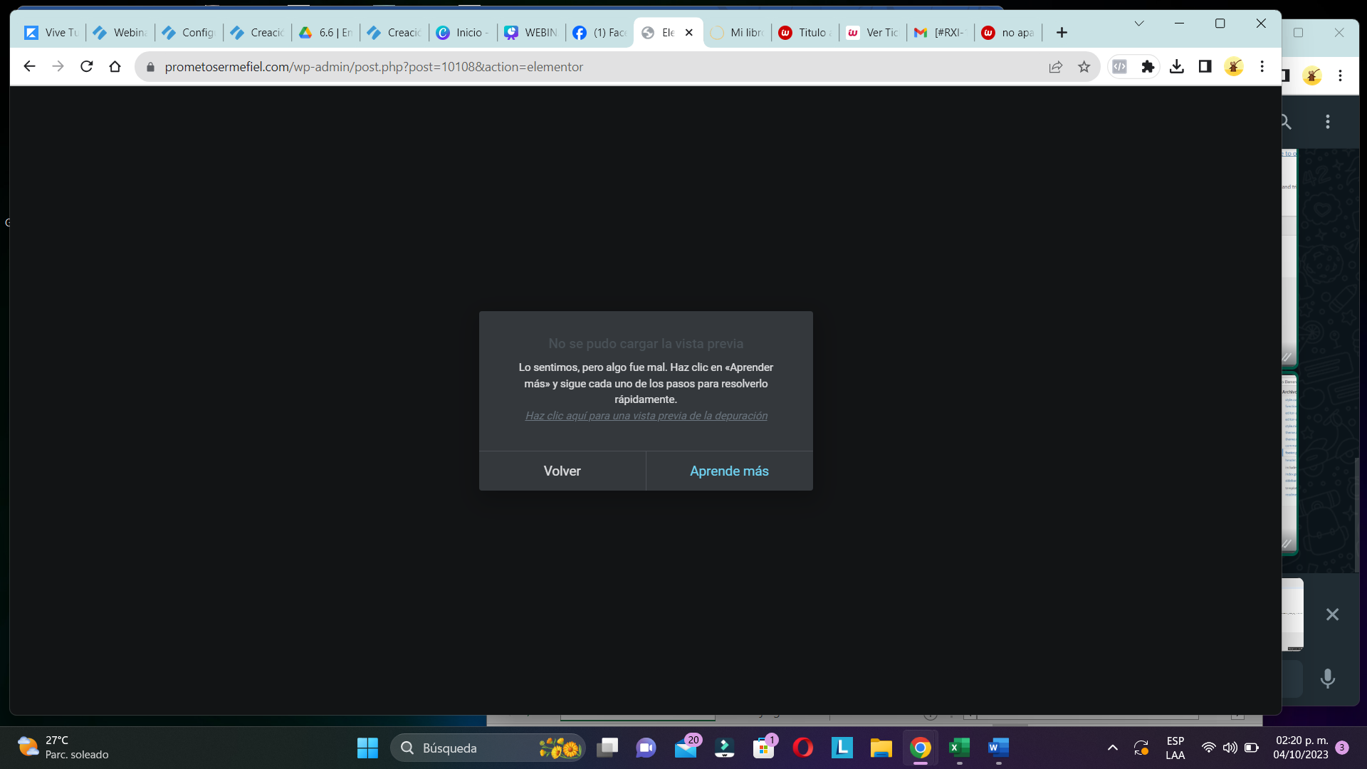

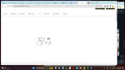

Hola KAren no se ven la imagenes si abres la pagina web

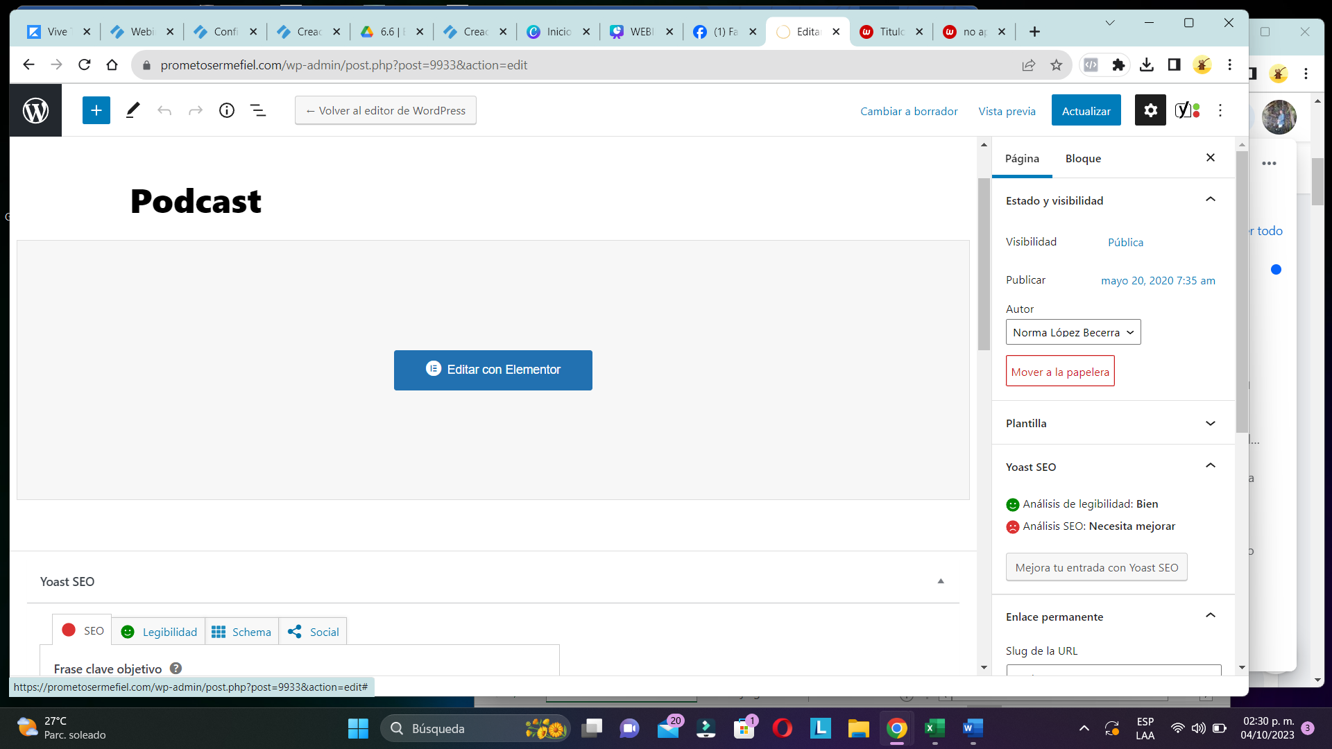

Abri con elementor y me envia este mensaje
Pero abrir desde donde solo dice EDITAR si abre las imagenes
Si doy click en EDITAR se ven las imagenes,
en VISTA PREVIA
elpodcast, pero no desde edita con elementor ni cuando se abre la pagina desde fuera
¿Que debo hacer?
gracias
Respondido : 04/10/2023 8:33 pm

Entiendo, no veo ningún error especifico, pero puedo notar varias cosas que afecten el funcionamiento de tu sitio web, lo primero es que veo utilizas una versión muy antigua de WordPress Versión: 5.8.2 lo cual puede comenzar a crear conflicto entre el tema y plugins.
De igual forma veo que tienes desactualizados los plugins como Elementor los cuales es el constructor con el que está maquetado tu sitio web, estos errores.
Puedes probar comenzar a actualizar todo lo que necesites en tu sitio web y ver si funciona de forma correcta, una recomendación es que no realices las actualizaciones en tu sitio web principal si no dentro de un clon de esta forma puedes ir probando y revisando cosas sin afecta todo tu sitio web actual.
