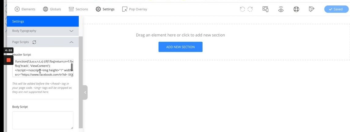

--tengo esta imagen en la que dicen como instalar el pixel por eventos, pero es de optimixepress, no encuentro forma de hacer lo mismo desde wordpress con elementor.
¿cómo lo instalo?

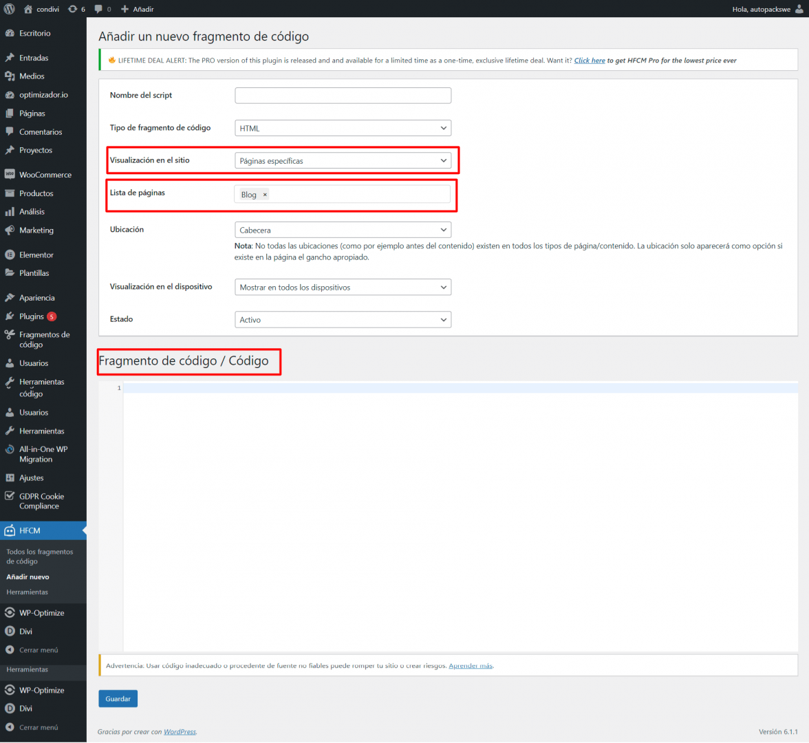

Supongo que la captura que envías es la que nos comentas, en esta solo se ve que esta agregando en el header el código, hay un plugin que puedes utilizar para agregar a un header de una página en específico un fragmento de código:
https://es.wordpress.org/plugins/header-footer-code-manager/
Cuando lo instalas y vas a sus ajustes, haces clic en agregar uno nuevo, es aquí donde puedes configurar donde se va a ver el código:
Verifica y nos comentas.

El plugin permite tanto colocar códigos globales como códigos que solo sean visualizados en paginas específicas tal como te comenta mi compañero
Si la indicación es que todos los códigos deben estar juntos pues con agregarlos todos debería de bastar

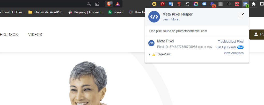

En este caso lo que entiendo es que una vez instales tu pixel puedes comenzar a obtener los eventos que registra facebook instalado el código para cada evento que mencionas, ten en cuenta que una vez instales el pixel y los eventos en cada página puedes realizar un seguimiento para ver su instalación utilizando una extensión de Chrome como → https://chrome.google.com/webstore/detail/meta-pixel-helper/fdgfkebogiimcoedlicjlajpkdmockpc
Sobre los que nos mencionas estos son los eventos que registran algún tipo de interacción en tu sitio web, puedes ver más a detalle en la documentación de facebook → https://developers.facebook.com/docs/meta-pixel/reference#events, pero cada uno de ellos indica:
