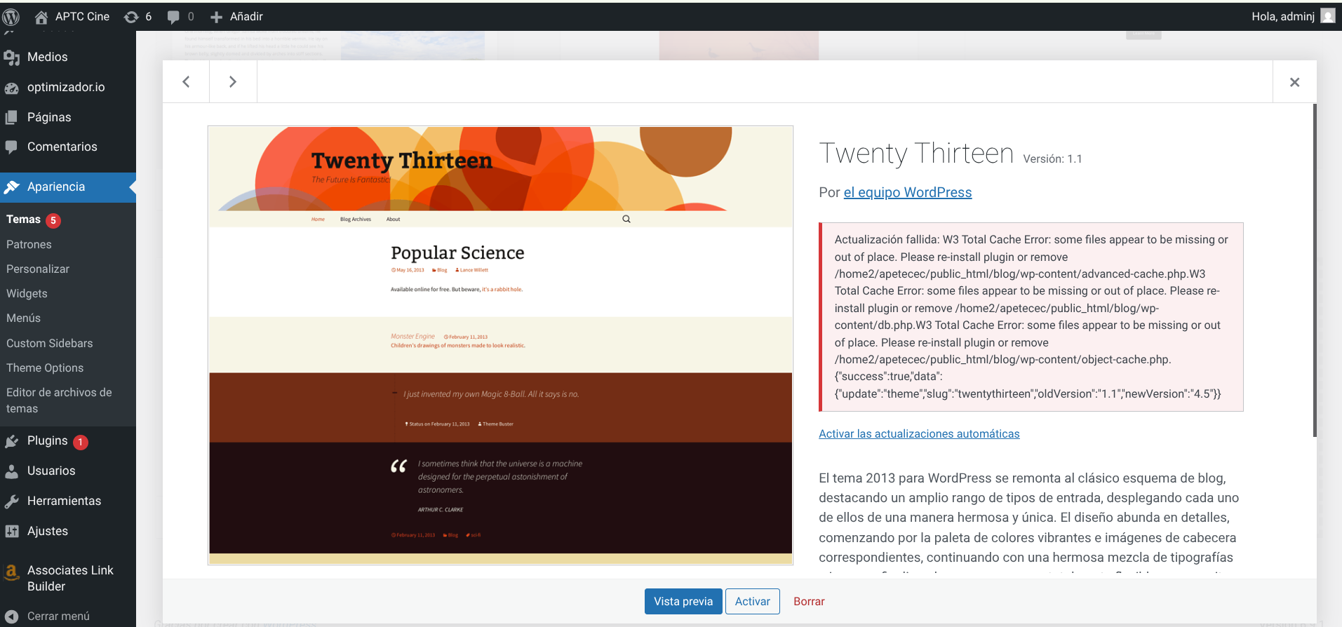

Screenshot 2026 02 14 17.15.51
que estás probando. Para intentar que sea compatible tendrías que revisar si es posible actualizar tanto el tema como los plugins que estén sin actualizar y actualizarlos.
Si no pudieras actualizar el tema tendrías que valorar la opción de cambiar el tema por uno compatible. Si necesitas ayuda con la revisión puedes contactar con mis compañeros del foro de soporte especializado ya que son expertos en wordpress y podrían ayudarte con la revisión.
También adjunto capturas porque da error un plugin que ya está desinstalado que es el de WP Total Cache
Pueden ayudarme a solucionarlo de manera fácil o indicarme un theme que sí pueda ser compatibel con un PHP de 8.4 tal y como parece que es necesario actualizar a partir del 1 de marzo?

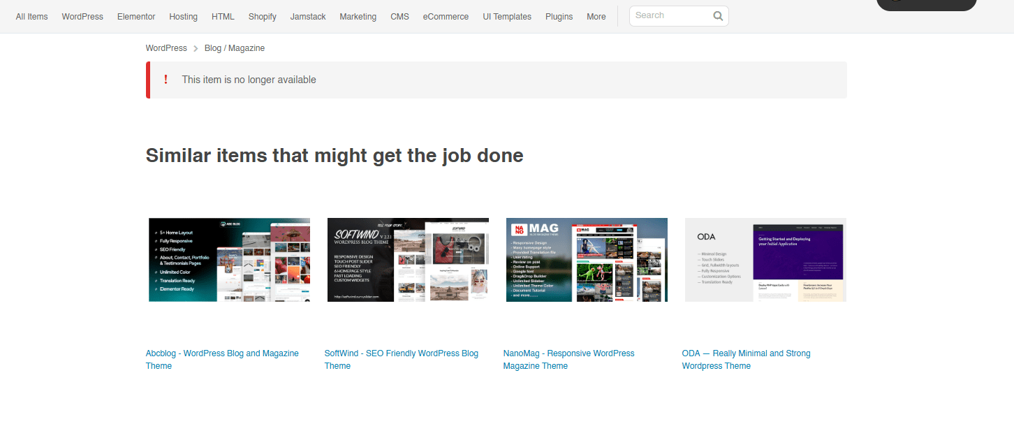

En este caso revisando vemos que el causante de todo el conflicto es el tema que utilizas, veo que se llama Themerush y no es compatible con versiones de PHP 8.X o superiores, no logro ver tampoco información del tema por lo que es posible que sea un proyecto abandonado y sus desarrolladores no este añadiendo mas soporte.
→ https://themeforest.net/item/rush-wordpress-blog-magazine-theme/5126428
Screenshot 2026 02 14 122955
En este sentido puedes revisar de donde compraste el tema y verificar si tiene algun tipo de soporte esta plantilla, de lo contrario, tal como comentan mis compañeros debes evaluar cambiar el tema de tu sitio web lo cual implicara que tengan que rehacer el diseño para que se ajuste a veriones reciente de un tema que soporte nuevas versiones de PHP.
