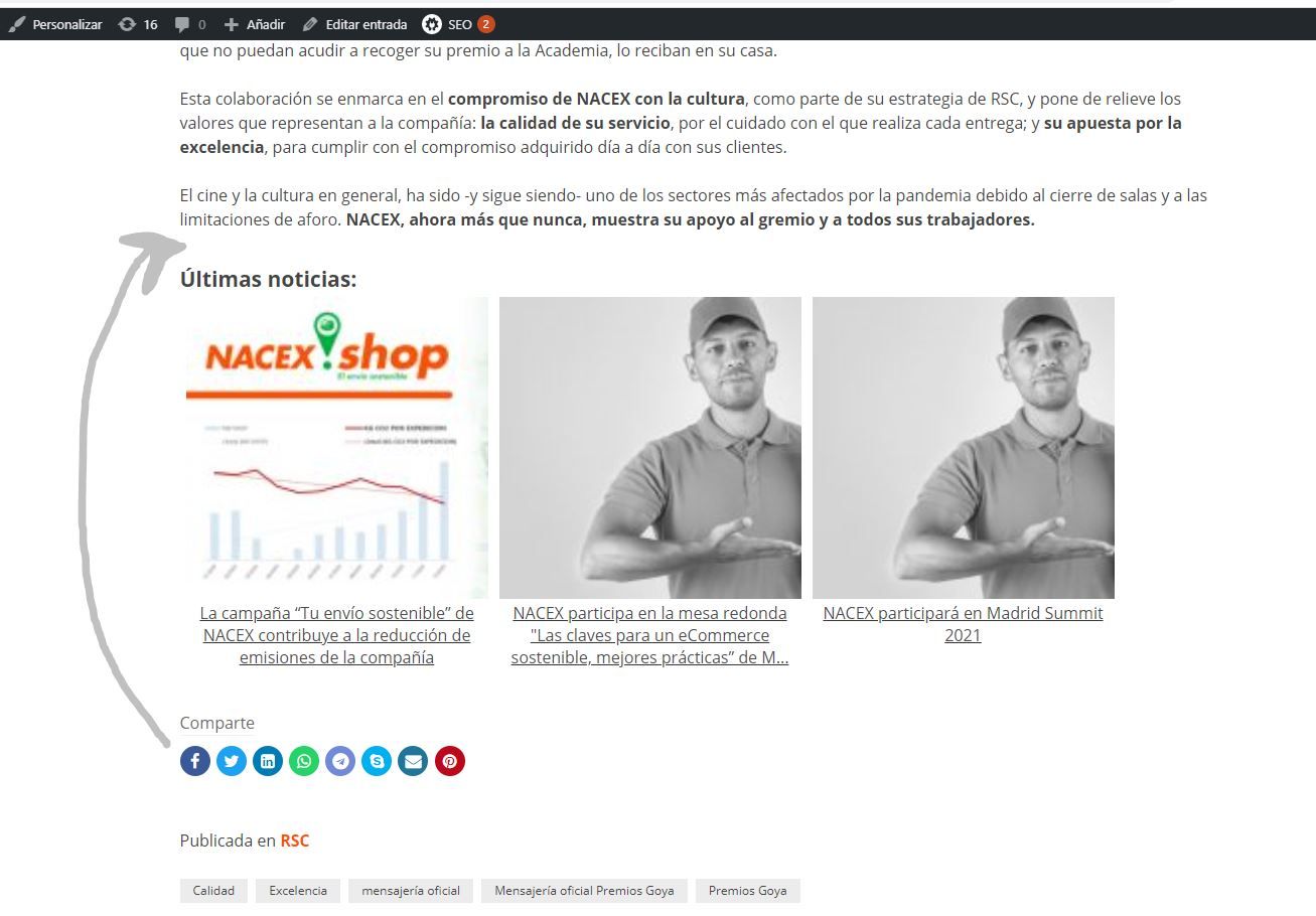

Hola, tengo un blog con una plantilla llamada Apex y en las entradas, he puesto un plugin de post relacionados (aunque le he puesto Últimas noticias de titular) y  el problema que tengo es que esas 3 entradas de los related posts, están encima de la fila de botones de Compartir en redes sociales.
Lo que nos gustaría hacer es que esa fila de Comparte con los botones de las rrss  suba y esté justo al final del post, y los related posts bajen de posición  y estén debajo de los iconos de RRSS.
Entiendo que estos cambios son tocando directamente los archivos php en Apariencia/ Editor ??   Qué archivo se supone que debería ser? No lo identifico...
Adjunto una imagen que explica mucho mejor que yo lo que querríamos hacer
Captura rrss

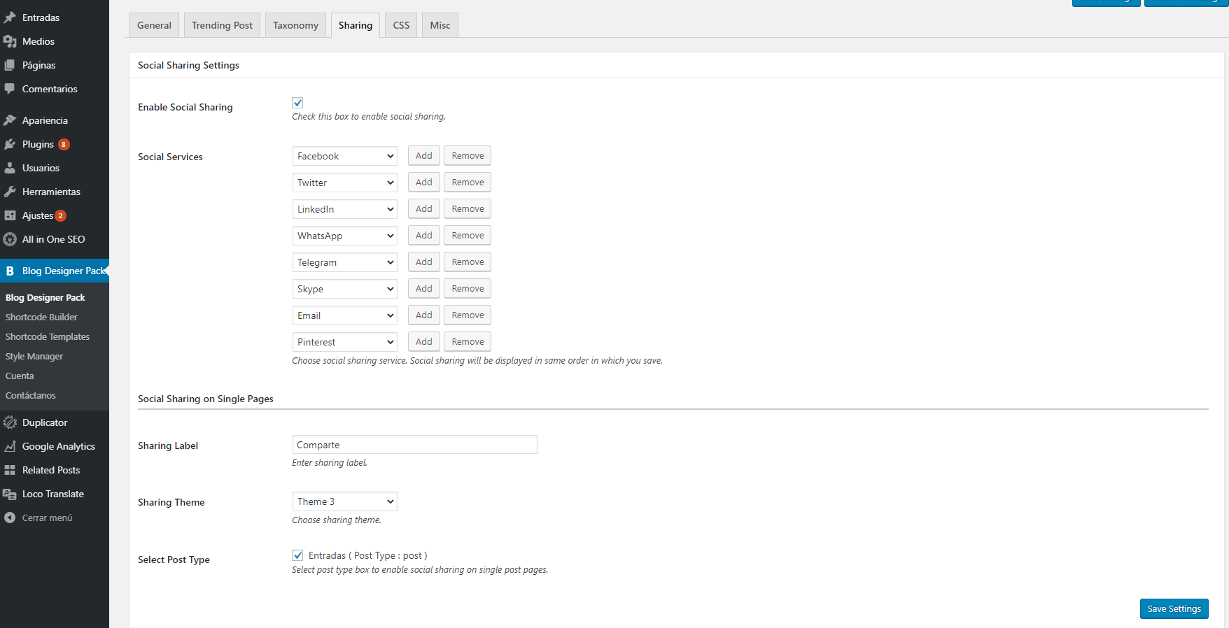

El plugin que pone la fila de botones de  "Comparte"  para las redes sociales es este de Blog Designer Pack PRO  (pero no veo nada que lo cambie de posición, lo de Theme solo cambia el formato de los botoncitos de rrss)

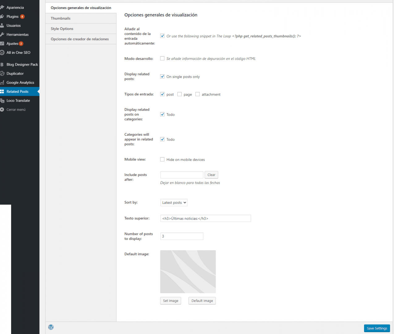

Y el otro plugin, el de los related posts, es este otro (pero tampoco encuentro nada en ninguna opción que hable de en qué posición se va a mostrar... ni en la pestaña que te muestro en la captura ni en las otras, que son solo de tamaños de img, colores y estilos de letra etc

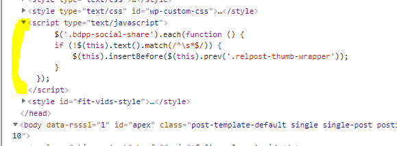

Entiendo gracias por las capturas, con respecto a lo que mencionas de editar el single-post.php es una opción pero el inconveniente es que los elementos agregados a la vista de dicho archivo son dinámicos, al desactivar los plugins se retiraran los códigos que correspondan.
Prosigamos a intentar lo siguiente, Si tu tema permite agregar codigo JS personalizado o mediante el plugin code snippets vamos a agregar el siguiente código (Te lo adjunto en un archivo de texto)

lo he puesto dentro del <head>   pero la verdad es que no consigo que tenga efecto... ¿hemos hecho algo mal?
