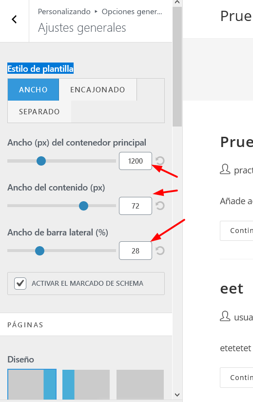

Hola Vanesa,

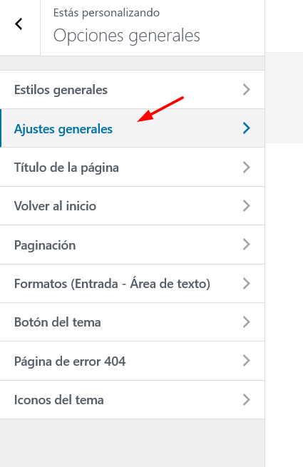

Entiendo, verifica solucionar esto ingresando al apartado Apariencia -> Personalizar -> Opciones generales -> Ajustes generales
Screenshot(5)
Dentro del estilo de la plantilla prueba modificar el ancho y barra lateral por ejemplo
Screenshot(5)
Guarda los cambios y comprueba si con esto logras solucionar el erro de visualización del sidebar.

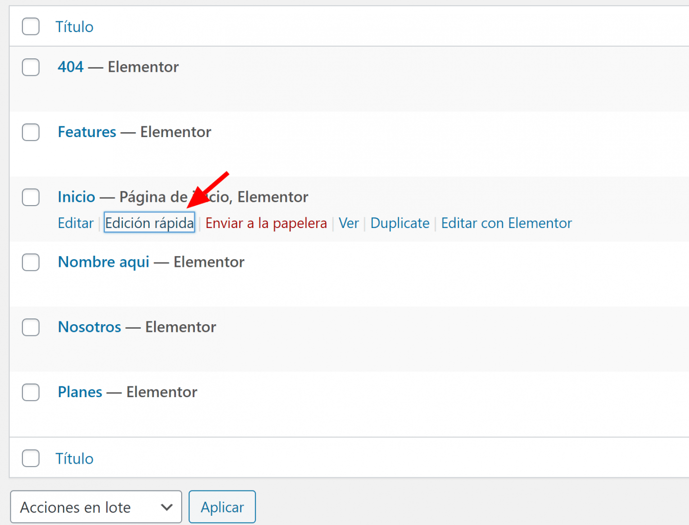

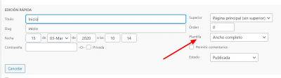

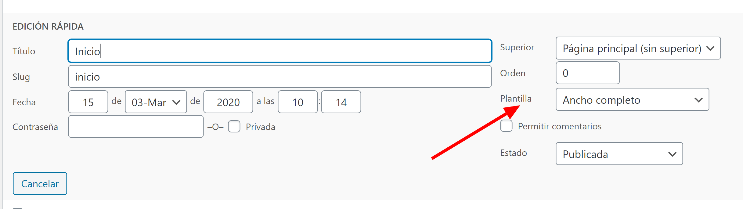

En este caso veo que estás utilizando elementor para el contenido y el sidebar lo toma directamente de la plantilla, es por esto que el contenido lo ubica más alto que el otro, en las configuraciones generales del mismo elementor asignale la plantilla de elementor ancho completo:

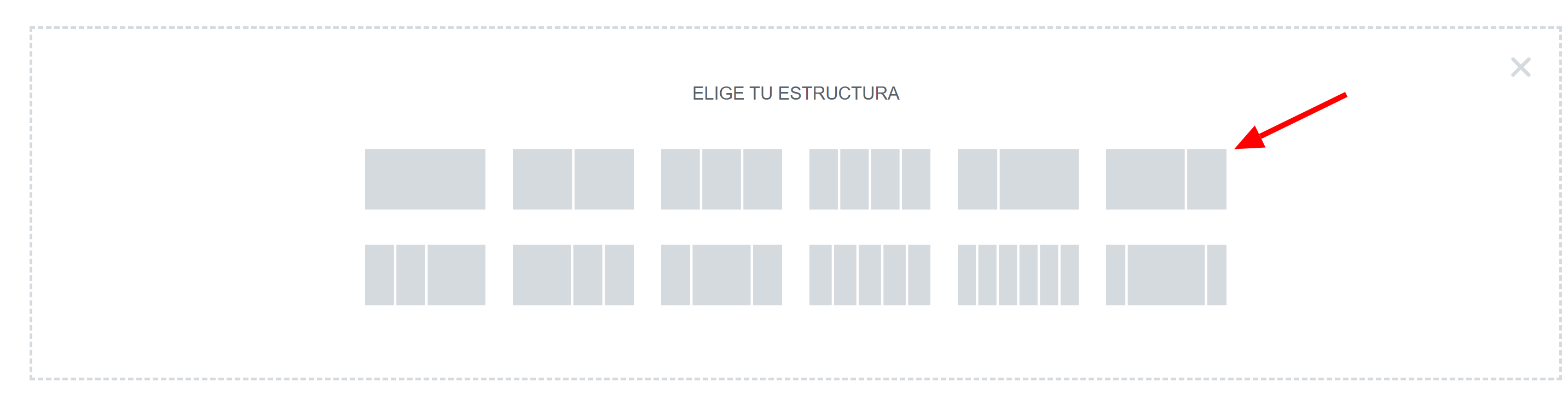

 Una vez hecho esto crea directamente dentro de la pagina el sidebar utilizando las mismas herramientas de columnas del constructor
Puedes utilizar esta estructura y agregar el sidebar directamente acá.
