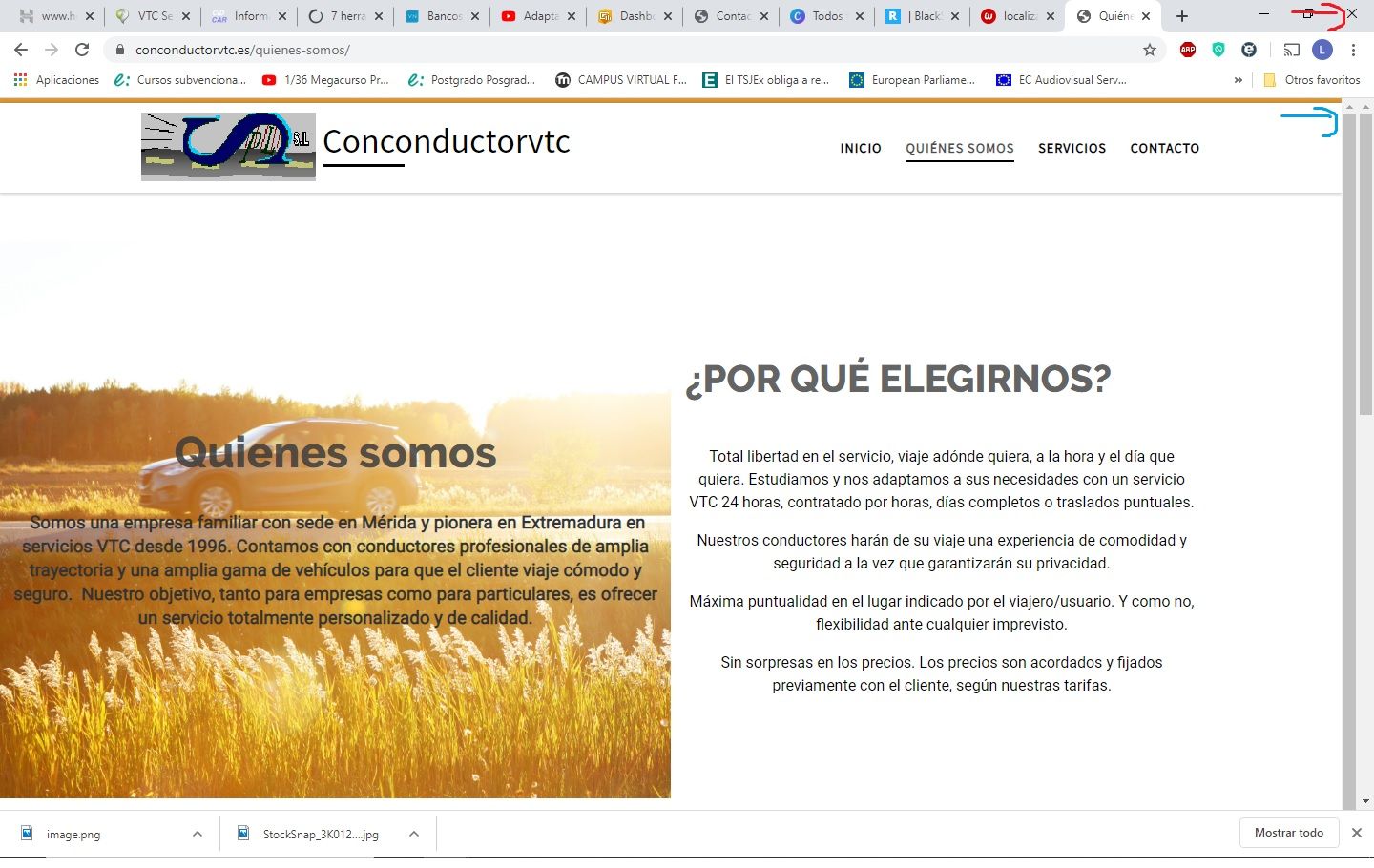

El otro error es en Quiénes somos. La información principal se encuentra en un lugar que tiene su propia barra lateral de desplazamiento, por lo que si quieres ver el contenido total de la página hay que usar la barra de desplazamiento general. No sé si me explico. Hay dos barras de desplazamiento que hacen difícil la navegación. Y no sé ni como creé la de la sección, ni como quitarla.

Y respecto al segundo tema le envío una captura de pantalla donde efectivamente aparecen dos barras de desplazamiento. Se las he señalado: la  de color azul es la que responde a la rueda del ratón pero solo sube y baja la informacion de la sección quienes somos. Un poco más arriba está la que le indico con flecha roja. Esta es la que desplaza arriba y abajo el total de la página pero solo puedo acceder a ella si la pincho expresamente y no responde a la rueda del ratón.
Pues bien la que me sobra es la de color azul, no sé en qué momento apareció allí.

Con respecto a tu segunda consulta, no veo lo que muestras en la imagen, me aparece una sola barra, en qué navegador lo estas viendo?, si que hay un pequeño cambio en el scroll (cambia de tamaño) pero no se ve doble. Podría probar igualmente realizar nuevamente esta página.
