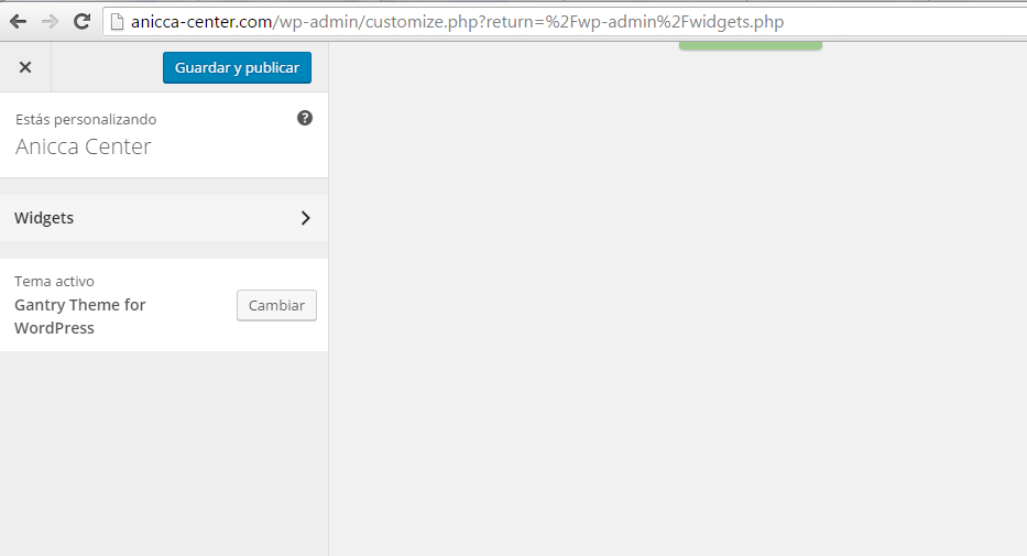

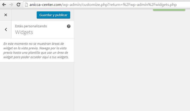

Hola! al ir a la sección "personalizar" de la wordpress, aparece está vacía, como se ve en las capturas de pantalla. La web no está visible para usuarios, pero supongo que no es este el motivo (ya probé haciéndola visible, y no pasa nada). No instalé ningún plugin de seguridad (es lo que veo le han preguntado a otro usuario con la misma pregunta). gracias!

Si estas usando un theme basado en el framework Gantry, como es el caso según tu captura de pantalla, tienes entonces que usar la configuración del theme gantry que uses ya que desde la opcion de themes de Wordpress no es configurable.

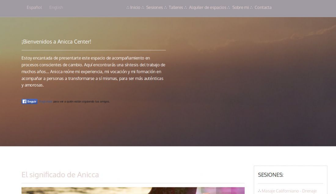

OK...no manejo tema CSS... y no se qué grado de complejidad tiene! Por eso busqué este plugin, para evitar entrar en terrenos menos conocidos... He puesto la web online para que puedas ver... por ejemplo, en la página http://anicca-center.com/en/ aparece el formulario de contacto en el MainBottom. El formulario queda super largo... creo que sería bueno poder personalizarlo para que, por ejemplo, quede en dos columnas... o bien que los campos para rellenar no sean tan grandes. Espero explicarme bien! Muchas gracias 🙂

Hola Jhon, muchas gracias por tu ayuda. En la página de inicio queda bien http://anicca-center.com/es/ (aunque si ambas columnas estuvieran un poco más cerca, creo que quedaría mejor, porque así despista un poco) Pero hay algo que no estoy haciendo bien, porque en otra página, que es esta: http://anicca-center.com/en/luciana-tronfi/) el formulario se superpone con el sidebar...
