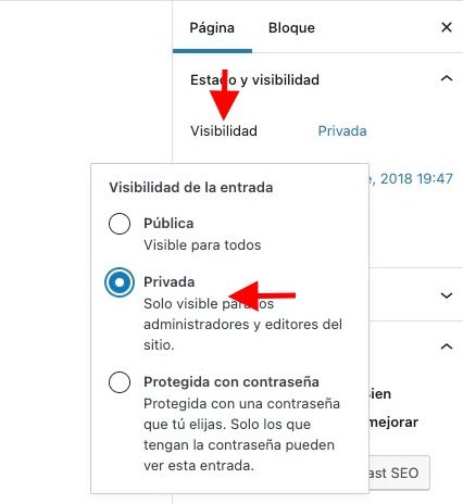

Por ultimo lo que puedes hacer es poner las paginas con las que estas trabajando en privado y así el usuario no puede ver esa pagina:
.- Editas al pagina con la que estes trabajando
.- En la opción Visibilidad seleccionas " Privada "
screenshot joomlero cp95.webjoomla.es 2021.09.24 10 43 57
Con esa opción seleccionada solo los administradores podrán ver el contenido de esa pagina.

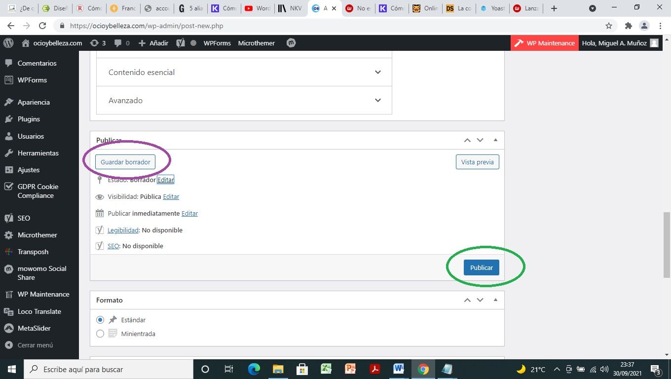

[1] Creo la nueva entrada y elaboro su contenido. Mientras lo estoy elaborando, periódicamente le doy a "Guardar borrador" -ver en morado en la captura de pantalla-.
Entradas versiones preliminares 1
[2] Cuando tengo una versión de la entrada que considero que es "decente" decido publicarla/lanzarla, dándole a "Publicar" -ver en verde en la captura de pantalla anterior-. Esta versión de la entrada es la que llamaría versión beta o versión preliminar, pero no es la versión que sea definitiva porque deseo pulirla.

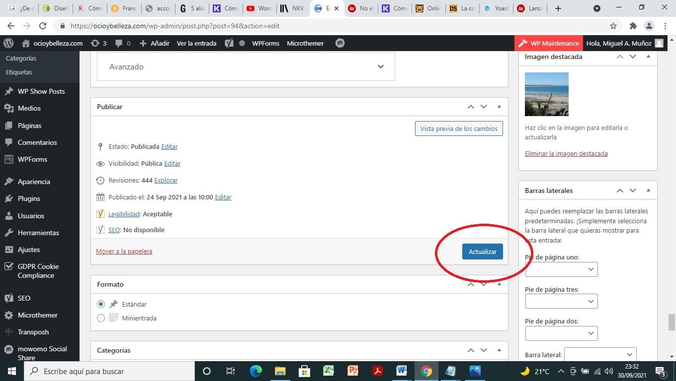

[3] Cuando ya he publicado la versión beta o preliminar, los botones han variado. Ya no existe el botón "Guardar borrador" y, por otra parte, el botón "Publicar" ha pasado a ser "Actualizar" como puede verse en esta otra captura de pantalla.
Entradas versiones preliminares 2
A partir de este momento desearía seguir trabajando en la entrada hasta que haya una versión evolucionada de la misma y que yo considere que supere en calidad a la versión preliminar.
Desde mi primer "Publicar" hasta mis posteriores "Actualizar" desearía que el usuario no fuera viendo los cambios hasta tener yo una versión final evolucionada.
Digamos que mi "problema" es que no veo un "Guardar borrador" en la segunda captura de pantalla y que cada vez que le doy a "Actualizar" ese cambio lo percibe el usuario.
