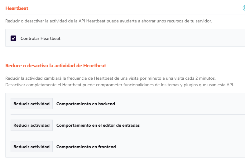

El problema de admin-ajax.php había ya desaparecido al activar en mi plugin de wp rocket la opción para reducir la actividad de la API Heartbeat pero hoy me encuentro en que de nuevo tengo el mimo problema.
Vosotros me recomendasteis un plugin  pero al tener esa opción en wp rocket la activé y así un plugin menos.
Qué puede pasar ahoar que aparece de nuevo?
Agradecería vuestra ayuda como siempre.
Mil gracias.
Jesús

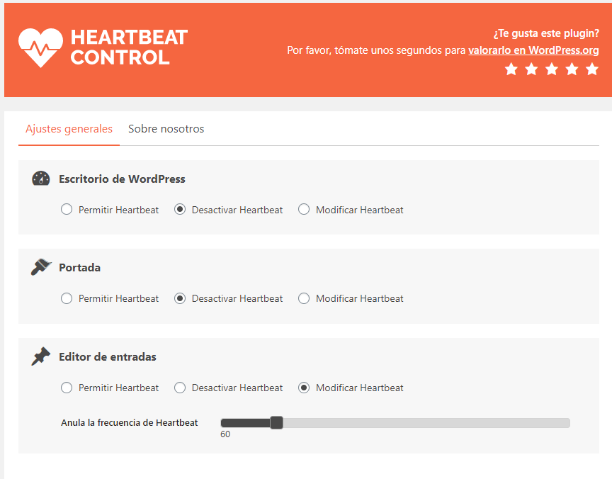

Respuestas: 53

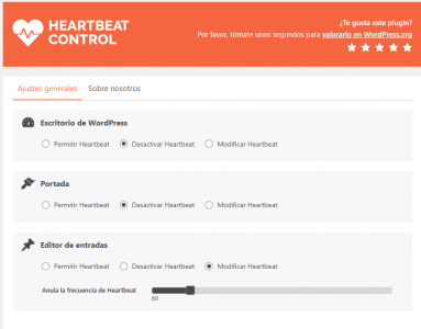

Hola Pepe,
Al final he seguido tus consejos y he instalado el plugin heart beat control y modificado según vuestras recomendaciones del enlace que me pasaste.
Te dejo captura de la configuración.
Me dices no desactivarlo pero en vuestro post dice sólo activarlo para la edición de post, que
es lo que he hecho.
Espero sugerencias
Mil gracias
Jesús
heartbeat control plugin
Respondido : 29/11/2020 4:55 pm

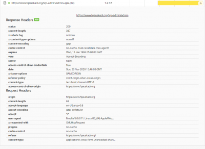

Hola Jhon,
Te dejo capturas para que veas de donde me el retardo. Tanto de pingdom como de Gtemetrix
Yo al page speed no le suelo hacer mucho caso ( Igual hago mal )
si los otros 2 funcionan en cuanto a rapidez de carga y no me dan ningún error de respuesta.
Espero sugerencias , ya he cambiado como dices lo del heart beat.
Mil gracias
Jesús

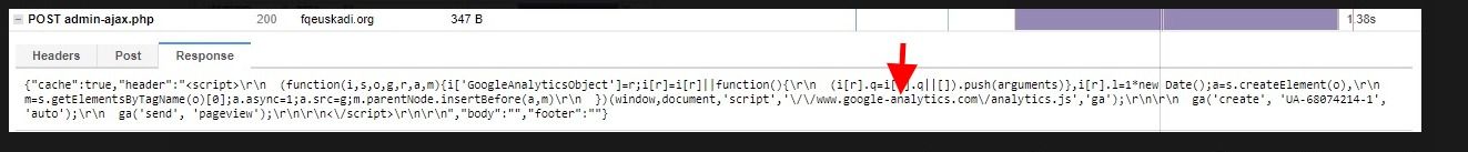

Hola Jesús.
Por lo que puedo ver esa carga es de Analytics
screenshot www.webempresa.com 2020.11.30 10 39 24
Este es externo y ahi no se puede hacer nada.
Tendrás aviso que no se podrán solucionar ya que son externos como puede ser el de Analytics, fuentes externamente o conexiones externas de algunos plugins.
Revisando la instalación puedo ver algunas acciones que puedes tomar:
Comprueba todos estos puntos que te indico y revisa si la aicrag mejora aunque no veo que tengas una carga lenta de la web.
Respondido : 30/11/2020 10:01 am

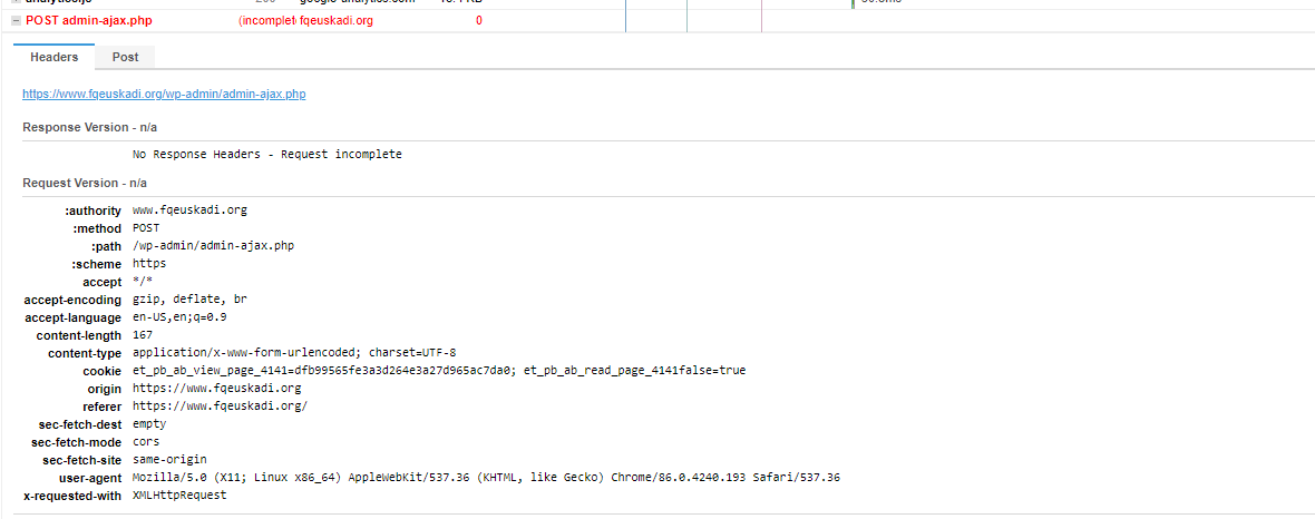

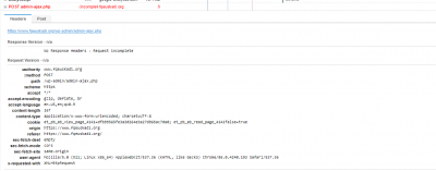

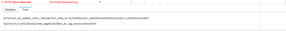

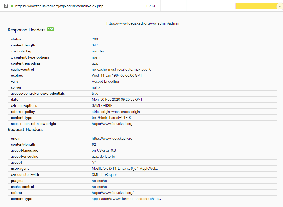

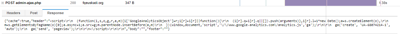

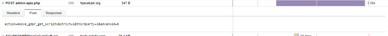

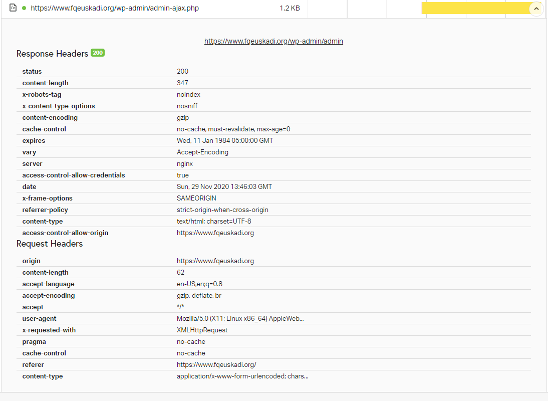

La página va mejor desde que he activado magic caché  pero hoy m he encontrado con un tmema de nuevo de ajax.php que no sé muy bien a qué se refiere  y figura como incompleto,
Dejo capturas para ver si me podéis ayudar con ello,
Un saludo y
mil gracias.
Jesús
