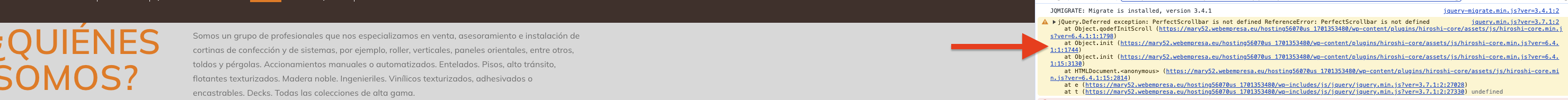

El problema lo tienes en el plugin Hiroshi Core, el problema es que ese plugin es parte de tu plantilla y si lo desactivas puede que la web no cargue como es debido.
Puedes probar a desactivarlo y comprobar que los enlaces carguen bien, una vez localizado el problema tendrias que consultarlo con el soporte de la plantilla.
Ellos te indican que el problema es del archivo htaccess pero no viene de ahí, el problema lo tienes en ese plugin.
Desde el inspector del navegador se puede ver error:
Captura de pantalla 2023 11 30 a las 16.28.31
Respondido : 30/11/2023 3:32 pm

Si al desactivar el plugin todo funciona de forma correcta entonces el problema esta en el plugin, te indican que les envíes un error log, se lo puedes compartir también con la captura que te envía Pepe.
Alli se evidencia el error en el js del plugin. El erro log lo tienes de aqui:
