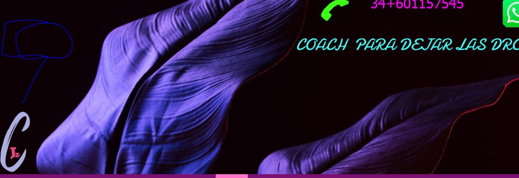

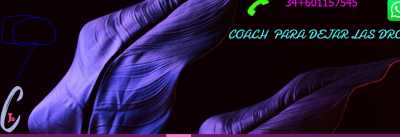

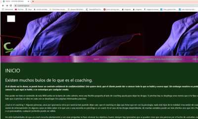

Adjunto captura de pantalla se que tengo otro hilo abierto pero ese hasta que no lo termine no lo puedo cerrar. Este es que en la captura la C que veis es el Logotipo y necesito subirlo para arriba donde esta el cuadrado blanco. No puedo editarla y pegarla por que es el logotipo. Luego aquí no se si lo lleva imagino eso dará igual pero lleva unas letras después
ENVIALA
s de la c que pone oaching drogas pero en tramsparente para que no se vea eso imagino dará igual. Me podeís ayudar y decirme como subir la C ya que el tema no da para subirla más, si no se puede pues tendré que ver otra cosa .La c no es en ese tamaño es al menos como la w de webempresa o algo más grande.

Hola Jesús,
Verifica agregar el siguiente código en Apariencias > Personalizar > Css adicional:
.inside-header {
padding: 0px !important;
Nos comentas que tal va.
Un saludo 🖐️ 🤓

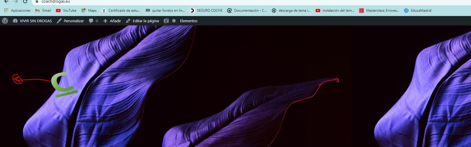

@argenisSi lo pongo así lo que ocurre es que se ve más pequeña la cabecera pero donde pone
0px en vez de 0 le pongo el valor 150 y se pone la cabecera del tamaño que tenía pero la C que es de lo que se trata, se mueve un poco hacia arriba y a esa altura como va a ser mucho más grande, queda bien de altura pero es hacia la izquierda donde marca la flecha de la captura de pantalla que adjunto. Ese valor no tengo ni idea de como puede ser, hacciendolo así. Perfecto

Hola Jesus,
Entiendo que lo que deseas es mover el logotipo hacia la izquierda, si es así revisa si el siguiente código CSS te permite añadirlo donde deseas
.site-logo {
margin-left: -12%;

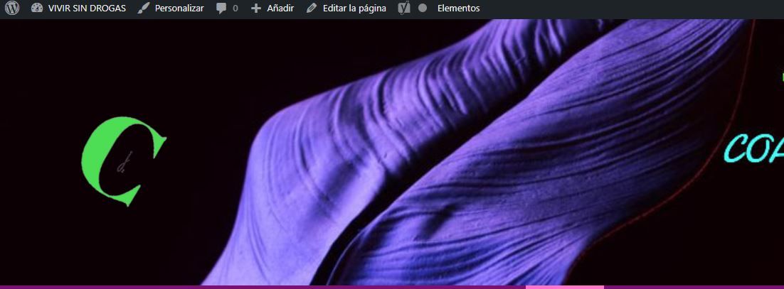

@karenEsta justo en el sitio solo hay que subirla hasta donde el redondel de arriba de la captura de pantalla es que el anterior pos no lo con este ultimo queda justa
jussto en el sitio

Respuestas: 863
Prominent Member
Como pueden ver esta en su sitio ya solamente si hay algún codigo que se pueda poner la c más grande gracias. Si lo pongo sin codigo al ser logotipo es peor tengo entendido

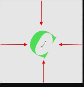

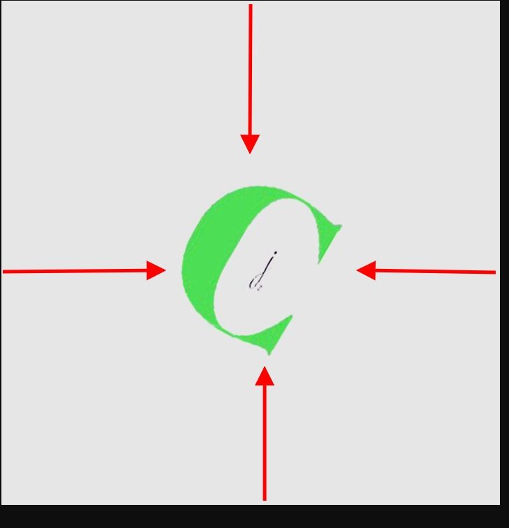

Hola Jesus.
Si reviso la imagen veo que tiene unos márgenes:
screenshot www.coachdrogas.eu 2021.12.12 11 18 50
.- Recorta la imagen y elimina esos márgenes, una vez lo tengas vuelve a subir la imagen y revisamos lo del tamaño.
Si aumentamos el tamaño como lo tienes ahora aumentara tambien el tamaño de la cabecera:
img.header-image.is-logo-image {
width: auto;
Respondido : 12/12/2021 10:25 am
