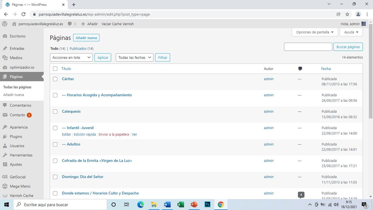

Buen día: he realizado todos los pasos indicados y la sección de páginas sigue muy lenta entre cada acción que realizo.
Por ejemplo en una entrada nueva sola va bien, pero en páginas( en concreto la del Domingo Día del Señor) va lentisima.

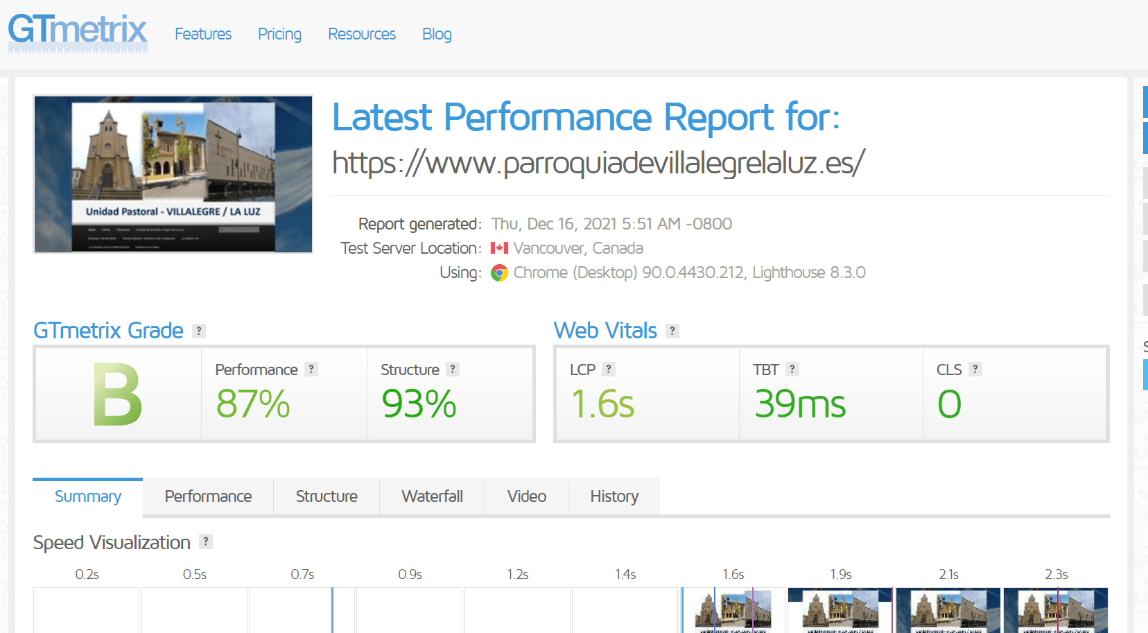

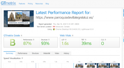

Estuve verificando el sitio web y no logro ver lo que nos comentas, si realizo en análisis de la web veo que tiene un buen rendimiento
De igual forma he ingresado a la página de Domingo: Dia del señor y veo que me carga bien te adjunto una captura con lo que veo -> Contenido solo visible a usuarios registrados

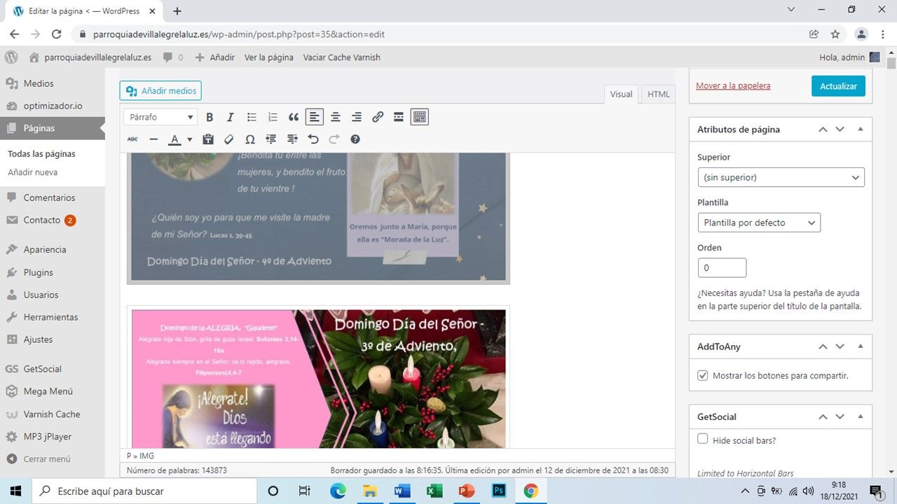

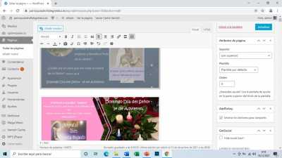

Buen día: Ahora mismo estoy intentando subir unas imágenes
Diapositiva1
Diapositiva2
Diapositiva3

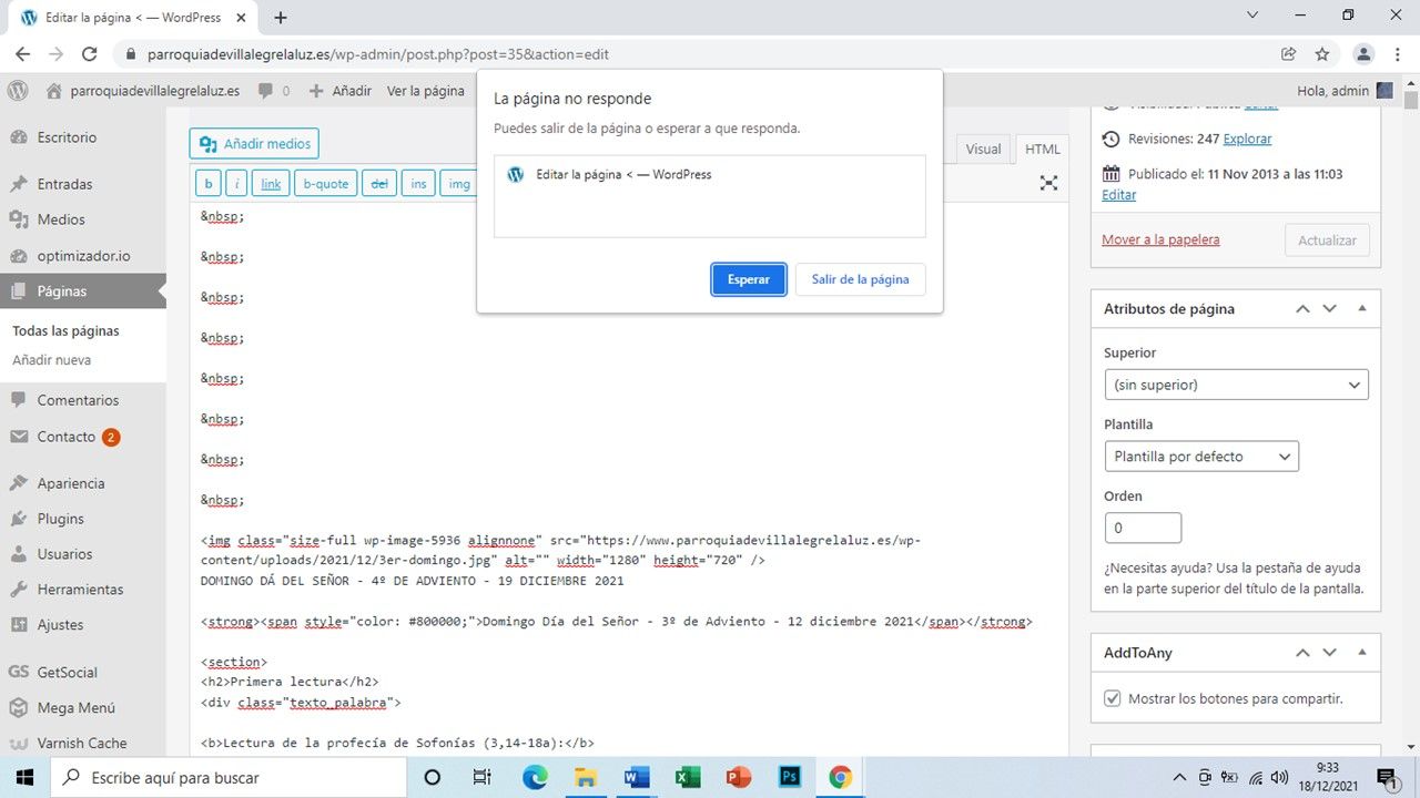

y texto y tarda mucho en cargar, cada paso es muy lento. Solo pasa en esta parte de la web.
Respondido : 18/12/2021 8:25 am

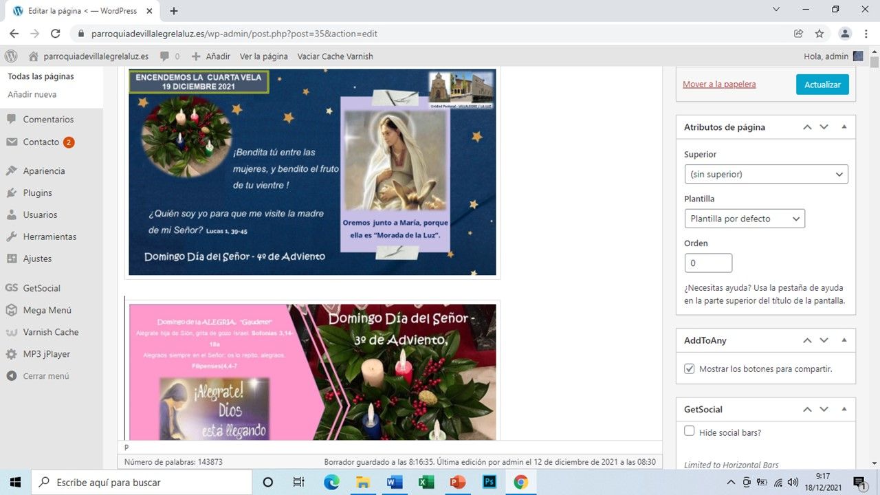

Respuestas: 125
Diapositiva4
 La página queda colgada y es imposible continuar

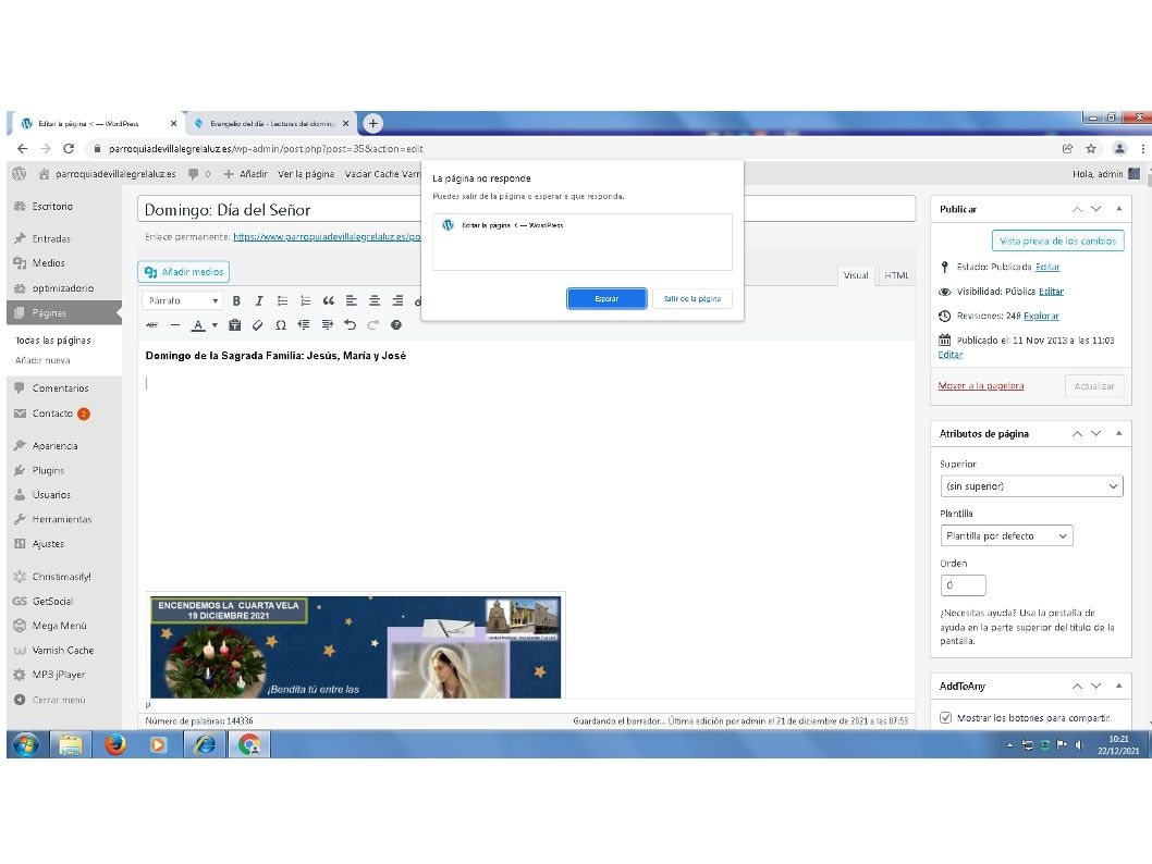

Buen día: Si, he desactivado los plugin y continua igual. Se paraliza y no me deja trabajar. Con respecto a parámetros del PHP no he sido capaz de hacerlo.
No pueden desde el servicio técnico hacer algo??. Es imposible publicar algo, estoy intentándolo desde otro dispositivo y esta igual de paralizado
Da error
