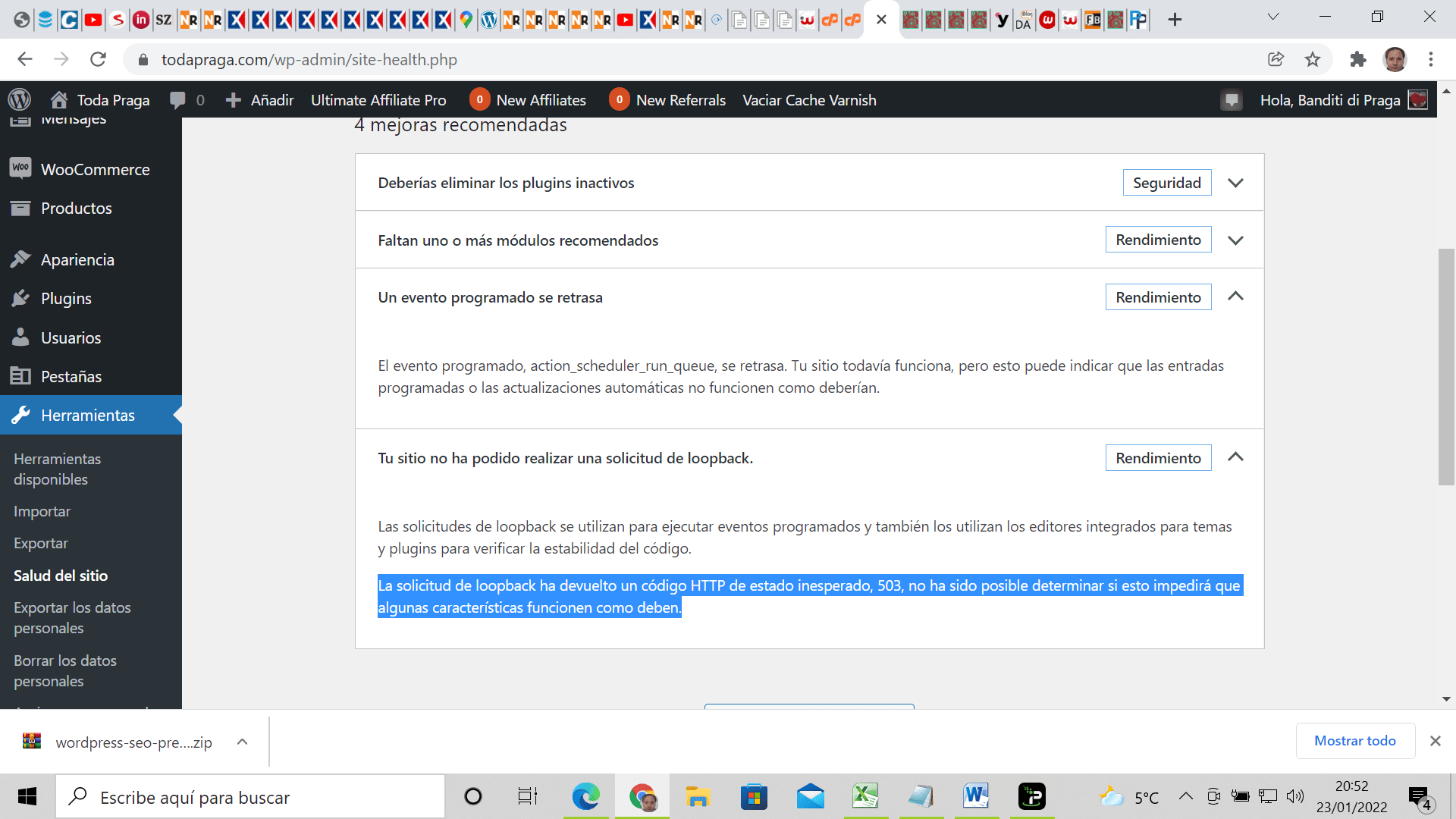

Estoy varios días intentando optimizar la web. No consigo quitar la recomendación de loopback.
He desactivado todos los plugins y he ido activando uno por uno tanto en PHP 7.4 como en PHP 8.0  ( en PHP 8 funciona mucho mejor la web)
Pero tanto haciendo esto como, dejando sin plugin alguno. Siempre lo mismo: La solicitud de loopback ha devuelto un código HTTP de estado inesperado, 503, no ha sido posible determinar si esto impedirá que algunas características funcionen como deben.
¿Me podéis ayudar con esto? Muchas gracias

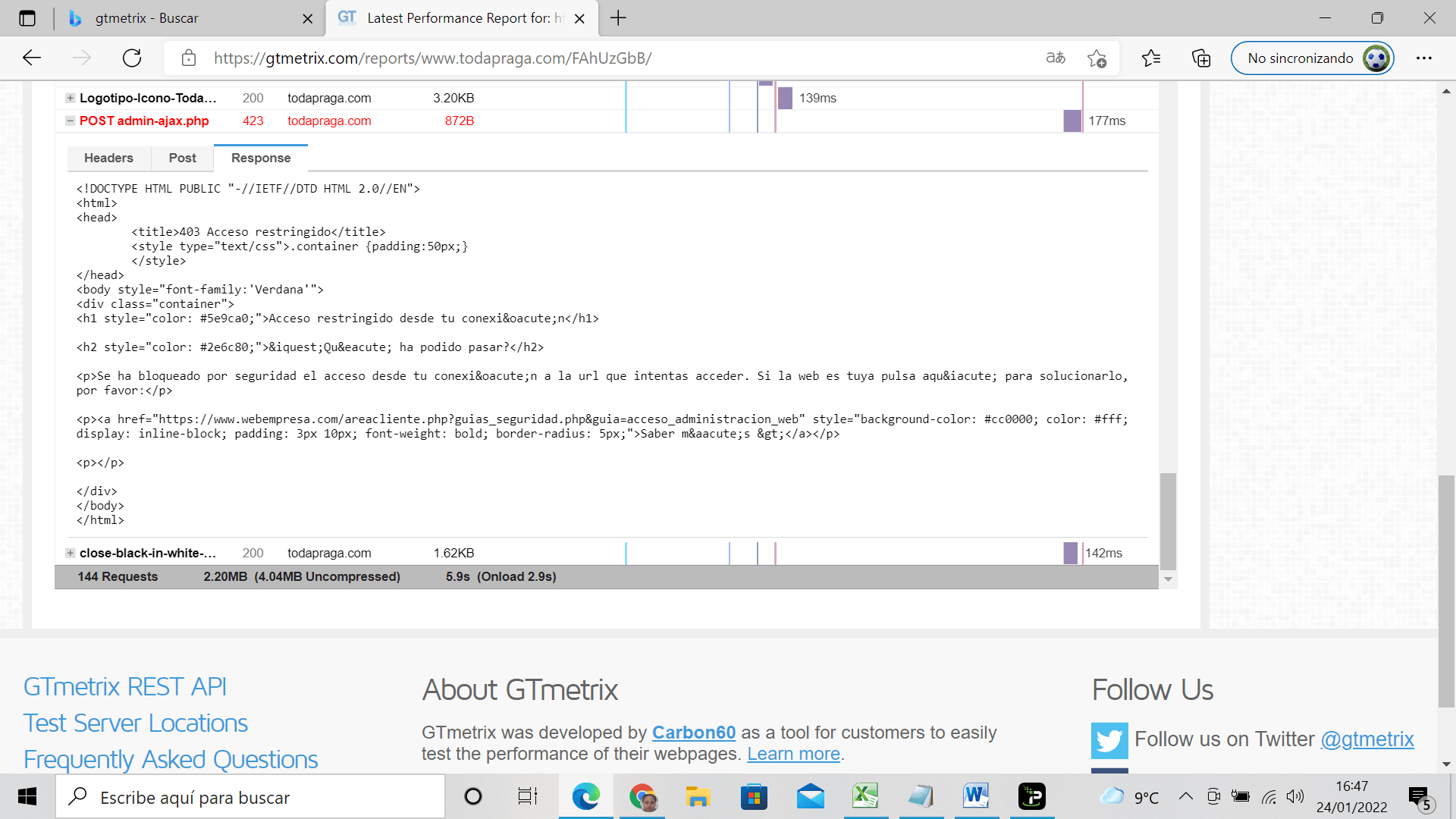

Yo se que respuestas de gtmetrix y otro medidores no hacéis.Pero... No se si lo que pasa del loopback esta relacionado con lo que aparece en la captura de gtmetrix. Pues dice directamente que Webempresa me esta bloqueando algo. Te envío la captura de pantalla.
Cosa que también querría solucionar 🙁

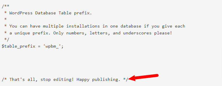

Lo que muestra gtmetrix segun nos compartes no tiene que ver con el loopback, lo que si veo es que has agregado ya al cpanel los ajustes para que se creen estos eventos sin embargo no veo que hicieras el proceso para que el wordpress sepa que va a trabajar con esto y no con el predeterminado.
Es decir ahora ingresas a Cpanel > Administrador de archivos > Public_html > Dominio > aqui encuentras el archivo wp-config.php
Al abrirlo vas directamente a donde te indique algo como esto:
Justo antes de este texto agregas esto:
define('ALTERNATE_WP_CRON', true);
Verifica con esto y nos comentas como te va.

Por lo otro que me dice que Webempresa me lo bloquea ¿sabes que puede ser? Te envío la captura de pantalla relacionado con la otra.

Perfecto, igualmente ten en cuenta que este ajuste de loopback no afecta en nada al funcionamiento de tu sitio, solo es una recomendación que puedes ignorar por parte de la salud del sitio, igualmente veo que tienes varnish cache activo, por lo que para acelerar un poco el proceso que esta cacheado haz click en donde indica vaciar cache:

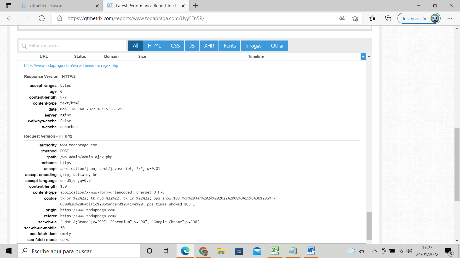

Esto es en la parte superior del todo en tu escritorio, igualmente veo que tienes wp rocket, vacía la cache de este mismo también para asegurar. Con respecto a tu otra duda este archivo no esta bloqueado por parte de webempresa como nos comentas, esta bloqueado a nivel de optimización por varios complementos y veo que tienes muchos activos.
Posiblemente lo bloquease tu complemento de cache, igualmente ten en cuenta que para aumentar velocidades y optimización general usualmente ese archivo se bloquea ya que consume bastantes recursos del sistema. Puedes dejarlo así y si vez que tienes problemas con algún complemento nos comentas.
