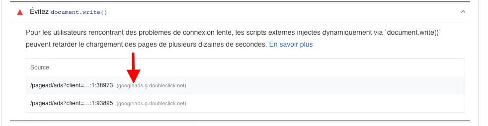

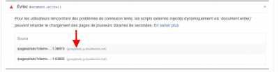

Por ejemplo veo que utilizas Google AdSense y tienes una carga externa que puede afectar al rendimiento de la web:

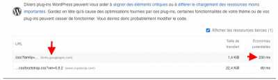

Tambien estas utilizando fuentes de Google que son externas y suponen una carga:

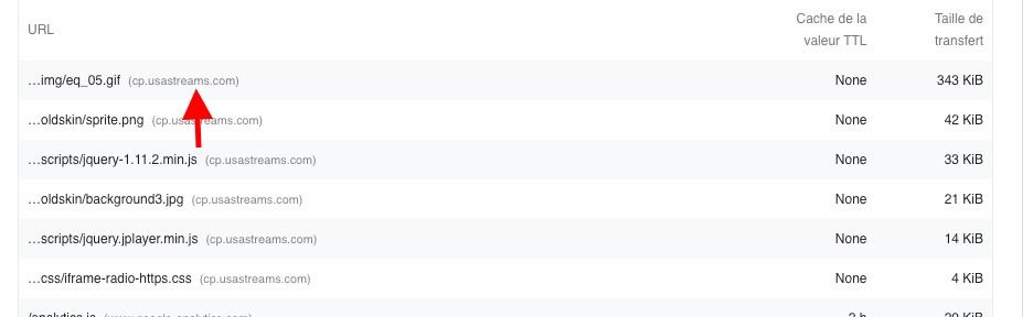

Y sobre todo la mayor carga la tienes en streams que es el reproductor que tienes añadido en la web:

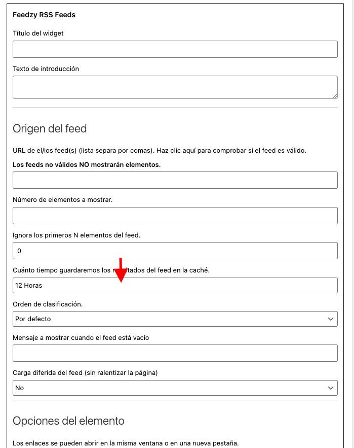

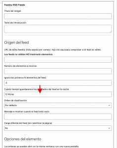

Si quito los puglig de caché funcionan el feedzy y me actualiza la página
Cuanto tienes añadido de cache en el Widget del plugin ?
screenshot joomlero cp7004.webjoomla.es 2022.04.05 12 51 15
Puedes bajar el tiempo de cache y revisarlo.

 significa fuentes externas de Google??
Son tipos de letras que utilizas paar tu web:
-> https://fonts.google.com/
Algunos plugins y plantilla las Utilizan pero puedes prescindir de ellas, puedes utilizar un plugin para que no carguen:
-> https://es.wordpress.org/plugins/disable-remove-google-fonts/
