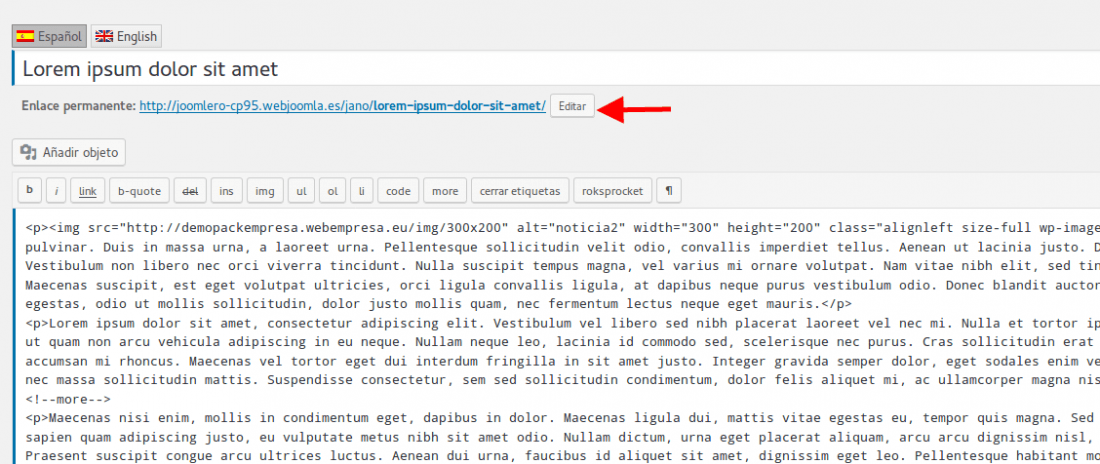

Puedes cambiar la estructura editando la pagina o entrada y modificando la url:

En cualquier caso si quieres tenerlo todo con máysculas tienes que hacerlo directamente en la base de datos, la tabla wp-posts , la columna post_name, para cada una de tus entradas, pero ya te digo, creo que te estas complicando con esto.
