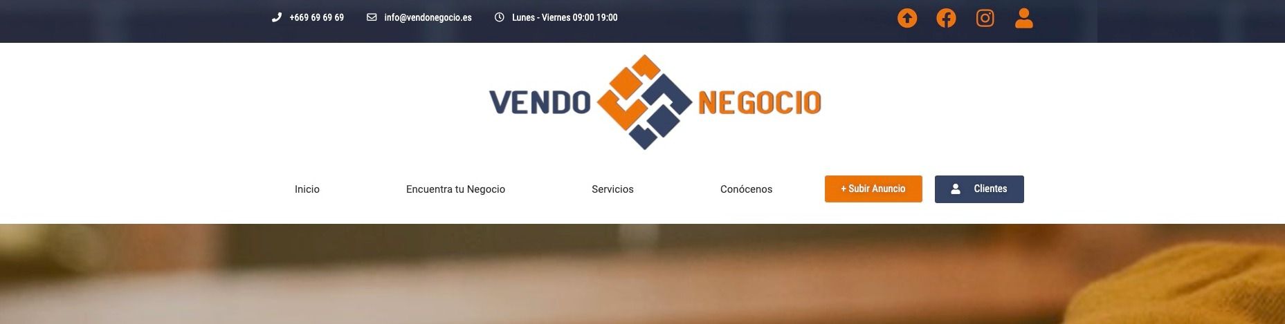

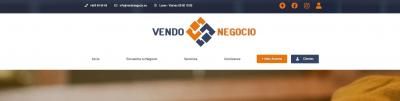

Hola buenas.
Me ha desaparecido la barra del editor cuando le doy a visitar el sitio. Por que puede ser eso?
barra del editor
sin barra del editor

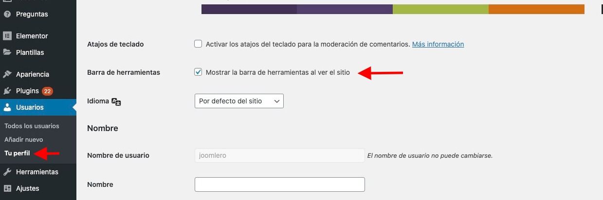

Hola Jorge.
En principio tiene que mostrarse si estas logueado a no ser que tengas alguna función que lo desactive o tengas seleccionado en tu perfil que no se muestre.
.- Accede a Usuarios -> Tu perfil.
.- Comprueba si tienes seleccionada la opción "  Mostrar la barra de herramientas al ver el sitio "

En mi perfil lo tengo todo bien

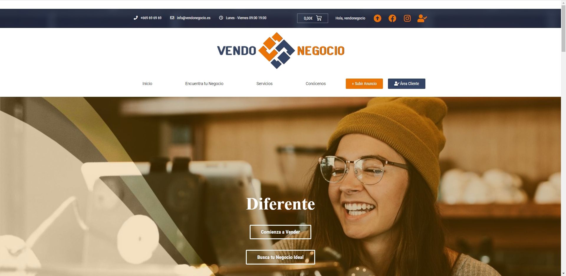

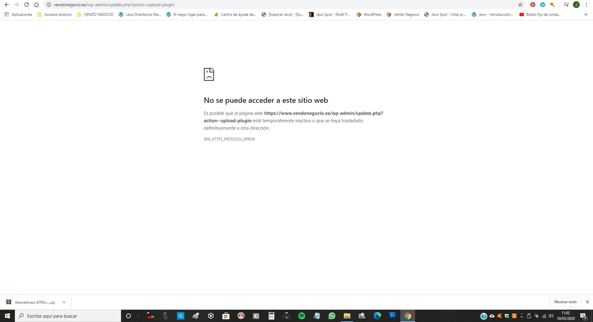

Hola. He tenido que desinstalar el tema del que hablamos. Ahora no consigo ni que se instale. Me sale esto..
error al subir un plugin
Respondido : 12/05/2020 6:13 am
Hola Jorge.
Veo que carga el mismo tema que tenías:
screenshot www.vendonegocio.es 2020.05.12 10 15 43
No se si lo solucionaste 😉
