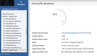

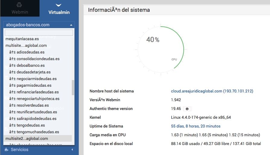

Hola. necesitaría ayuda para migrar un multisite. He leído en este y otros foros temas relacionados con wordpress, pero no he encontrado información de como migrar paso paso un multisite. Mis dudas son, cuando pongo a migrar el multisite, como se ordena o se vuelve a vincular una vez migrado.
Adjunto captura de la estrucura que tiene ahora en el servidor de origen.
Gracias y saludos

Hola Javier.
Es un poco complicado y depende de muchos factores.
¿ Todos los dominios van a ser los mismos y están todos en el nuevo hosting ?
Si los dominios son los mismos y vas a mantener la misma estructura de las carpetas, solo tienes que copiar los archivos e importar la base de datos.
-> https://guias.webempresa.com/preguntas-frecuentes/importar-una-base-datos/
Realiza estos primeros pasos que te indico y vemos el resultado por si hay que modificar alguna cosa mas.

Hola. Si, los dominios van a ser los mismos, la estructura va a ser la misma. Los dominios están en otro proveedor.
¿Me estás pidiendo crear una base datos vacía en webempresa y migrar la base de datos original del proveedor original? No puedo migrar todo el multisite y recomponerlo una vez migrado?
Migre un par de webs del multisite a vuestros servidores y se migraron, pero cuando llegaron faltaba la estructura y continuaban la dependencia del multisite, con lo que no me sirvió de nada, pero en la base de datos permanecía la estructura completa del multisite. Por esto decía lo de migrar.

Hola Javier,
Prueba moviendo los archivos como te indica Pepe, copia todos los archivos originales a el nuevo servidor y luego crea una base he importa tu base de datos en esta.
Puedes crear esta base de datos con el mismo nombre, de esta forma no debes cambiar ese parámetro
Te comparto este articulo donde muestran como es el proceso de migración de un wordpress multisite -> Contenido solo visible a usuarios registrados
