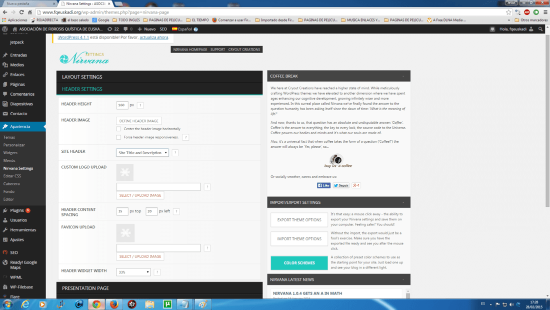

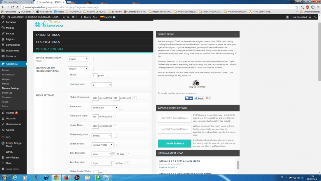

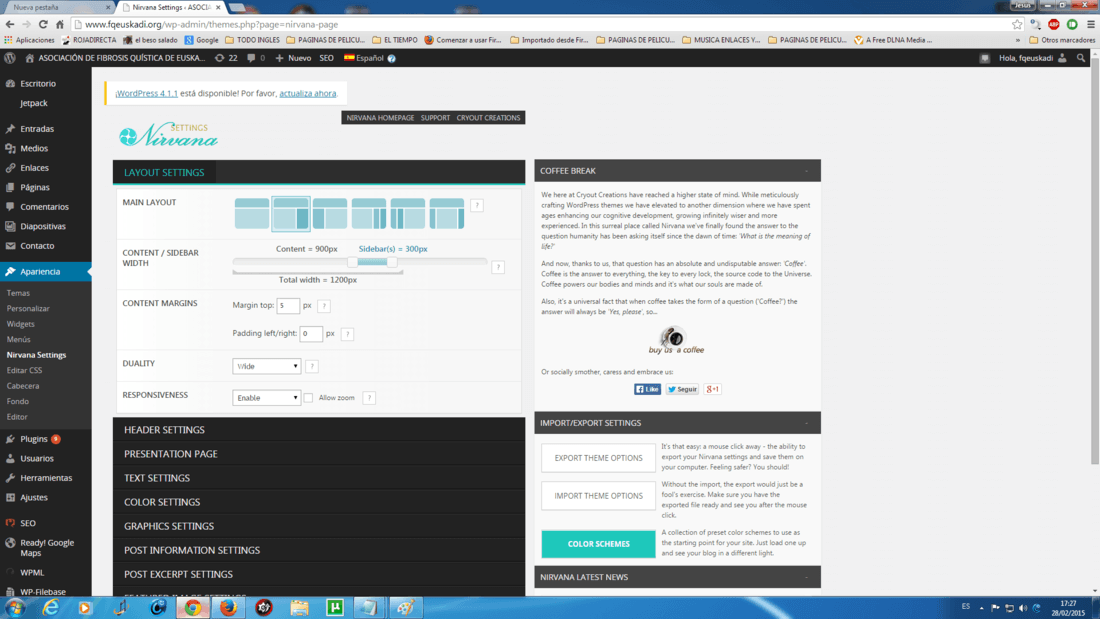

Puedes adjuntarnos capturas de configuración?, tendríamos que revisar si el slide se publica por medio del tema o algún widget.
Respondido : 28/02/2015 5:18 pm

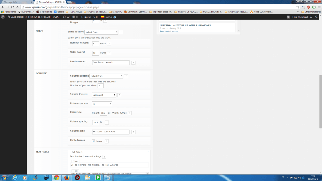

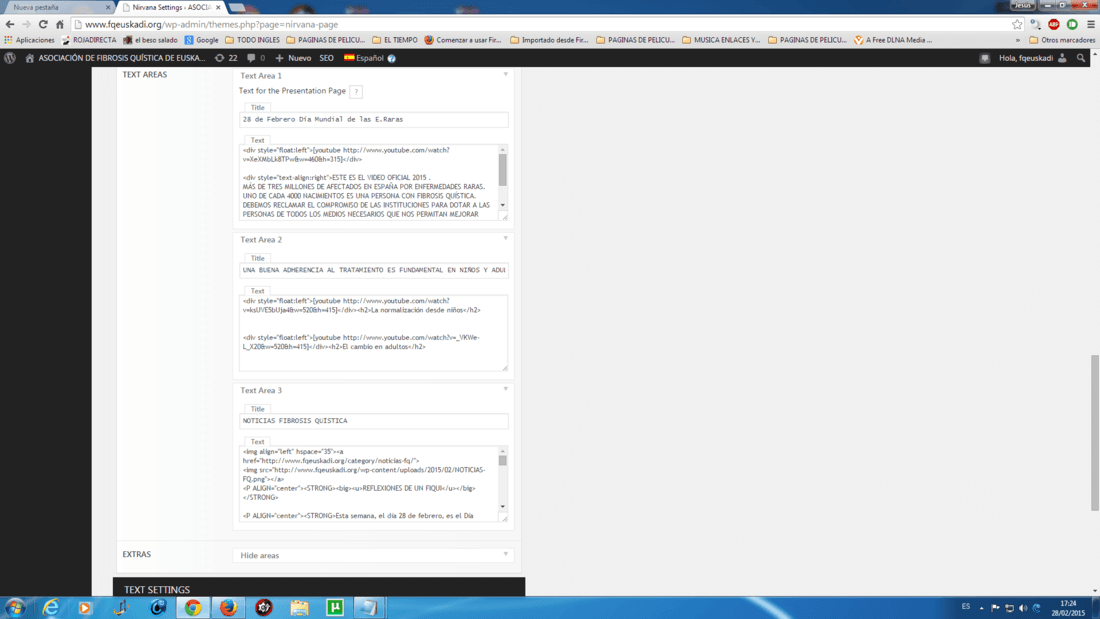

Respuestas: 214
Hola Johnny, la configuración de la plantilla es bastante sencilla y trae unos ajustes para casi todo, pero el slider viene con ella no tuve que hacer nada.No sé si te refieres a estas configuraciones que me pides y te adjunto que son las de la plantilla.Saludos y gracias , quedo a la espera
Respondido : 28/02/2015 5:33 pm
Respuestas: 214
En las capturas no se visualiza algún error. Utilizas algún plugin de traducción?

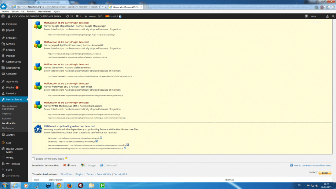

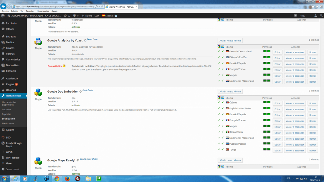

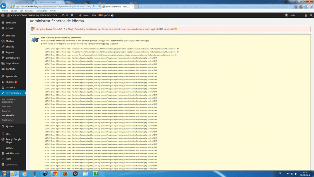

NOTA IMPORTANTE:

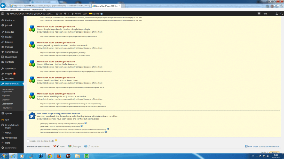

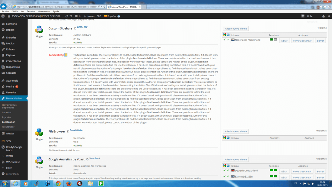

LUIS me acabo de dar cuenta ahora mismo mirando los plugins en mi dashboard de estos errores de plugins , pero no sé cómo actuar ni qué quieren decir.Saludos y a ver si me puedes ayudar pues parecen incompatibilidades de plugins
Respondido : 28/02/2015 9:12 pm
Hola jesus,
En tus capturas no consigo ver la versión "exacta" de WordPress.
¿Has actualizado recientemente?.
Parece que hay alguna incompatbilidad con tu tema y algún plugin, posiblemente tras una actualización.
