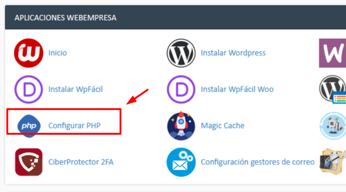

Puedes verificar si este error se soluciona al aumentar los parámetro de tu PHP, para ellos puedes ingresar a tu cPanel -> Aplicaciones webempresa
Screenshot(358)

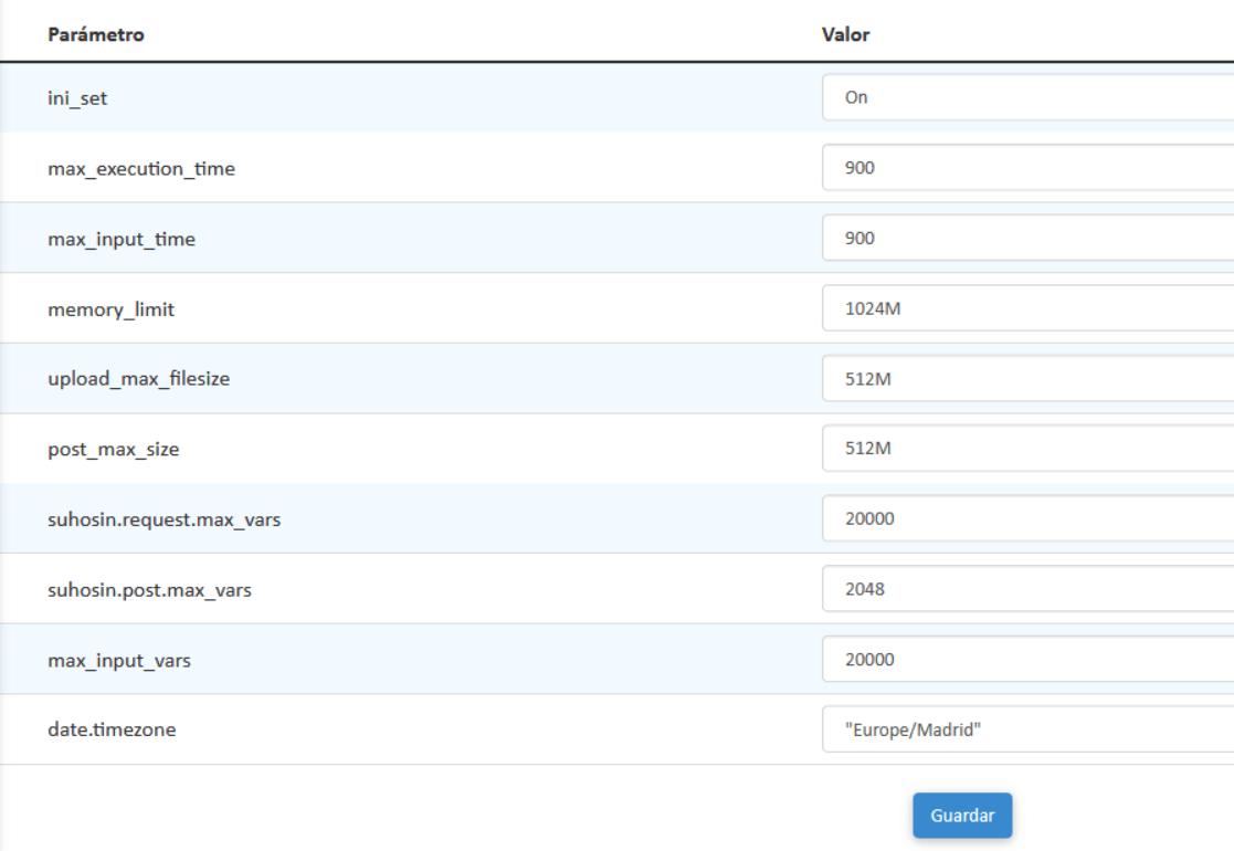

Al final encontrarás las opciones de Parámetros PHP configurables, prueba modificarlos de la siguiente forma
Screenshot(358)
En esta guía tienes información mas detallada sobre esto -> https://guias.webempresa.com/preguntas-frecuentes/cambiar-la-version-php/

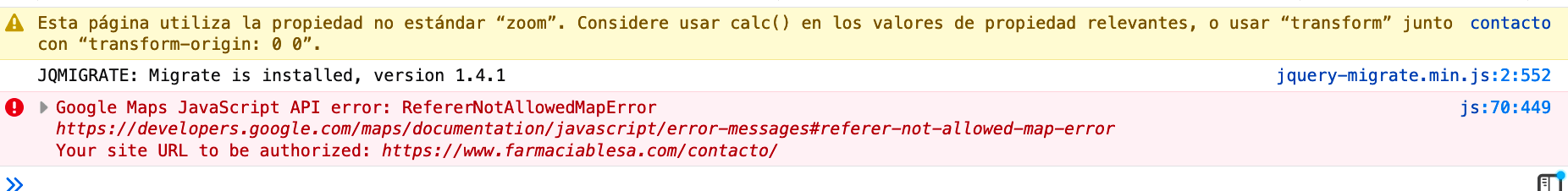

Tienes algún plugin relacionado con Google Maps, ya que veo que se generan errores javascript que posiblemente causen el problema.
Podrías probar desactivando plugins y verificar.

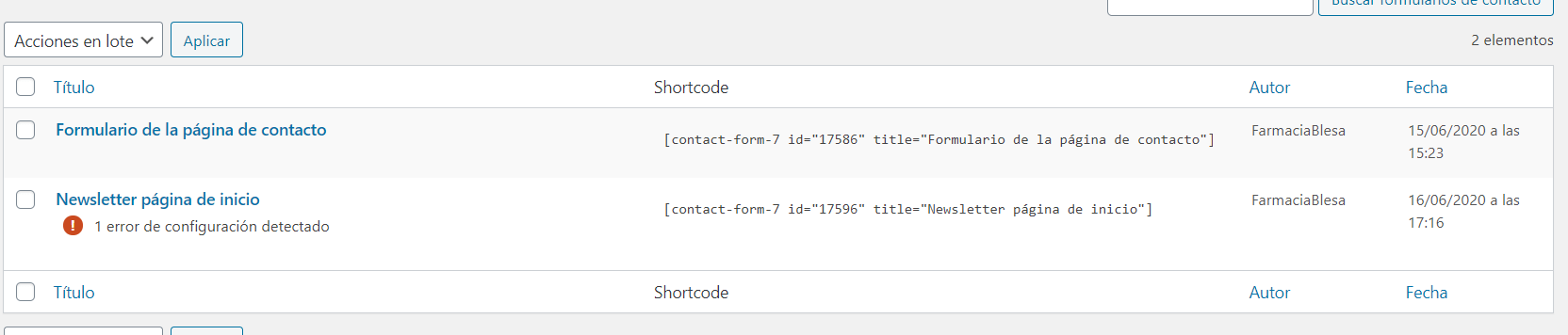

puede ser por el contact form 7?
Captura contact
Respondido : 20/08/2020 5:37 pm
Si, sin embargo si desactivando CF7 no se soluciona, ve desactivando otros plugins hasta detectar cual te puede causar el problema.
