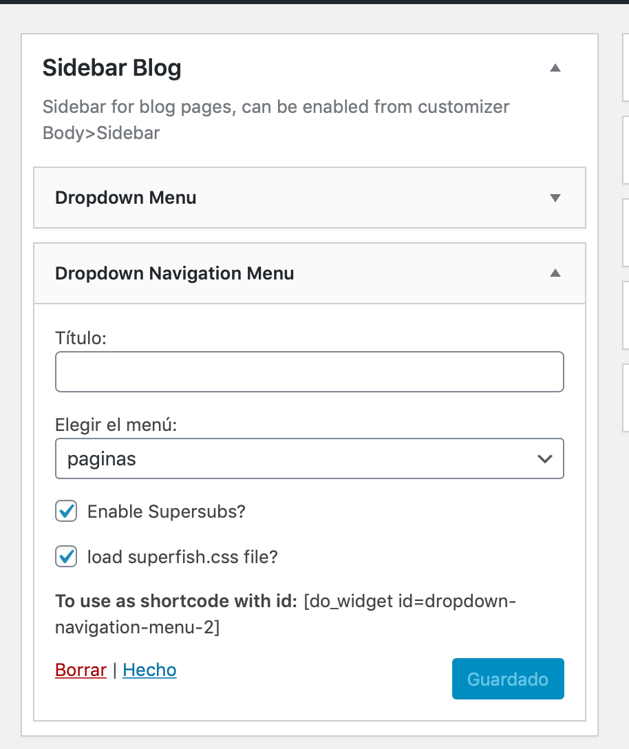

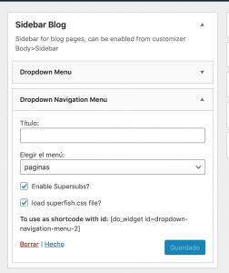

3.- Dirígete a Apariencia ->Widgets, agrega el widget de "Dropdown Navigation Menu" a cualquier área de widgets.
4.- Configura el widget, elige el menú que deseas agregar al widget, en mi caso lo nombré como "Páginas"
5.- Puedes activar las casillas de Enable Supersubs? y load superfish.css file? para probar el resultado.
6.- Una vez que das click en Hecho obtendrás un shortcode, lo verás en la parte inferior del widget, en mi caso aparece como "To use as shortcode with id: [do_widget id=dropdown-navigation-menu-2]", copia el shortcode
Captura de Pantalla 2020 03 31 a la(s) 1.42.31
7.- Por ultimo, pega el shortcode en donde desees mostrarlo en la página de Inicio.
Esto es el método mas sencillo y con el que obtuve un resultado lo mas parecido a lo que requieres, quizás Jhon o Pepe puedan proponerte alguna otra solución.

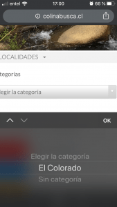

Me refiero a menú que esta bajo la imagen.
Si ingresas podrás ver el menu "localidades" que logre agregar con la ayuda de Bulmaro.
Pero lo que necesito es que el menu "categorías" pueda listar "paginas"
De una u otra forma, la idea es que  el menu se vea como en la imagen adjunta, desde el telefono movil.
