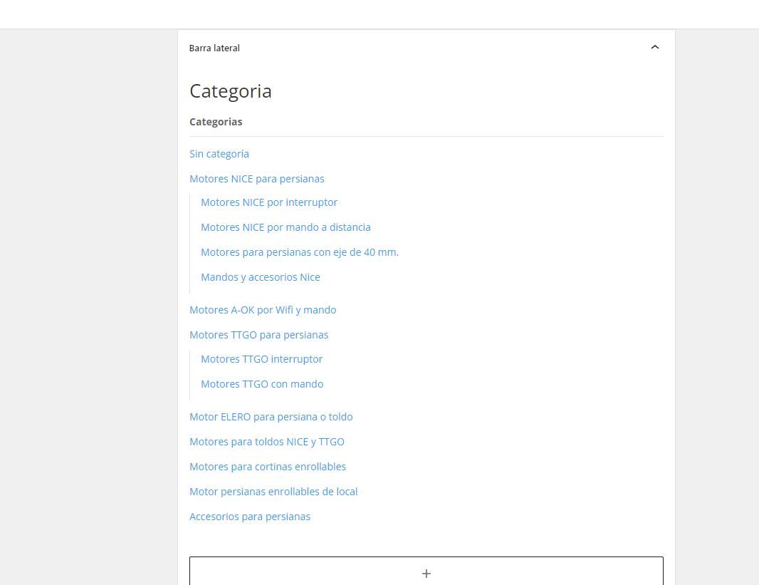

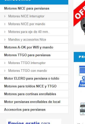

Seria como la imagen para ordenador visualización tanto categorías y subcategorias en plano sin que se tenga que desplegar. Logicamente en formato móvil seia hamburguesa.
Menu 1
Respondido : 01/03/2024 2:46 pm

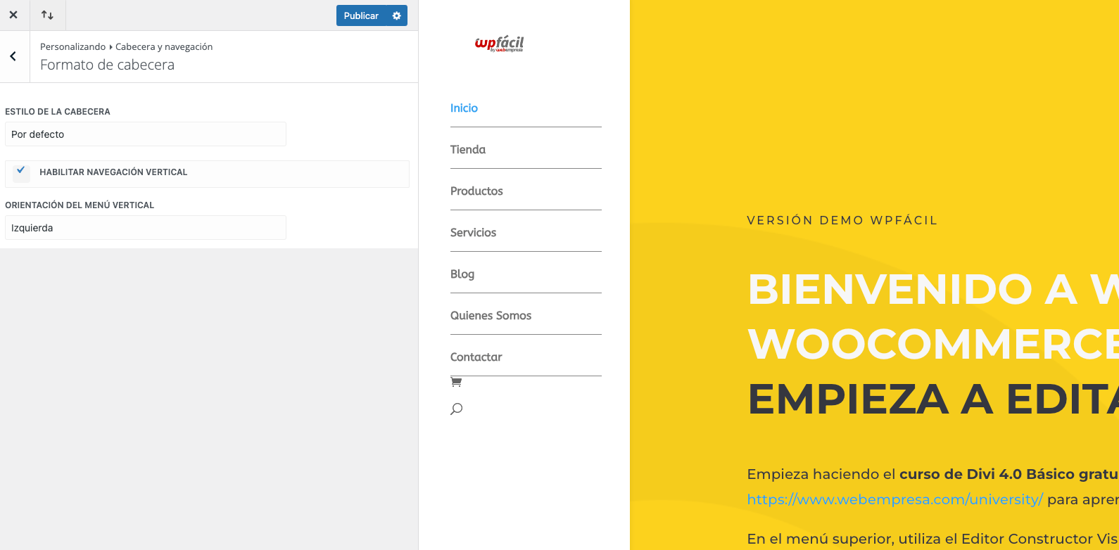

En este caso puedes darnos un poco más de detalles, quieres que todo el menu se muestre en vertical o solo las categorias de tu sitio web? si quieres que todo el menu se muestre en vertical solo necesitarías activa la opción del menú en las opciones  Apariencia → Personalizar → Cabecera y navegación → Formtato de cabecera y activar la opción de navegación en vertical

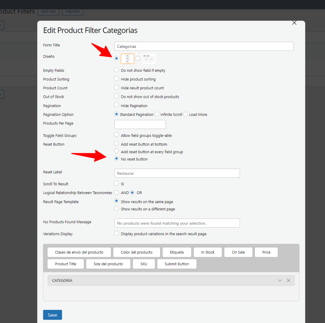

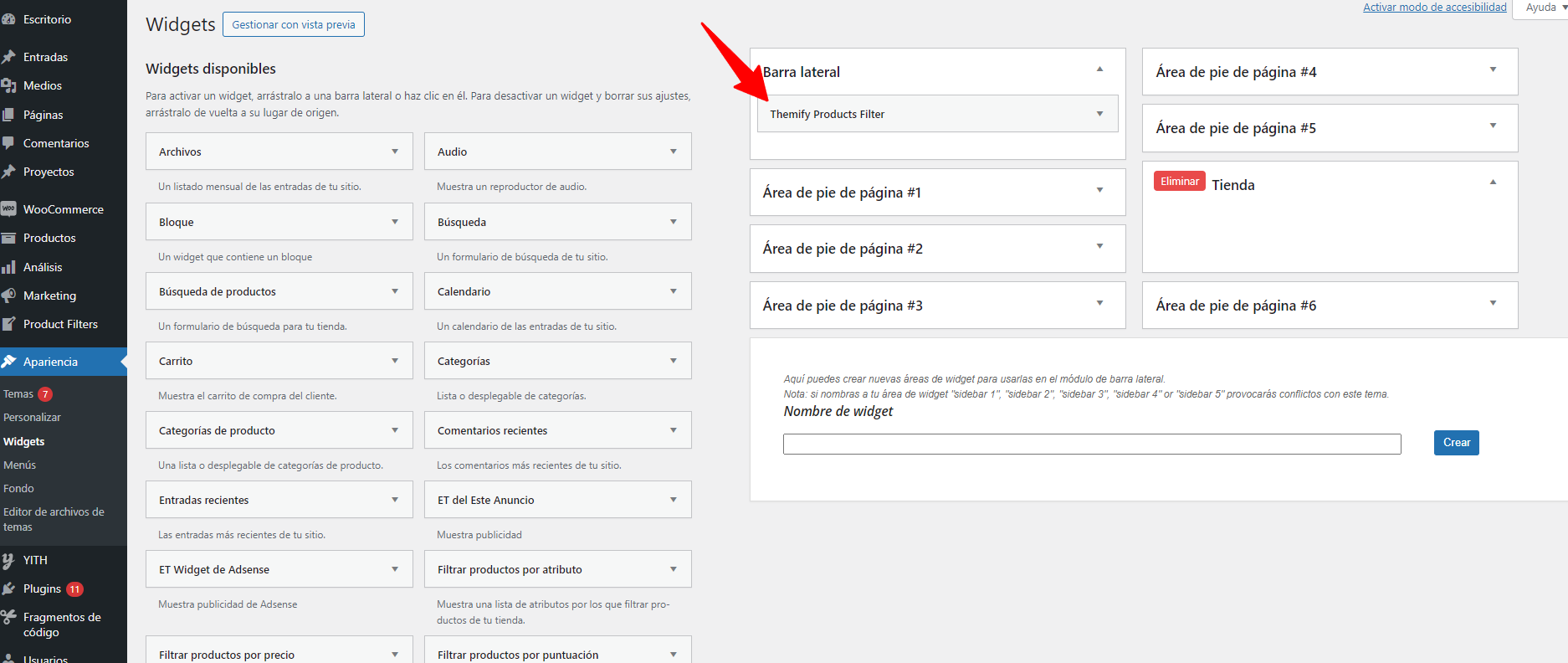

Por otro lado, si solo quieres que las categorías se muestren dentro de las páginas de tienda en vertical con el plugin que te comento anteriormente, podrías configurarlo, solo debes instalarlo, y añadir un nuevo filtro
En las opciones de este filtro solo selecciona como deseas, se muestre y añade la taxonomía
Una vez tienes configurado los filtros puedes añadir el widget en tu barra lateral de la tienda para que se muestre
Puedes probarlo y ver como va todo

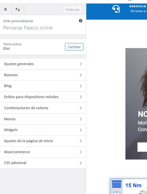

Antes de cargar un pluguin me gustaria mirar de cambiar el posicionamiento pero no me aparece "Cabecera y navegación" en personalizado
No aparece

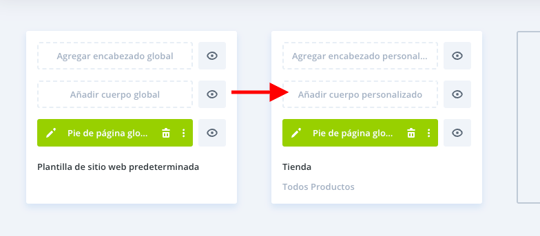

La opción la tienes disponible si no utilizas una plantilla personalizada, es decir en Divi > theme builder. Con una plantilla creada no es posible asignarle un menú vertical. Ya nos indicas como deseas proceder.

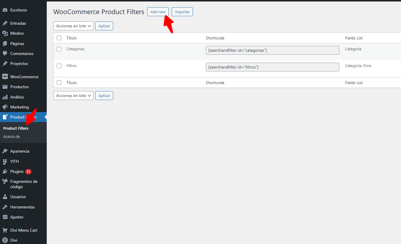

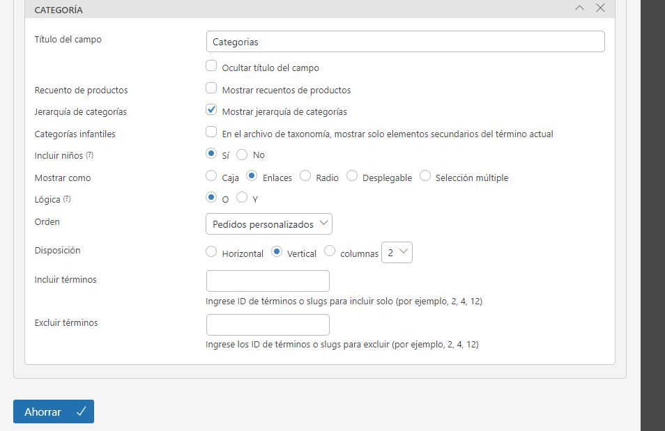

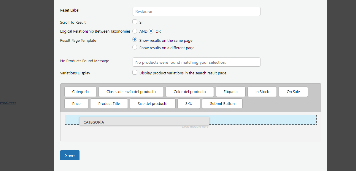

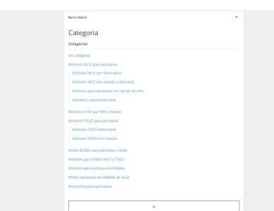

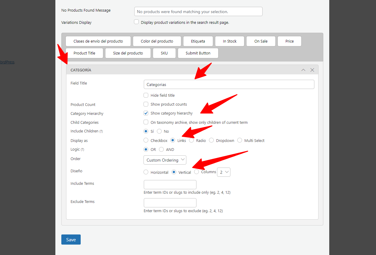

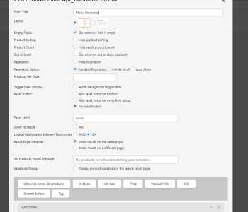

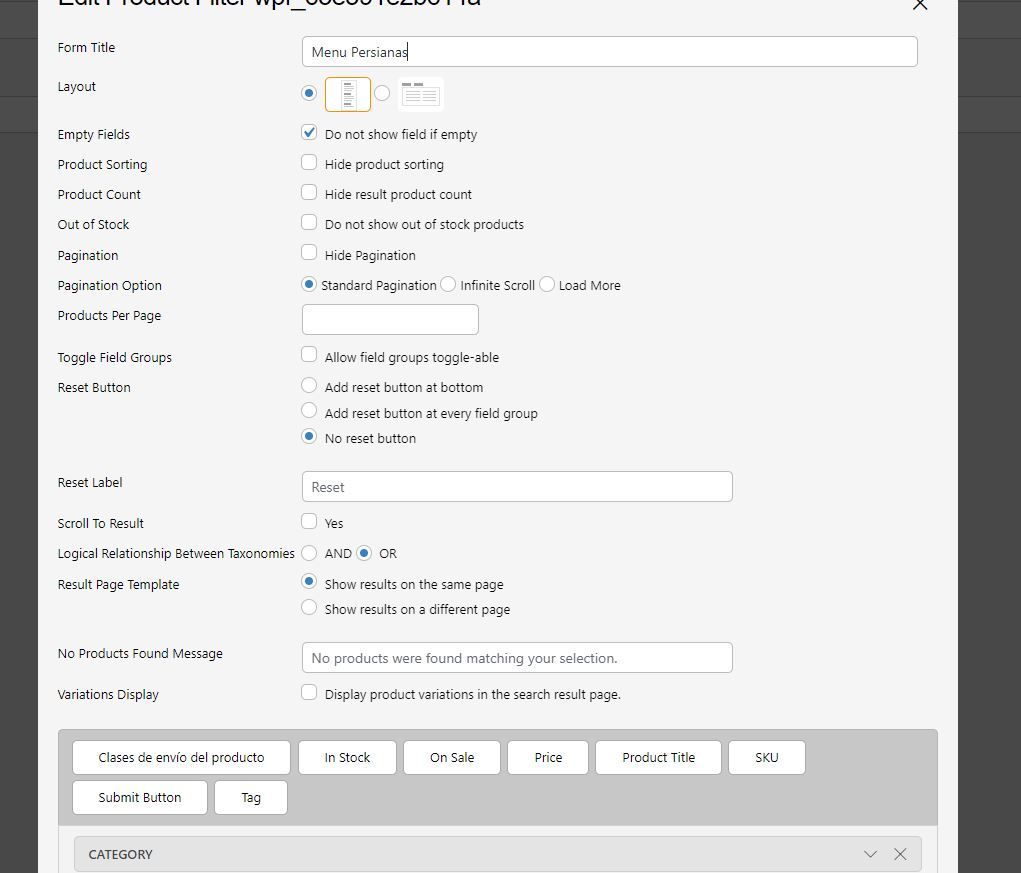

He realizadi los paso y alguna cosa me falta
Captura 1
Captura 2
Cleado menu

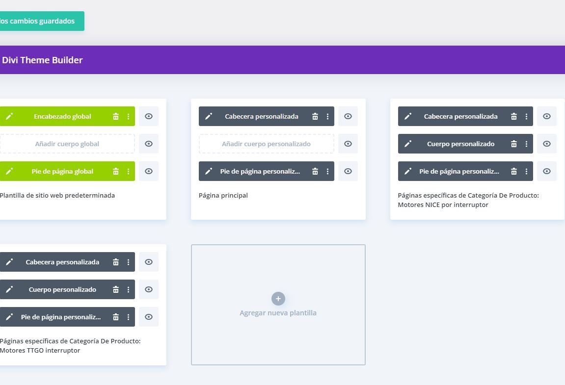

Tal vez es la estructura del Theme Builder
Formato
Pero sigle apareciendo en las categorias, menú superior pero eso si en trasparente https://persianaonline.com/clon/motores-nice-para-persianas/motores-nice-interruptor/
Respondido : 04/03/2024 9:55 am

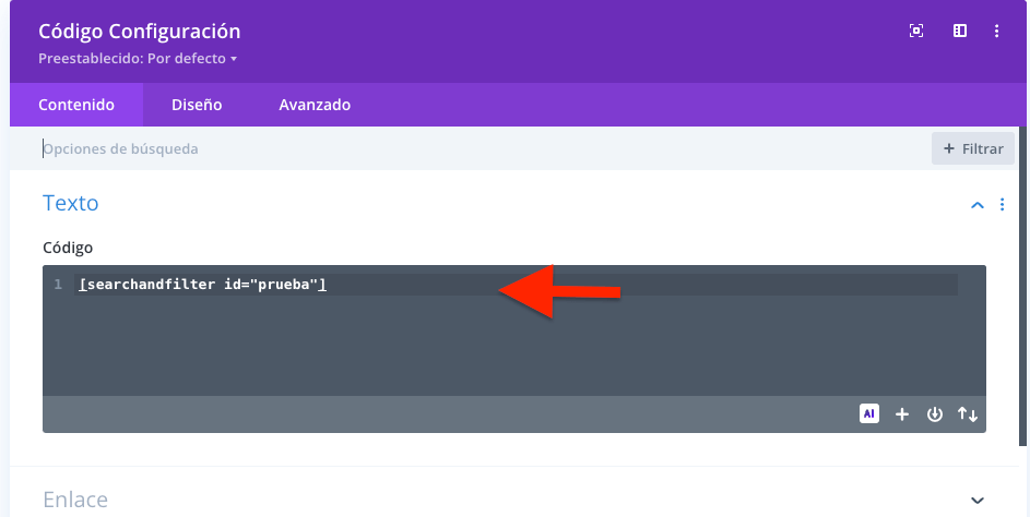

Hola Rafael.
Veo que estás creando las paginas con el personalizador de Divi.

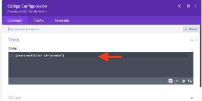

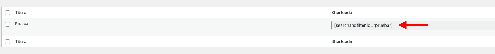

Para que se muestre el menu tienes utilizar el ShortCode que te ofrece el plugin:
screenshot joomlero cp7004.webjoomla.es 2024.03.04 11 53 44
Una vez creado el menu copia el ShortCode

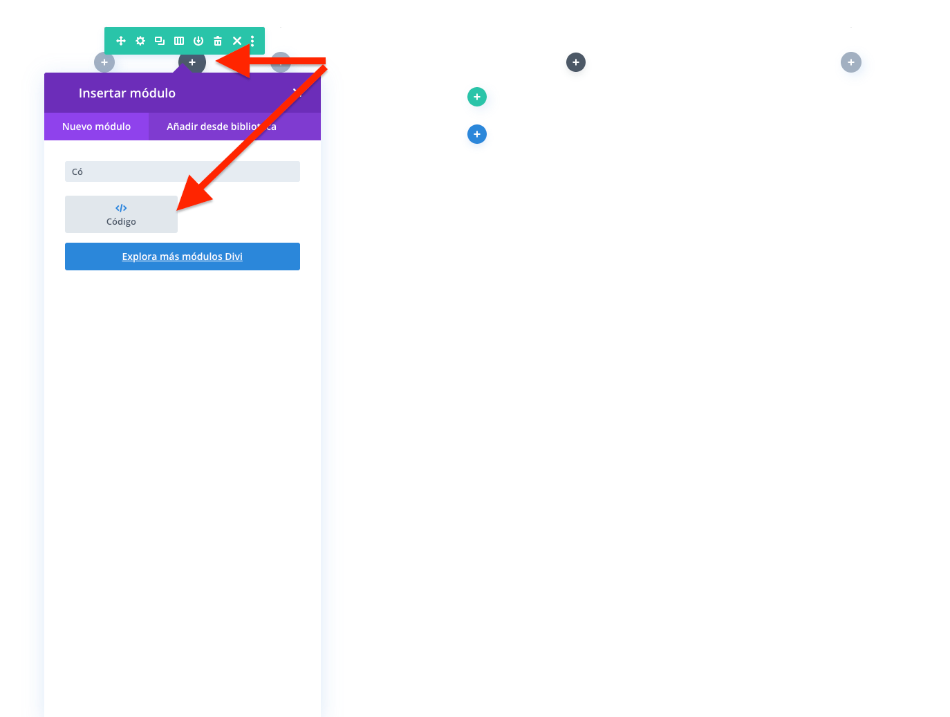

.- Accede a Divi -> Theme Builder.
.- Edita el cuerpo de la página donde quieres añadir el menu:
screenshot joomlero cp7004.webjoomla.es 2024.03.04 11 57 32

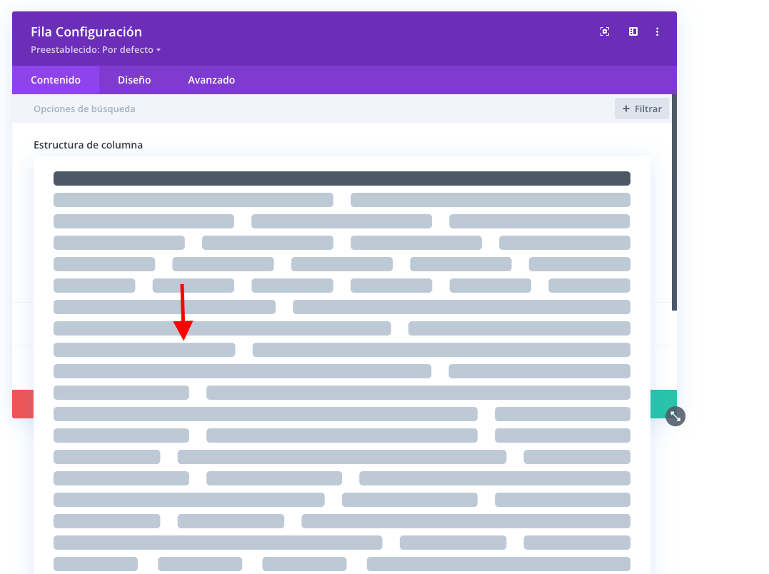

 .- Inserta una fila de dos columnas
screenshot joomlero cp7004.webjoomla.es 2024.03.04 11 59 54
.- En la fila más pequeña añade un módulo Código:
Captura de pantalla 2024 03 04 a las 12.02.15
.- Añade el ShortCode:
Captura de pantalla 2024 03 04 a las 12.06.54

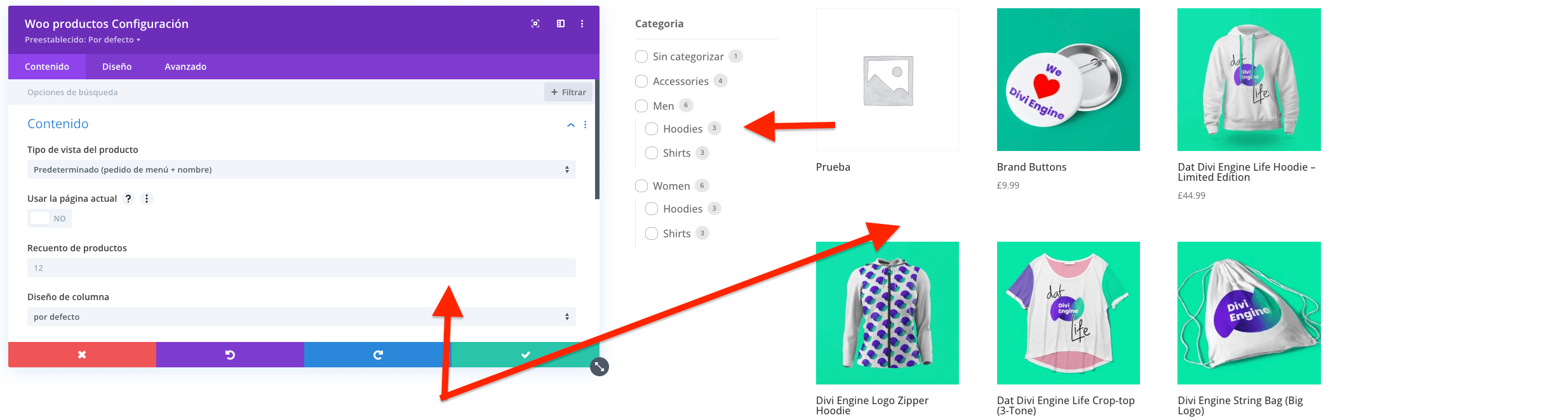

.- En la otra columna añade los productos:
Captura de pantalla 2024 03 04 a las 12.10.13
Respondido : 04/03/2024 11:12 am
