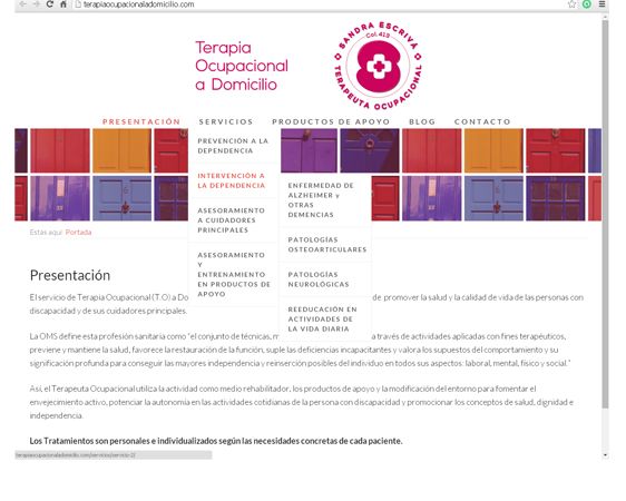

consultar si es posible que los menús de navegación se desplieguen únicamente al hacer clic sobre ellos en lugar de que se desplieguen con solo pasar el ratón por encima.
Querría que al hacer clic el menú quedase permanentemente desplegado hasta hacer un clic fuera de éste.
El tema es que en los dispositivos táctiles el menú se despliega y se vuelve a recoger automáticamente;
así, resulta imposible navegar correctamente ya que en el menú SERVICIOS, que a su vez incluye 4 submenús y uno de éstos a su vez tiene otros 4 menús no da tiempo a seleccionar uno u otro.
¿Hay algún plugin que permita seleccionar que el menú se despliegue permanentemente solo al hacer clic sobre él??;

Gracias,, pocos conocimientos tengo la verdad, es la primera página que hago ......por lo que me comentas no es tan sencillo como es cambiar un detallito en css..... por ello pensé que quizás hubiese un plugin que permitiese controlar este funcionamiento de los menú;
Entiendo que tendré que ordenarlo de manera que los menús no contengan submenús porque será la única forma que en dispositivos táctiles no se dé el problema de que el menú se recoja sin tiempo suficiente a clicar alguno de los elementos de éste
No obstante comentar que he leído algo que venía a decir que si el elemento del menú en cuestión (en mi caso sería el menú "Servicios") no contiene un enlace así el menú podría quedarse desplegado en los dispositivos táctiles; pero no lo consigo elimino el enlace y me enlaza en lugar de al contenido anterior al que enlazaba y que supuestamente eliminé a un mensaje de error tipo "page not found....."

Hola, como puedo ver la configuración del link del boton Servicios??
Lo que hice fué crear una página que se llama servicios y depués cree el menú añadiendo esta página; dentro fui arrastrando los submenús que van dentro de Servicios: Prevención a la Dependencia, Intervención a la dependencia, Asesoramiento a cuidadores personales y Asesoramiento y Entrenamiento en Productos de Apoyo,

como no sabíasolucionar el problema de funcionamiento de los submenús en dispositivos táctiles desmonté el menú desplegable y puse todo el contenido "corrido" dentro del menú Servicios, finalmente va sin menús hijo;
No obstante, sí me interesaría poder conocer como solucionar este problema de que el menú se despliega y se recoge sin dar tiempo a clicar en los dispositivos táctiles. Por lo que pdové, en todas los themes que me vienen asociadas al pack Genesis sucede lo mismo y para otras páginas quizás no sea una solución válida utilizar un menú sin submenús;

Realizando pruebas con la plantilla Beautiful Pro veo que realmente sí dispone de una versión para móviles, tal como puedes ver en el siguiente enlace:
http://my.studiopress.com/themes/beautiful/#demo-phone
Lo que veo en tu web es que da la sensación de que el menú que estás cargando no lo está haciendo en la posición donde debería para que presente ese funcionamiento adaptado a móviles, por lo que es posible que hayas colocado el widget de menú personalizado en la posición que no es.
Vete en la administración de la web a Apariencia->Widgets y verifica que el widget "Menú personalizado" que se se usa para cargar el menú lo tienes en la posición Encabezado derecho. De no ser así, prueba a ponerlo ahí y comprueba si se soluciona el problema.
