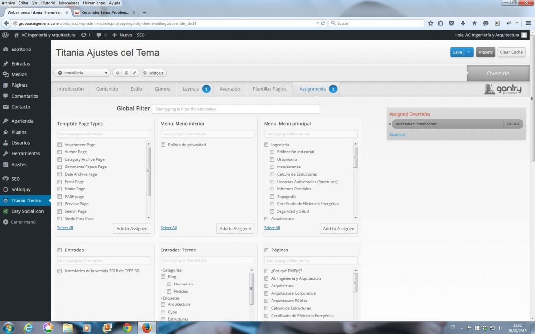

¿En qué página/s o apartado se está aplicando el override "Inmobiliaria"? Comprueba que en los ajustes del tema, tras seleccionar el override Inmobiliaria, en la pestaña Assignments a la derecha en Assigned Overrides aparecen las páginas donde se tenga que aplicar.
Facilítanos la url de la página donde estás aplicando el override y la captura de la configuración del override Inmobiliaria (desplegado en la sección Main Top donde estás configurando los widgets) para que podamos comprobar.

Hola, buenos días, la página donde quiero que se asigne el override Inmobiliaria es la siguiente:
http://grupoacingenieria.com/wordpress2/inversiones-inmobiliarias/
He comprobado que el override está asignado a la página Inversiones inmobiliarias, como podéis ver en la captura que os adjunto.

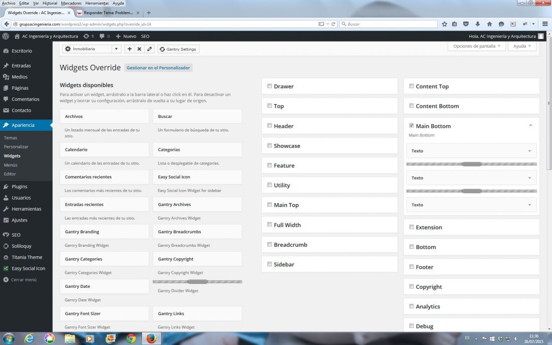

Os adjunto también la configuración del override Inmobiliara desplegando la sección Main Bottom, que es donde he insertado los widgets que quiero aplicar.

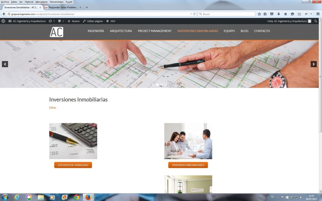

Como ya os comenté el primer widget se ve correctamente, el segundo no aparece nada y el tercero es un widget que tengo aplicado en un override distinto, como podréis ver en el enlace de la página web que os adjunto.
También he limpiado la caché de Gantry, pero sigue sin solucionarse el problema.
Os adjunto también lo que veo yo al entrar en la página Inversiones inmobilarias

Prueba removiendo los separadores de la posicion mainbottom
Prueba tambien eliminar el código de los otros dos widgets de texto y ponerlos todo en el primero, esto sólo a manera de preuba

Hola, he probado a borrar los separadores de la seción Mainbotton y no se arregla el problema. Aparecen entonces uno detrás de otro, el correcto, el que aparece vacío y el tercero que es incorrecto.
Si pongo todos los códigos en el primero sí se ven bien los tres códigos, pero uno detrás de otro.

Actualmente veo que los widgets se muestran de manera correcta en la siguiente página:
Entiendo que ya has solucionado el problema que tenías.
