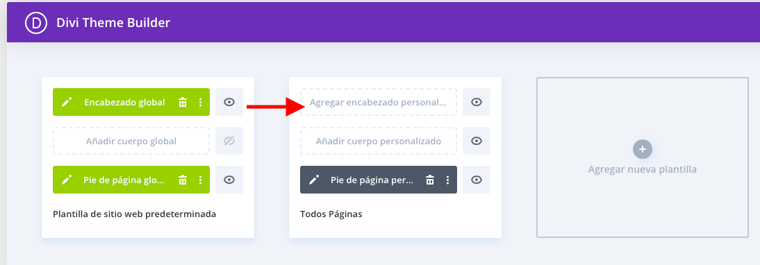

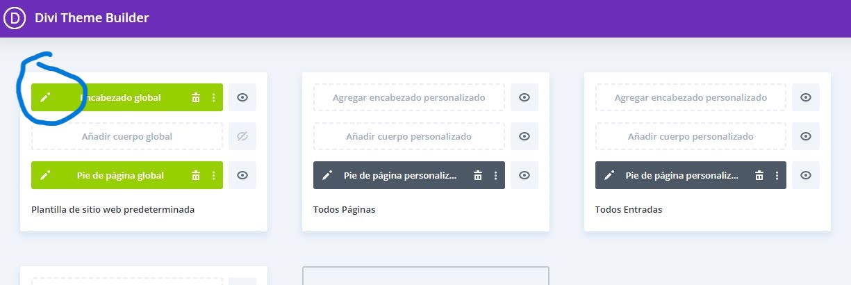

Hola Rafael.
Esto suele venir porque tienes un encabezado global distinto al de la plantilla predeterminada y seguramente lo asignaste a todas las páginas.
.- Accede a Divi -> Theme builder
.- Si tienes un encabezado global para todas las páginas lo eliminas:
screenshot mary52.webempresa.eu 2024.03.07 10 46 12

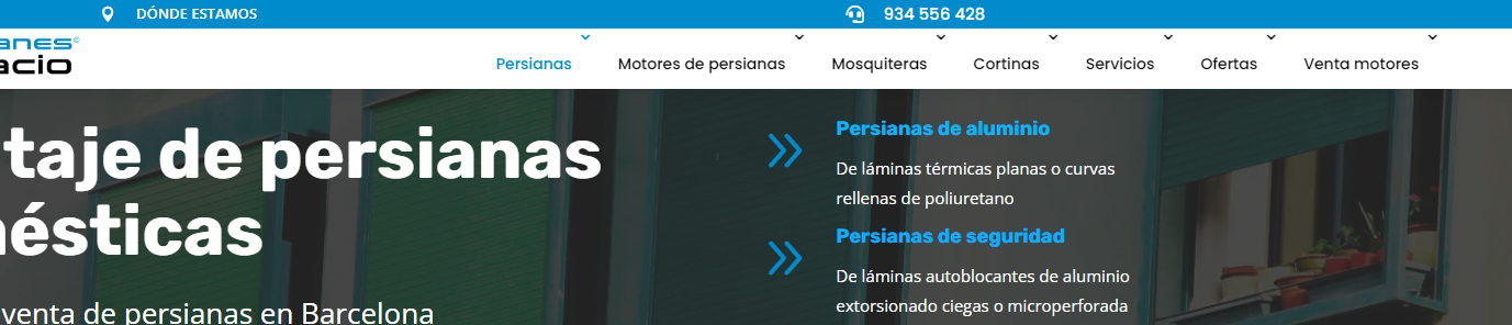

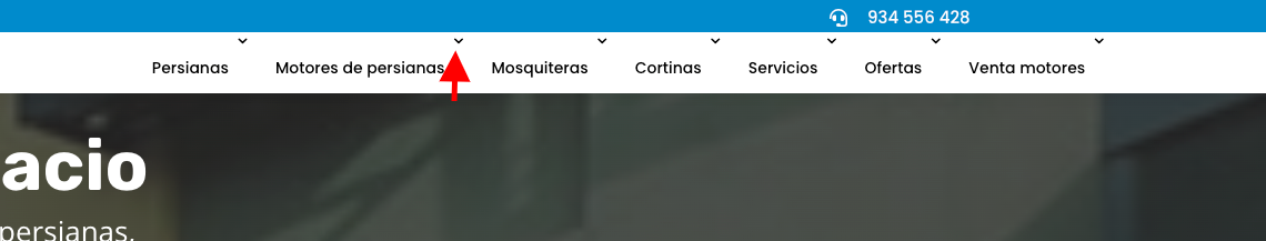

Veo tambien que los iconos del desplegable no estan en su posición:
screenshot persianespalacio.com 2024.03.07 10 47 50
.- Añade lo siguiente en Apariencia -> Personalizar -> CSS Adicional:
.et-menu .menu-item-has-children>a:first-child:after {
top: auto;

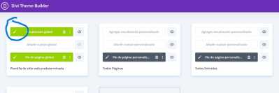

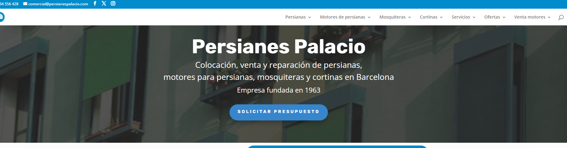

Haciendo lo anterior me aparece otro menú que creo recordar que es uno sobre plantilla,
Antes
El que no funciona
Haciendo cambios
Cambio
Actualmente
Captura de pantalla 2024 03 07 150020
Funciona pero no puedo editarlo ni conseguir que se quede fijo. Si edito en el Theme Builder me aparece el que no funciona y si lo hago por el editor de las páginas no puedo.
Respondido : 07/03/2024 2:12 pm

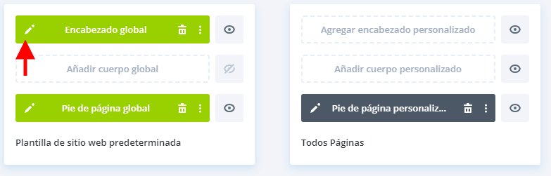

Hola Rafael.
El menu que te aparecera es el que tienes en plantilla de sitio predeterminada:
screenshot www.webempresa.com 2024.03.07 15 44 30
Ese menu es el que tienes predeterminado para todas las páginas.
Respondido : 07/03/2024 2:45 pm

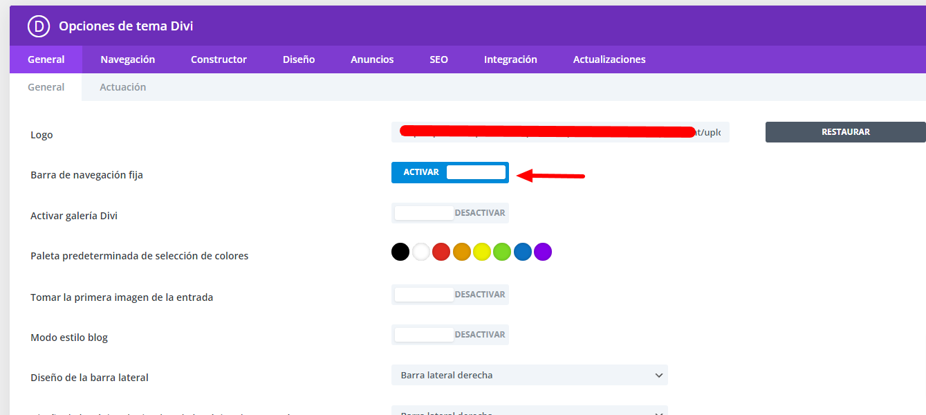

Por lo que veo este header que está actualmente activo en tu sitio web es la cabecera por defecto de Divi, en este caso si lo que deseas es que el header se quede fijo cuando se hace scroll esto debes configurarlo en Divi → Opciones del tema → General y activar la opción de Barra de navegación fija
Si la tienes desactivada, actívala y guarda los cambios, revisa luego si con ello puedes tener la cabecera fija.

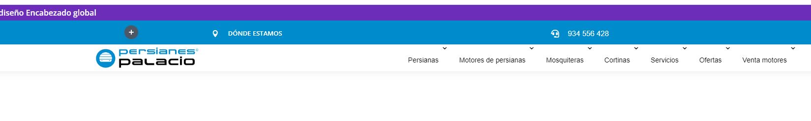

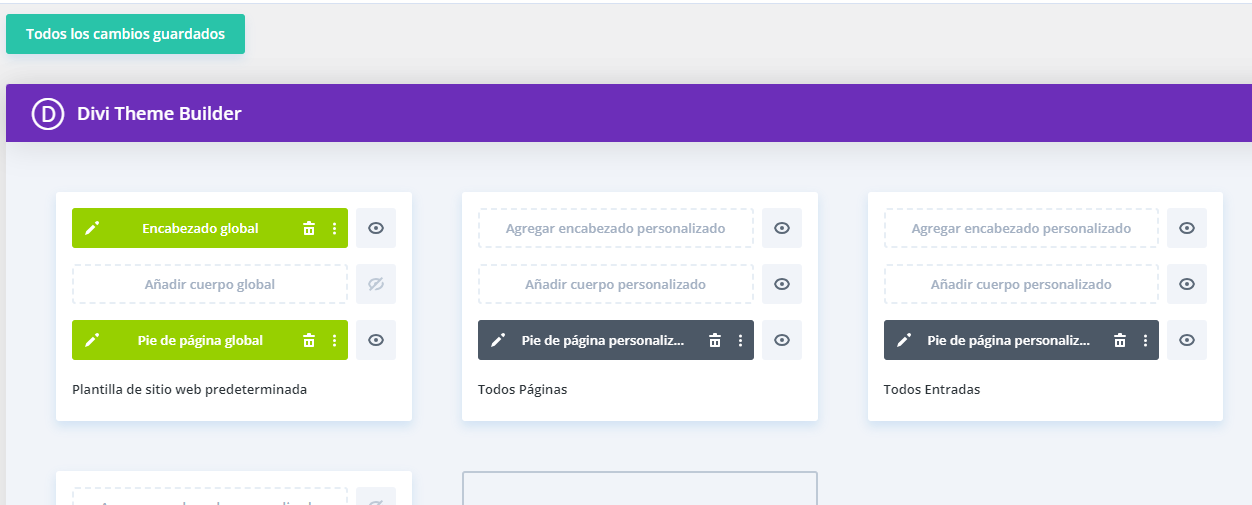

Al cancelar del global (el que hice que no se despliega en los submenus, en forma movil si, esplicado al inicio del hilo) ahora aparece un menú Divi predeterminado que funciona bien pero no puedo editarlo para cambiar algunas cosas como el logo, enlaces....
Pero si entro en  la configuración que tengo en Theme Builder
Theme
Me sigue apareciendo el que yo he creado. Que no se desplega el menú 🙄
Theme1
Pero el que se publica es el "por defecto" https://persianespalacio.com/ que se despiega pero no puedo editarlo.
Lo que quiero solucionar es que se pueda desplegar los submenus o el "por defecto" que si lo hace pero no puedo editar.

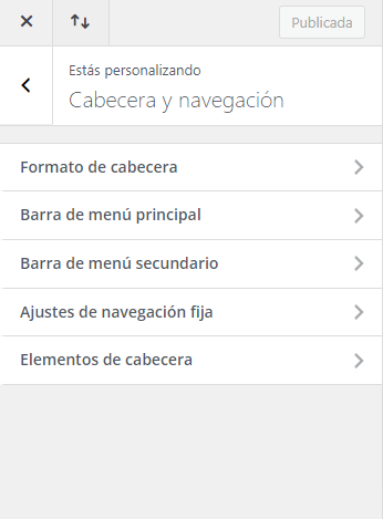

Respuestas: 20525
Hola Rafael,
Al tener la cabecera por defecto de Divi todas las opciones de modificación se hacen desde Apariencia → Personalizar → Cabecera y navegación, todas las opciones del diseño se modifica desde alli.

Sobre la plantilla que tienes creada aún esta pertenece en los ajustes del theme builder en Divi, pero no se asigna, es por ello que aún puedes ver el diseño, pero no se aplica a menos que lo configures para que se muestre este en lugar de la cabecera por defecto de Divi.
