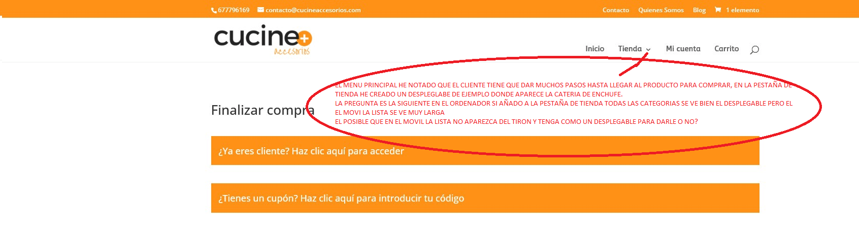

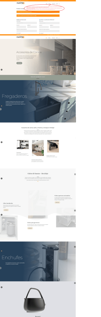

El menú principal he notado que el cliente tiene que dar muchos pasos hasta llegar al producto para comprar, en la pestaña de tienda he creado un desplegable de ejemplo donde aparece la categoría de enchufe.
la pregunta es la siguiente en el ordenador si añado a la pestaña de tienda todas las categorías se ven  bien el desplegable pero el el movi la lista se ve muy larga
el posible que en el móvil la lista no aparezca del tirón y tenga como un desplegable para darle o no?
Te adjunto captura Un saludo
captura menu principal
Respondido : 06/04/2024 3:24 pm
Respuestas: 12483
Hola Pedro,
La captura que nos compartes al ser tan larga no se entiende el texto que indicas allí, puedes no hacerla a pantalla completa y solo la parte que nos consultas de esta forma podemos comprender mejor a que te refieres y podemos ayudarte.

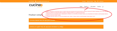

@argenis gracias
te adjunto de nuevo, a ver ahora
captura menu principal mas pequeña
