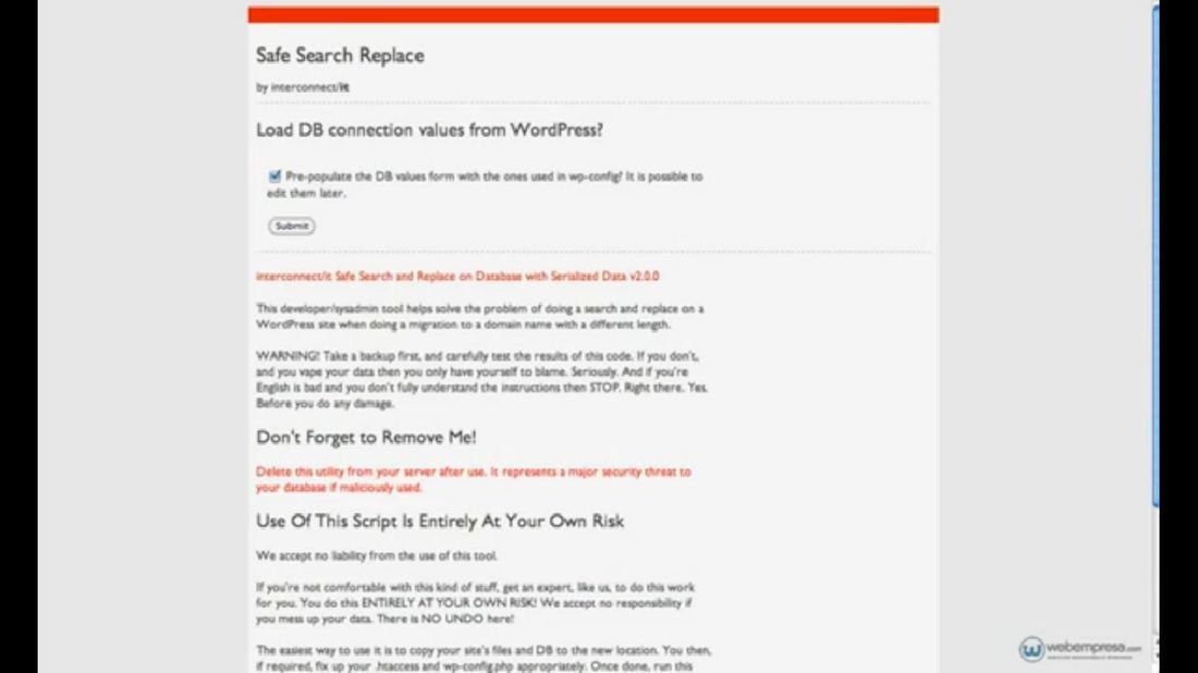

Sere mucho mas claro espero tener una respuesta clara y ala brevedad posible...
"EL VIDEO ES EL QUE SE LLAMA CAMBIO DE DOMINIO DE WORDPRESS ES SOBRE EL ARCHIVO PHP "
en esta imagen muestra la parte en donde el personaje del video ya ha terminado la carga del archivo php y se va escribir una url para configurar ese archivo php, e copiado esa url y no me llega a ni una parte.
esta es la parte en donde el personaje del video abre esa url y llega a esta instancia. mi pregunta es como puedo llegar a esta instancia? ya que la url que puso el personaje para llegar aqui la he probado y no llega ani una parte.

Hola Carlos,
Después de 5 post te hemos podido entender, pero debes facilitar la URL sobre la que realizas la consultas, es decir la URL de tu web.
La url que debes poner para llamar al archivo que te permita cambiar las rutas de tu instalación de WordPress es:
http://www.tu_dominio.com/searchreplacedb2.php
Donde "tu_dominio.com" sera la url de tu web.
Este paso esta muy bien explicado en el vídeo.
Respondido : 14/11/2013 11:10 pm

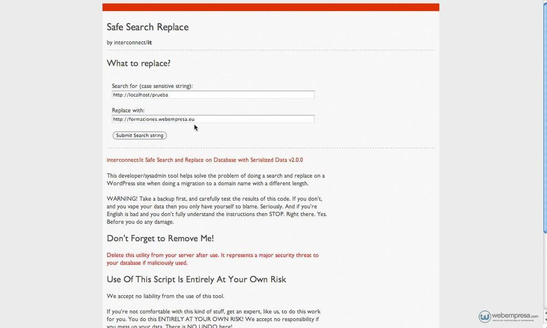

quizas la url para llamar al archivo php con el nombre de mi dominio lo hice mal...
cuando me dices que con el nombre de mi dominio puedo llamar al archivo php, te refieres al dominio el presente el que tengo ahora o al que quiero cambiar al nuevo?
Respondido : 14/11/2013 11:46 pm
Hola Carlos,
Cuando llegas a la siguiente captura:
En el campo search for tienes que ingresar la url temporal:
Y en el campo Replace width tienes que ingresar el dominio definitivo con esto debería ya funcionar la web.
