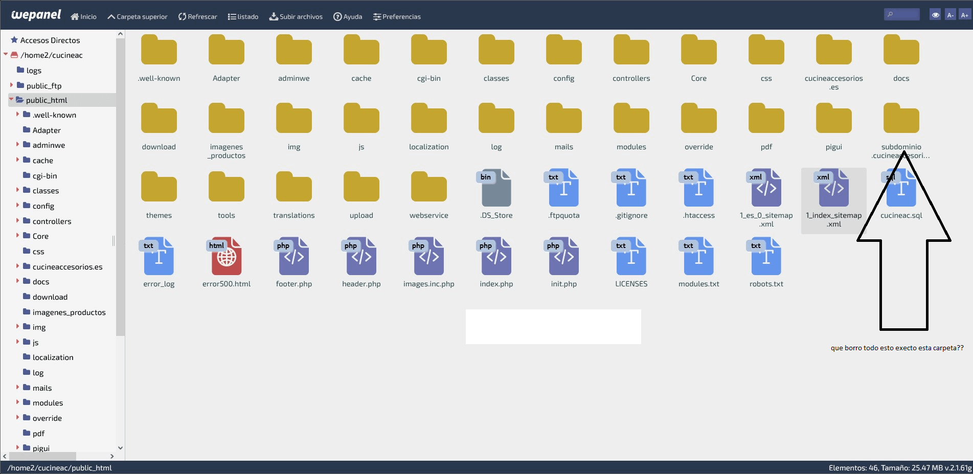

@pepesoler gracias pepe
Te adjunto captura para que me confirmes. gracias
captura borrar public html
Respondido : 11/04/2024 3:43 pm
Respuestas: 6937
Hola Pedro,
Exactamente, tal como citas en tu captura, debe eliminarse todos los directorios y archivos, exceptuando la carpeta que has marcado
Recuerda que al eliminar todo estarás borrando tu instalación de PrestaShop, es por ello que en comentarios anteriores te he citado como puedes hacerle un respaldo previo por si quieres luego recrearlo o bien tenerlo en local
Respondido : 11/04/2024 4:24 pm
Respuestas: 1219
@bruno-vichetti Gracias bruno
Si, menos mal que me lo has dicho, porque quiero conservarla todavía durante un tiempo por si necesito ver algo.
Vale, entonces hago primero el respaldo y luego borro lo que me ha dicho pepe? verdad?
