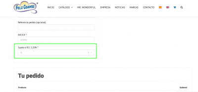

Buenos días;

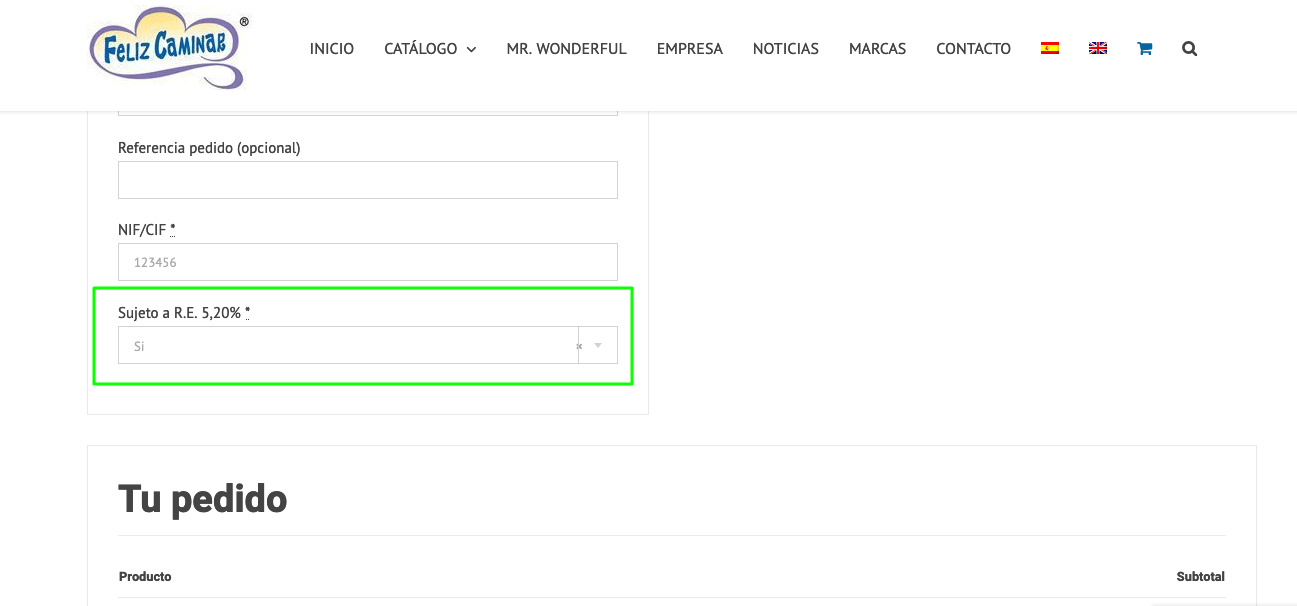

En el detalle de facturación aparece un desplegable de "Sujeto a R.E. 5,20% *" por defecto a SI, pero quiero que no aparezca nada y seleccionen SI o NO, porque los clientes no lo ven y por error dejan a SI.

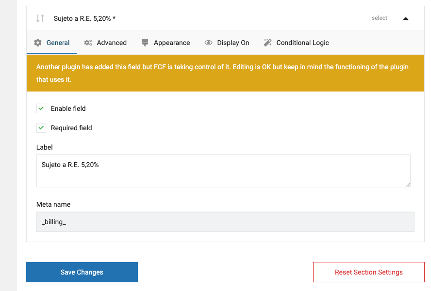

Respuestas: 558
@bruno-vichetti

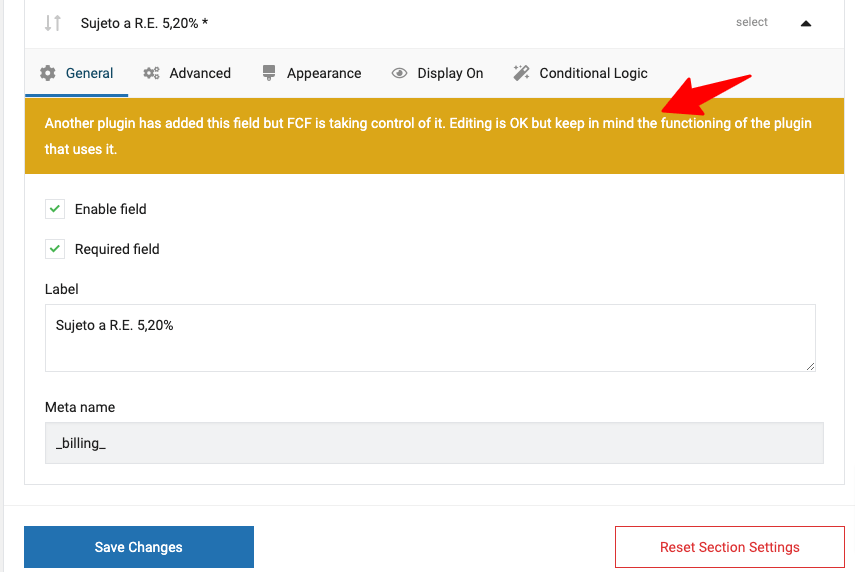

Muchas gracias, lo que pasa que tengo ese plugin pero no me aparece las opciones del desplegable
Screenshot   2022 07 27T123230.716
Respondido : 27/07/2022 10:33 am

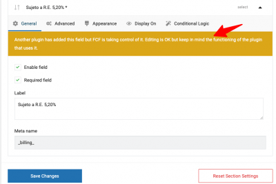

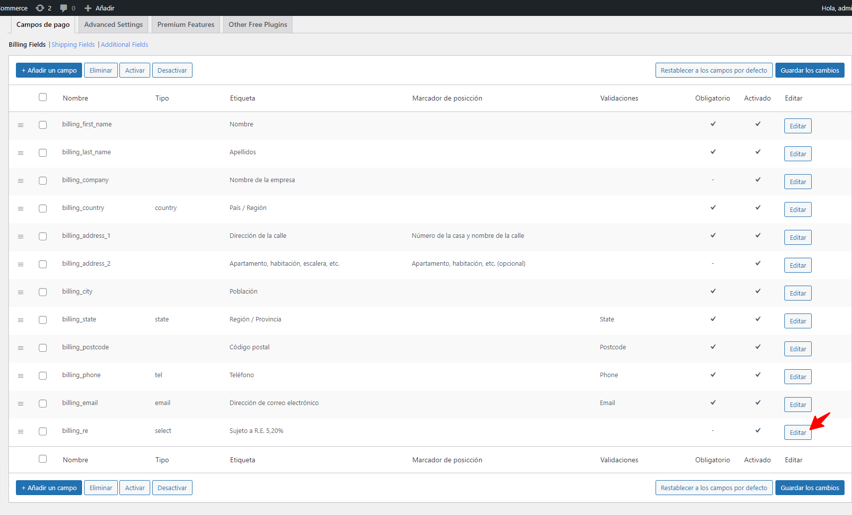

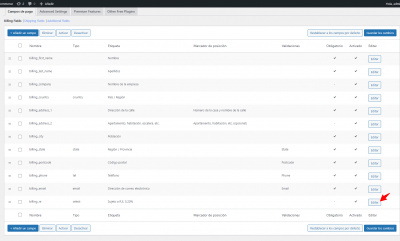

Hola Carlos,
Actualmente veo en tu captura que este campo lo añade otro plugin y no el que mencionas
Es posible que esta opción se esté añadiendo directamente con el plugin de Checkout Field Editor (Checkout Manager) for WooCommerce, si es así para editar sus opciones debes acceder a WooCommerce -> Formulario de pago y editar el campo que tienes añadido con estas opciones
Ten en cuenta que este campo no te permite dejar una opción vacía y que tienes que configurar las opciones que se mostrarán para la selección.

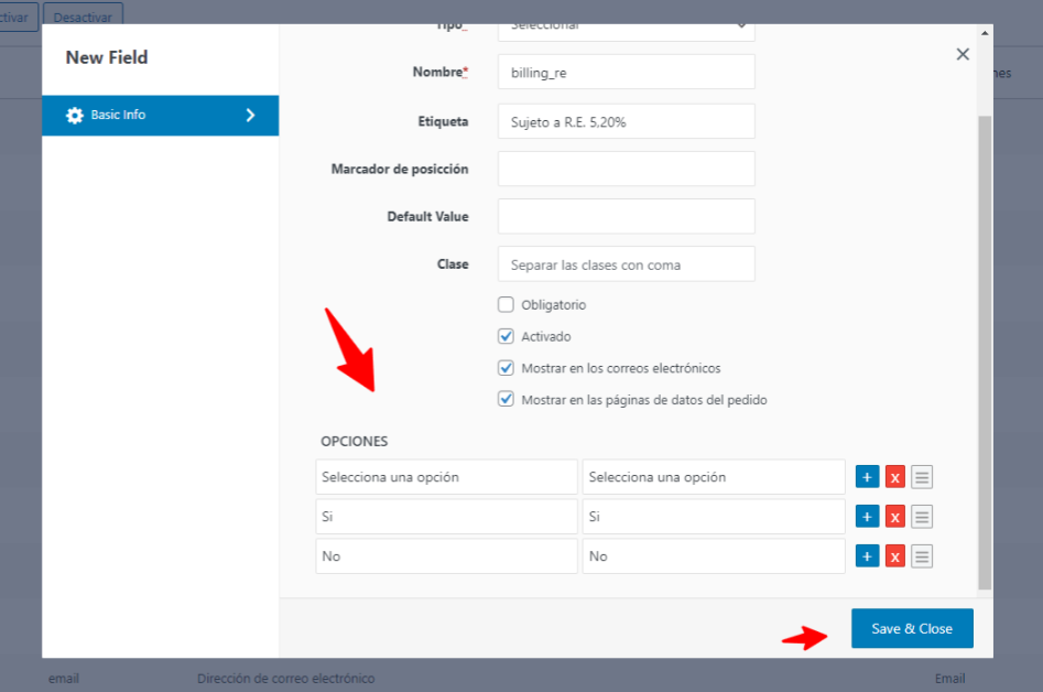

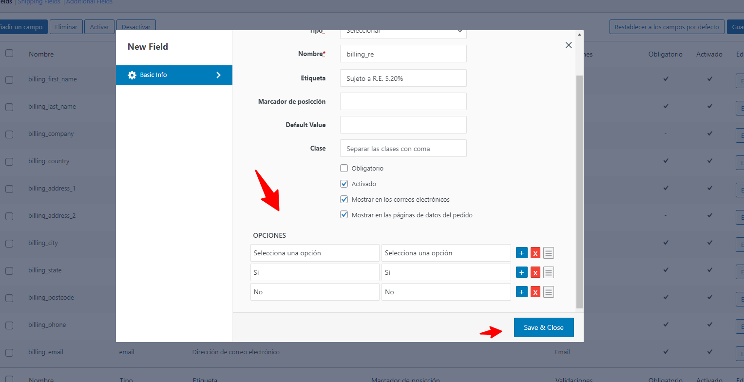

Muchas gracias, es desde ahí, tengo una duda que no sé si se puede o no lo he encontrado que es poner "Selecciona opción" y que tenga que seleccionar SI o No pero obligado y que no aparezca vacío, no sé si me explico...

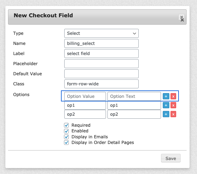

Tal como describe mi compañera te ha guiado como modificar el campo y agregar la opción en cuestión, lo que sucede es que tienes dos alternativas
1-Como ya te han explicado pero de esta forma le das la oportunidad al usuario de que pueda dejar seleccionado la opción "Selecciona opción" y sea una opción valida
2-Puedes agregar un campo vacío como antelación y el plugin interpretara como error si no selecciona alguna de las opciones con contenido, por ejemplo
Para mas información puedes ver una consulta que hacen en el plugin al respecto https://wordpress.org/support/topic/select-field-first-option-blank/
Respondido : 29/07/2022 9:56 am
Respuestas: 558
Muchas gracias! si ahora si me funciona, perdonar que no os habia entendido
