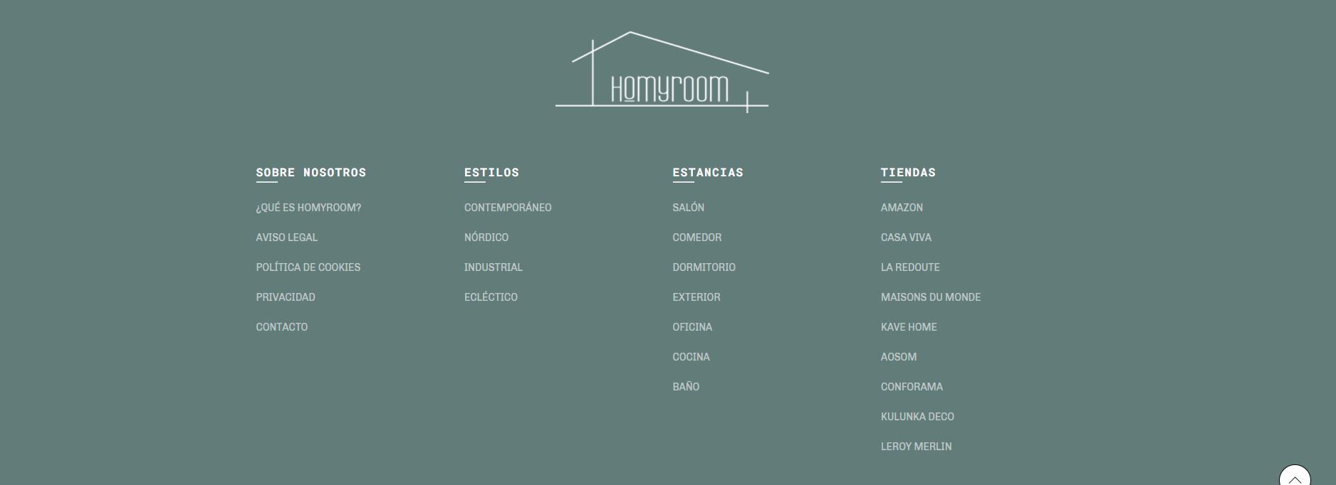

Actualmente tenemos el footer asi: una fila arriba con el logo y 4 columnas
FOOTER
Ahora nos gustaría tener 3 filas; dejar la 1ª tal y como esta, la 2ª que tenga 3 columnas en lugar de 4 y añadir una 3ª fila para poner varios logos de tiendas con las que trabajamos.

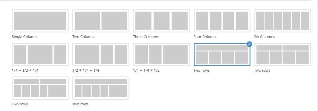

Nuestra plantilla nos da las siguientes opciones pero ninguna se asimila a lo que necesitamos. La que está marcada es la que tenemos actualmente

Hola Alba,
En este caso para modificar la estructura del footer de tu sitio web debes realizar modificaciones directamente en el código de la plantilla ya que mediante CSS solo puedes modificar estilos del footer pero no cambiar la estructura actuales, en este caso ya que es un tema de pago y no podemos comprobar su funcionalidad de tu siguero contactes con el desarrollador de la plantilla y les comentes los cambios que deseas realizar.
Otra opción es usar algún constructor que permitan sustituir tu o modificar tu footer actual, solo ten en cuenta que estas opciones son de pago por lo que debes verificar de forma detallada funcione con tu tema actual, uno de los principales plugin que permiten modificar el footer o header de tu tema es Elementor Pro te comparto el siguiente articulo donde puedes ver de forma mas detallada como usarlo -> Contenido solo visible a usuarios registrados
