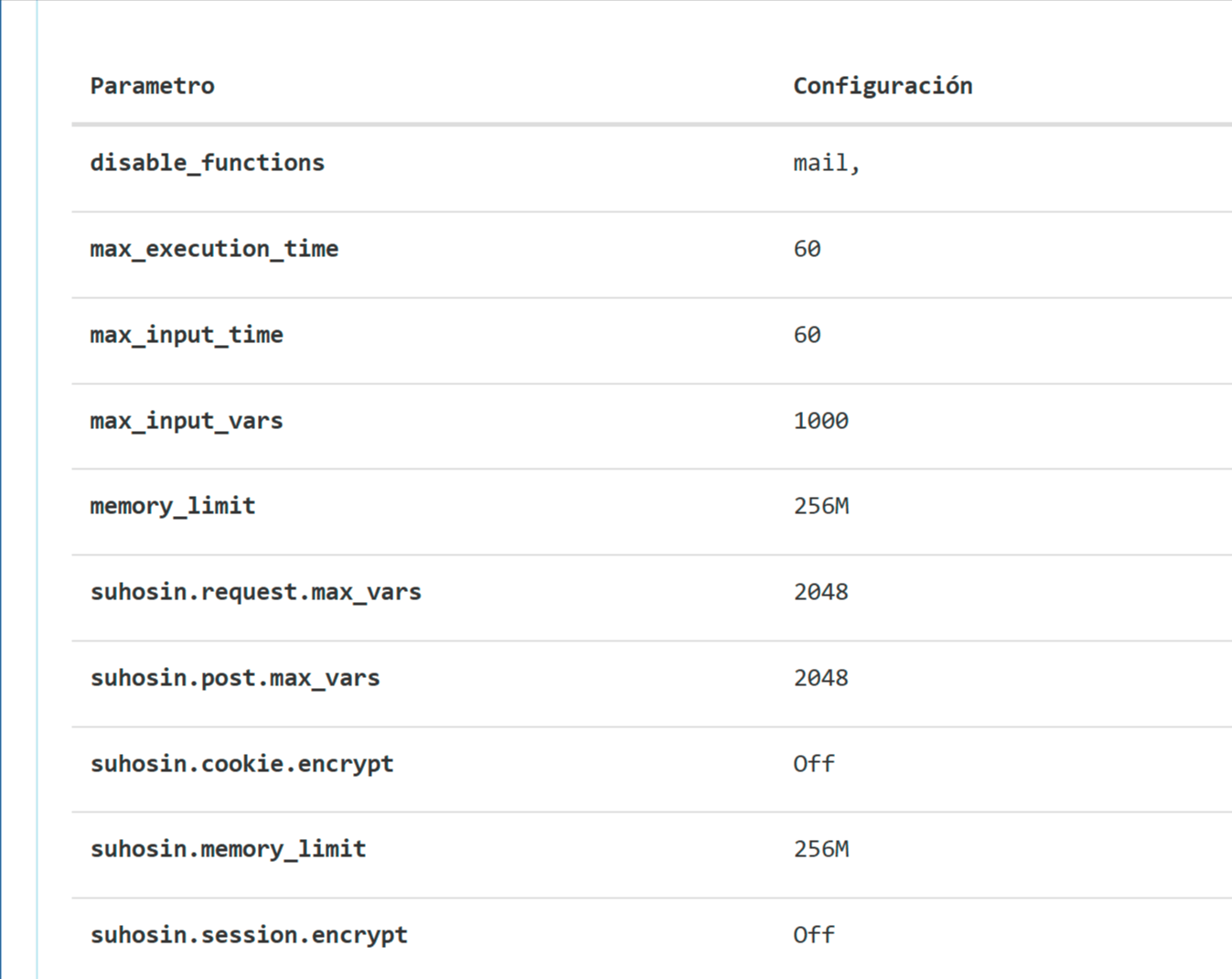

Lo que podemos ver es que puede estar derivado el tiempo y que te muestre error 500 con que tienes los valores PHP extremadamente bajos:
soporte webempresa com soporte modules tickets check account envia email php 05 06 2026 12 06 PM

He subido los Parámetros PHP, y va más lento dando error.

Seguimos viendo valores muy bajos, ten en cuenta que tu webe esta trabajando con PHP 8.4, esto quiere decir que al momento de modificar los valores tienes que hacerlos para la versión 8.4, solo vemos un cambio en:
max_execution_time que lo has subido a 120, no es el máximo que te indicamos, de igual forma, seguimos viendo max_input_time en 60 y los demás valores como te los comparto. Como te indiqué, súbelos al máximo y vas probando.
