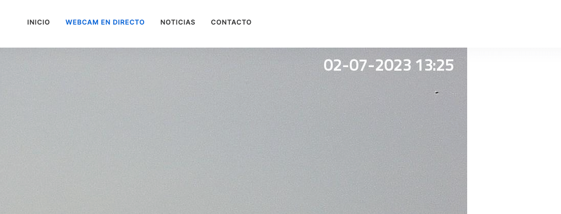

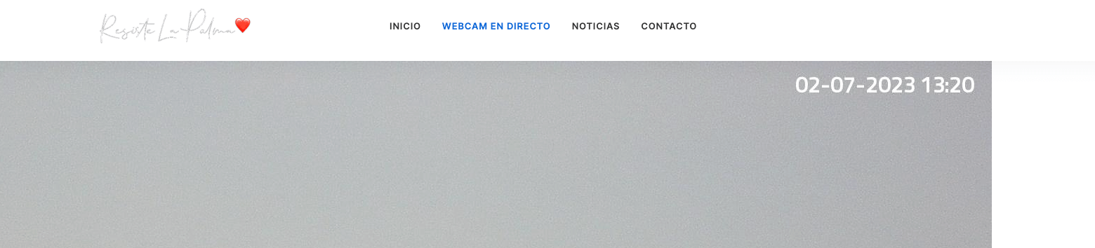

Respuestas: 41689
Hola Emilio.
El problema es esta en que la cache del navegador depende de usuario, de todas formas lo estoy probando y veo que se actualiza cada 5 Min:
screenshot resistelapalma.com 2023.07.02 14 25 02
screenshot resistelapalma.com 2023.07.02 14 26 38
Respondido : 02/07/2023 12:27 pm
