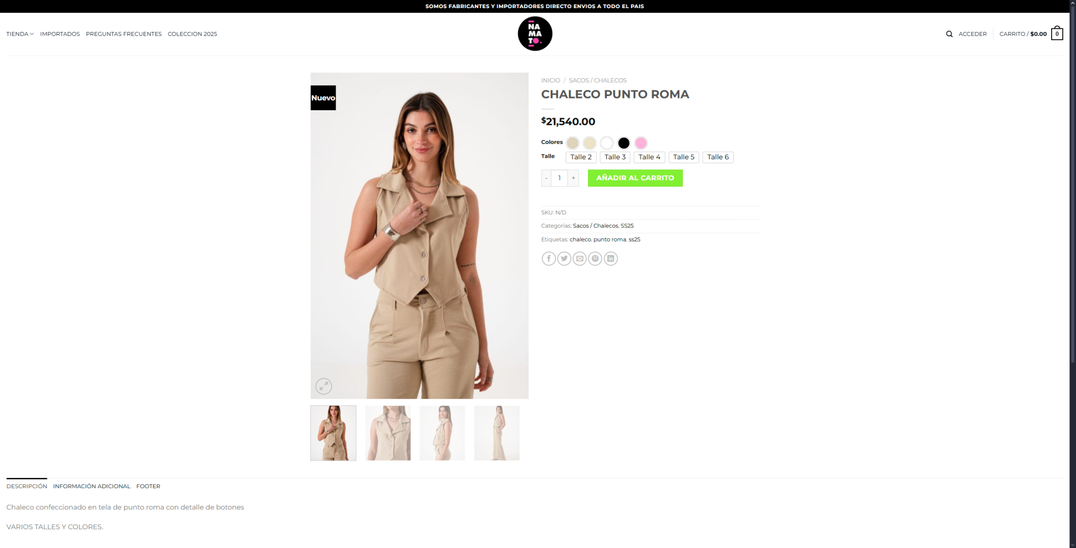

hola que tal, en la pagina https://www.egsweaters.com/ y https://www.rudia.com.ar/ no me estan andando los botones y https://www.namatoindumentaria.com/producto/chaleco-punto-roma/
no me estan andando los atributos, no puedo seleccionar el color y los talles, me podrain ayudar  porfa a mi me huele que es probelma con el hosting

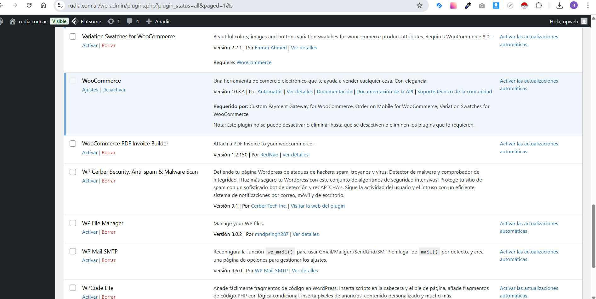

Recuerda que desde foro no atendemos solicitudes relacionadas con el hosting, para eso puedes hacerlo por medio de ticket para que validen si hay algo mal en tu instalación. Prueba dejar solo Woocommerce y variations swatches activo, si de esta forma si te permite seleccionar variaciones, vas activando de nuevo uno a uno los plugins hasta dar con el que genere conflictos.
De la misma forma verifica que no tengas actualizaciones pendientes de WooCommerce, si sigue sucediendo nos comentas para poder indagar más en que hiciste antes de que esto sucediera y si hay algún código personalizado nuevo.

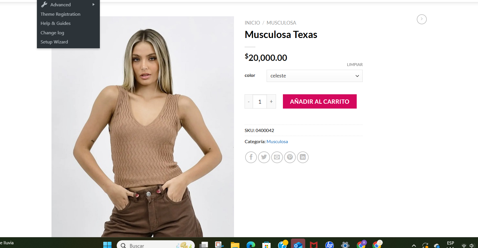

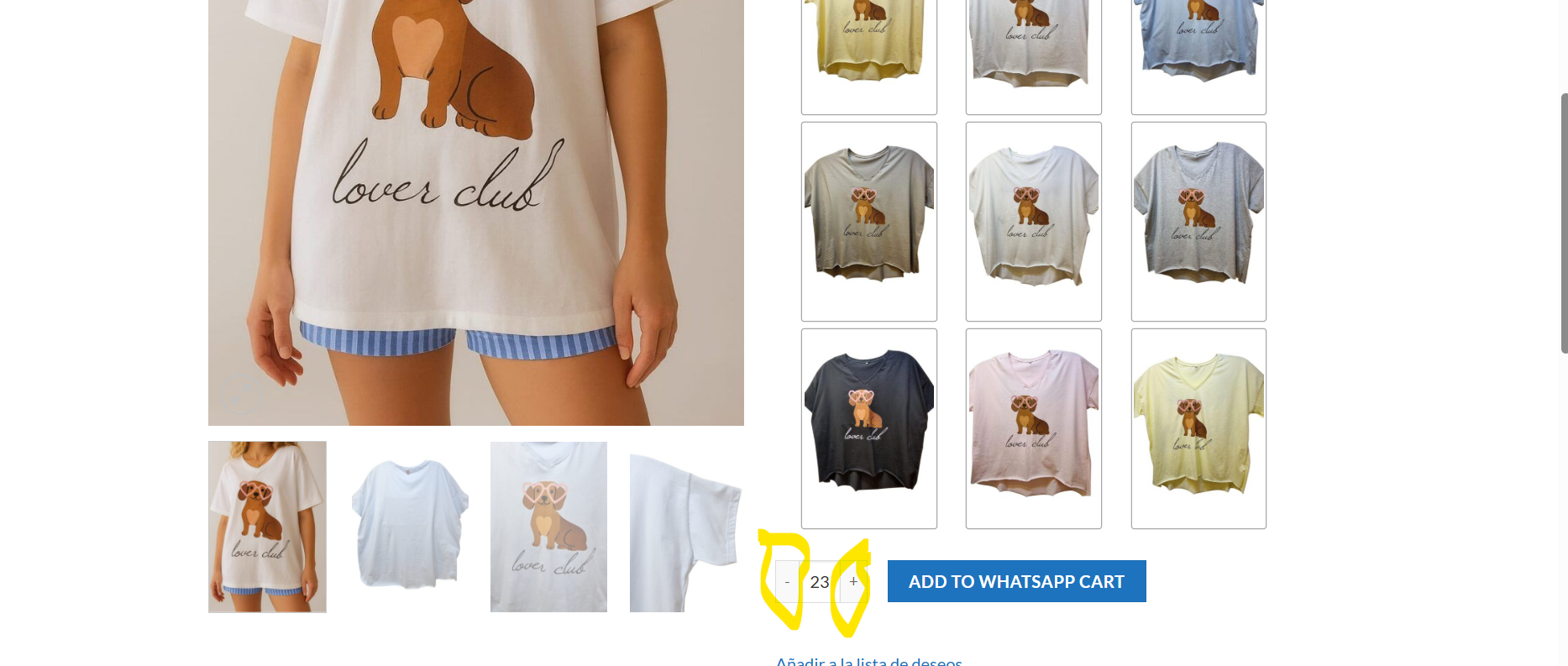

Les comento que en mi sitio https://www.egsweaters.com/ no puedo seleccionar la variedad de producto ni la cantidad al momento de realizar una compra; los botones no funcionan y debo ingresar la cantidad manualmente.
Lo más extraño es que esto mismo ocurre en los tres sitios web que manejo, por lo que me parece que podría tratarse de un problema relacionado con el hosting o algo a nivel del servidor. Ya contacté al soporte del hosting, pero ellos me derivaron aquí, así que agradecería que puedan revisarlo o coordinar entre áreas para encontrar una solución.

Como te indicó, si asumes que es un problema de hosting puedes ir por tickets y expresar que quieres que te validen a nivel de servidor si hay algún problema relacionado, desde foro no podemos hacerlo. Quisaz tenga que vert con las reglas de seguridad que tienes, al ser tantas es posible que alguna este interfiriendo con el mismo sistema, has tratado exportar e importar en un sitio por ejemplo en local? para ver si allí funciona?
Desde aquí podemos ayudarte a hacer las pruebas pertinentes y tratar de buscar una solución, pero tienes que estar abierto a tratar de resolverlo. Primero que nada veo que en algunas instalaciones tienes el plugin de varnish, recuerda que una vez desactivas todo debes vaciar antes la cache de varnish para que tome el cambio. Luego de esto, prueba desactivar el plugin de variations swatches, si de forma nativa de WooCOmmerce funciona la selección de variaciones tienes un problema con el plugin de las variaciones.
Te comento por qué seguimos viendo los plugin activos:
CHALECO PUNTO ROMA Urban Woman 11 03 2025 03 44 PM
Verifica re instalar la versión de WordPress, es posible que esté corrupta, para ello ingresa a escritorio > actualizaciones, desde allí haces clic en el botón de re instalar versión.

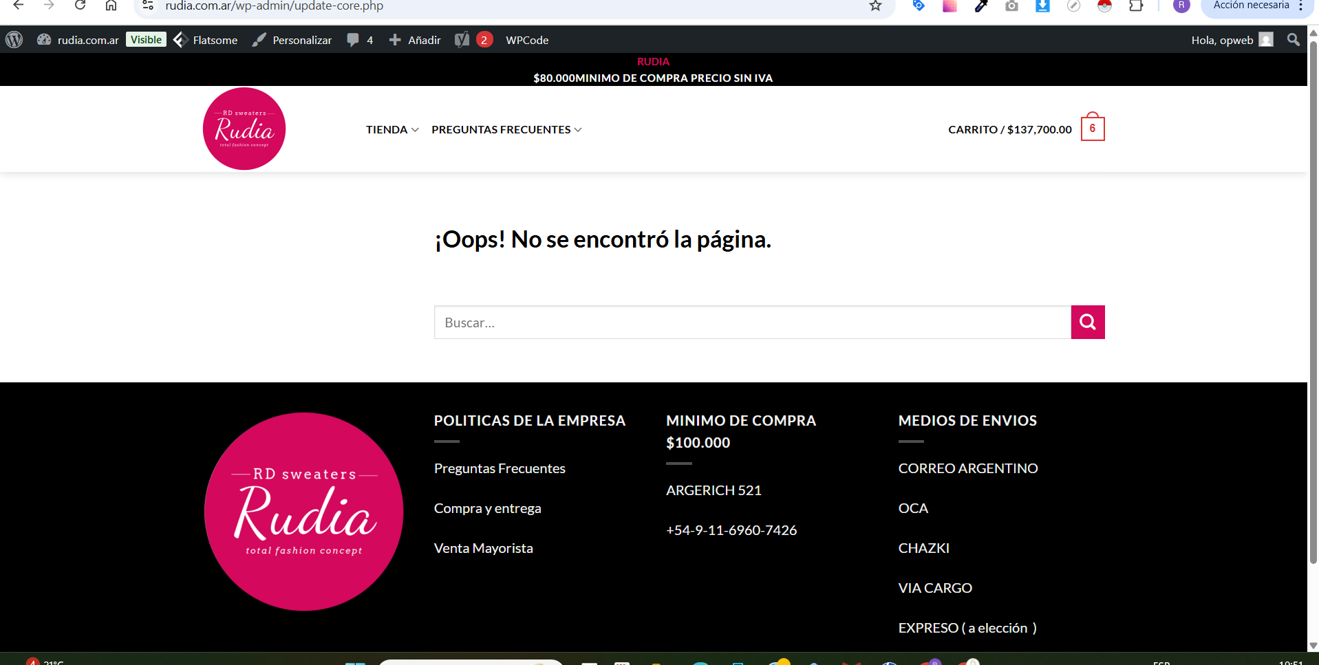

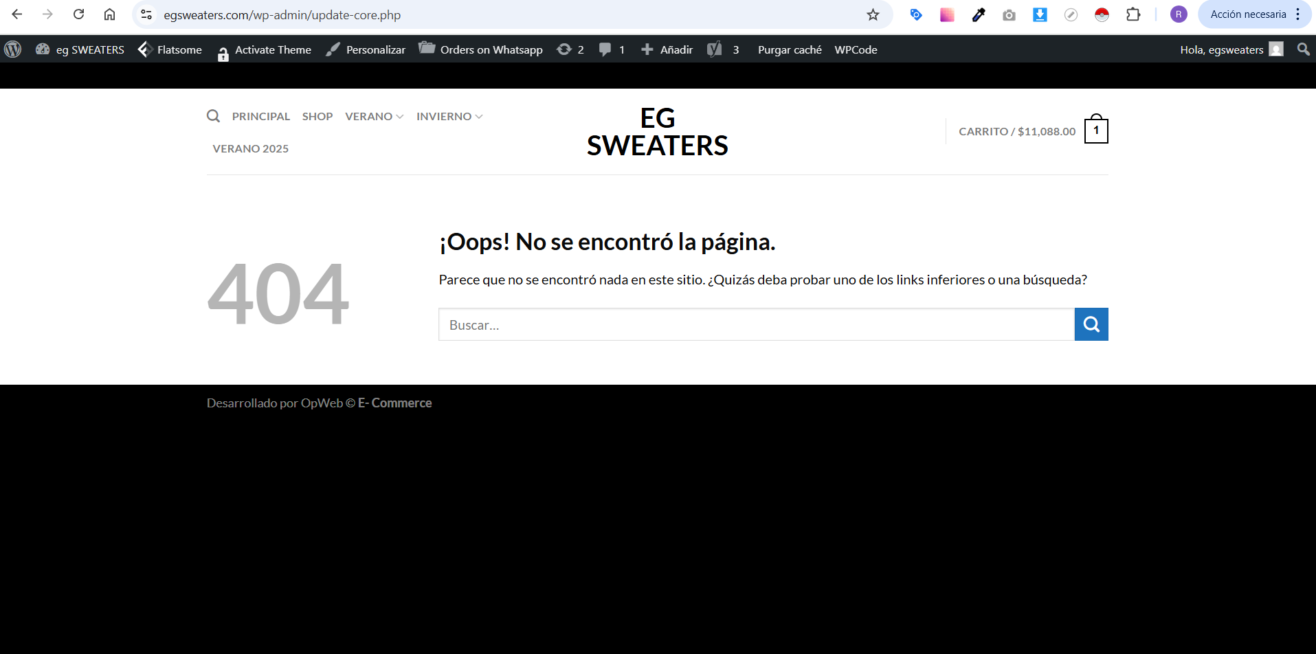

el problema esta en que cuando quiero actualizar me redirige a esta pagina el wordpress ¡Ya está disponible WordPress 6.8.3! Por favor, actualiza ahora., como puedo solucionar esto? https://www.egsweaters.com/wp-admin/update-core.php - https://www.rudia.com.ar/wp-admin/update-core.php

Hola Ruben,
En este caso es posible que el tema corrompiera los archivos del tema, tendrías que realizar una actualización manual de WordPress:
https://www.webempresa.com/blog/actualizar-wordpress-manualmente.html#Descarga_la_ultima_version_oficial_de_WordPress_a_tu_ordenador_en_formato_ZIP
Puedes hacerlo desde ese paso que te comparto:
Descarga la última versión oficial de WordPress a tu ordenador en formato ZIP
Luego de que tengas actualizada la versión puedes igualmente validar si te funciona el botón de actualización.

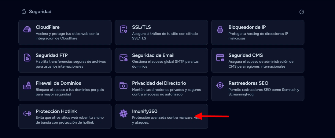

Eso lo tienes que consultar en Hosting de todas formas le puedes pasar el antivirus desde tu cuente de VePanel con la herramienta Inmunify
chrome capture 2025 11 4 (2)
Una vez accedas pulsa en el botón Start scanning
